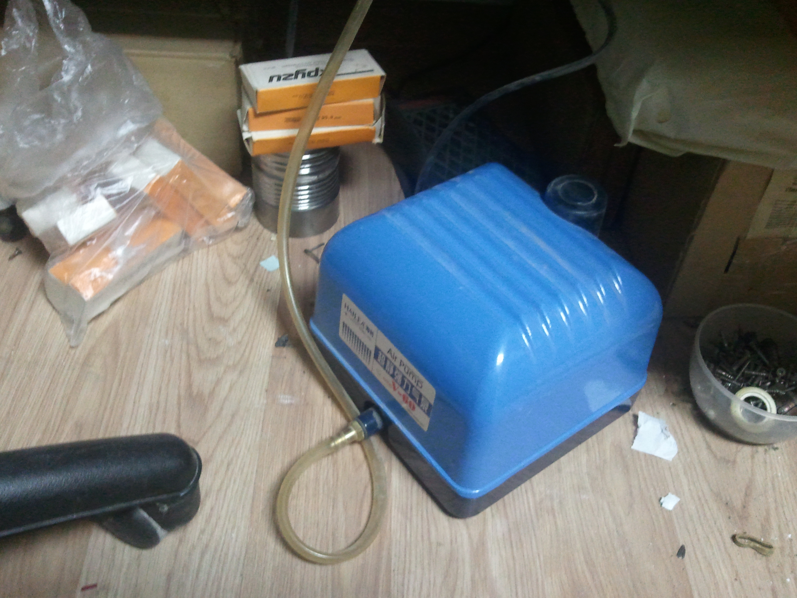

Компрессор явно слабоват. Если будете искать именно аквариумный, не для прудов, то ищите хоть бы такого плана. Хоть и китайский, но работает 6 лет без проблем. Плавить конечно сложно, но для пайки годится.

http://www.jportal.ru/upload/jportal/440/foto3661.jpg
Такой аквариумник подойдет для плавки.

Про работу с компрессором. Ссылку на фото моего аквариумного компрессора я выложил выше.
Этого компрессора мне хватает на все виды паек и плавок. Он работает у меня уже 20 лет. Работает тихо и не требует обслуживания.Про литры вы уж извините меня написали полный бред. Какого бы литража не был ваш бачек давление в нем при правильно подключенном компрессоре будет зависеть только от расхода и никак не зависит от объема.
