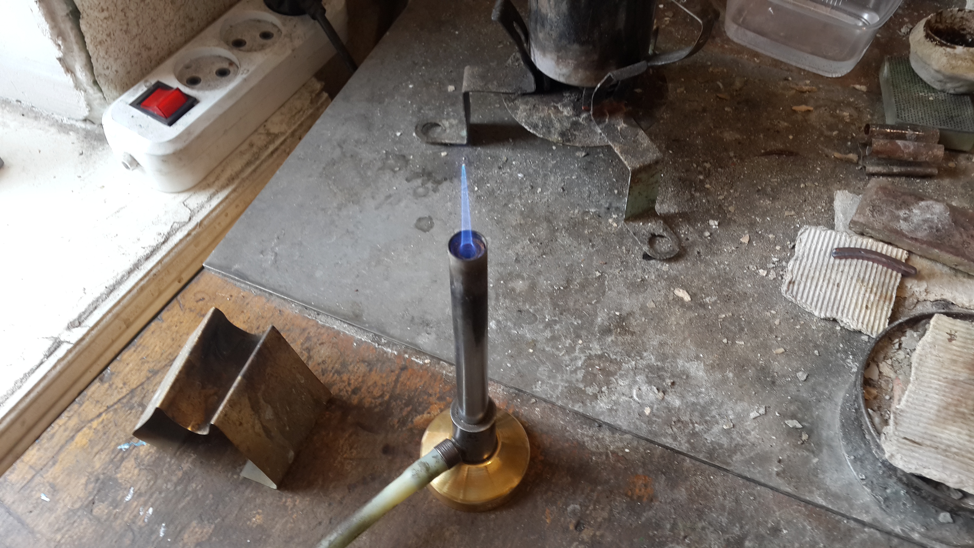

В работе около 40 лет. Газосмешение образуется отдельно.
Внутри латунная сетка.
знакома... знаю двоих в Кунгуре учились тоже такие делали...... но много не расплавишь... надо и для плавки больше делать...... но зато простые как угол дома........

Сергей Вальтман,
Эти горелки в основном для пайки. Можно расплавить до 15 -20 грамм металла. Если плавить большее количество, то берем другую горелку.
Горелки устойчивы на столе, не требуют специальной подставки. Автономно( без помощи рук) греют поварешку с отбелом.
Эти горелки были доработаны для работы с бытовым магистральным газом низкого давления( 0,03 атмосферы).
Не все горелки смогут работать с таким низким давлением газа.
И как правильно вы заметили весьма просты в устройстве и соответственно в обслуживании.

hrumk,
с краном возможно будут проблемы-но кран уже есть-нужно с ним поработать и посмотреть что будит.
В любом случае страшного не чего не произойдет.
Не слушайте людей которые предлагают делать из горелки обогреватель для рук.
Для кислородных и водородных горелок теплоотводные наконечники это еще куда не шло-там рабочее ядро пламени в среднем 10мм и горелка от зоны нагрева находится на десяти мм -- а  у бензина :) -ядро як шпага и если горелка сильно греется-эта не правильная горелка.
Сопло из титана пойдет и даже поедет!главное чтобы само сопло было сделано правильно.Нужно стараться сделать горелку так,чтобы пламя горело стабильно и горелки касалось как можно меньше.
Для вдохновения можно посмотреть на не самый лучший но на самый простой,рабочий и стабильный вариант китайца-
Обратите внимание-метала в этой горелке толще миллиметра вы не найдете делают их то из латуни то из никелевых сплавов,нету ни какого радиатора и не че,-не взрываются и особо сильно не греются.
А все потому ,
что там нет ни каких сеток в качестве рассекателя-поджигающее пламя особо ни чего внутри горелки не греет.
а основное пламя горит уже почти на выходе с горелки не касаясь сопла совсем.
Делайте выводы... :)

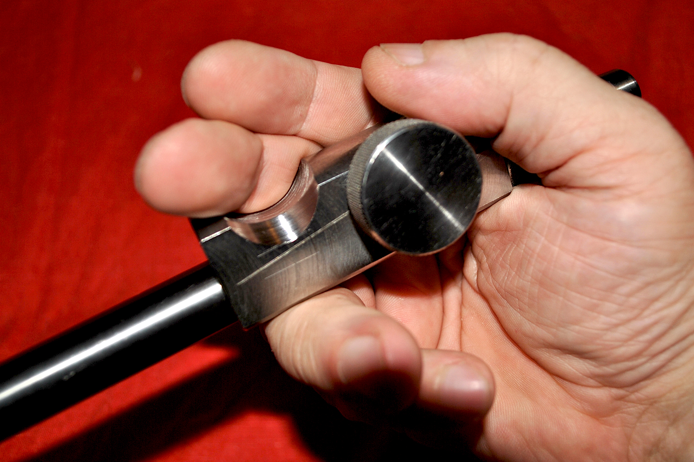

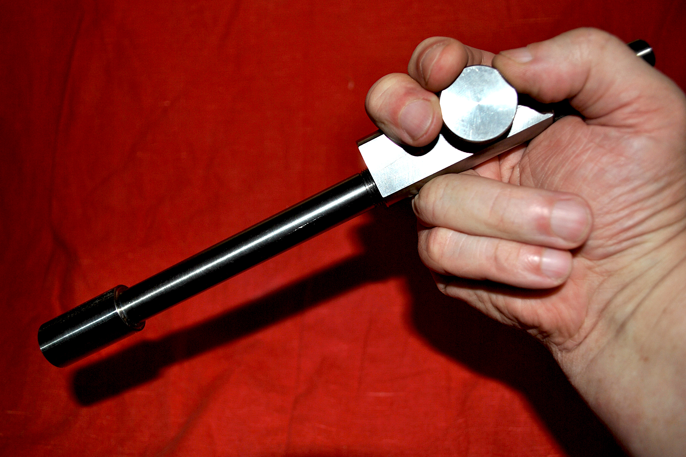

Добавляем горелке эргономики. Выфрезеровал паз под средний палец...
