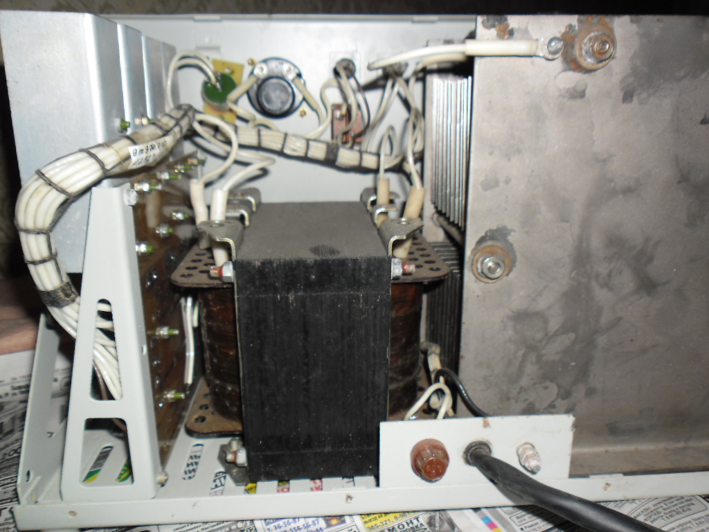

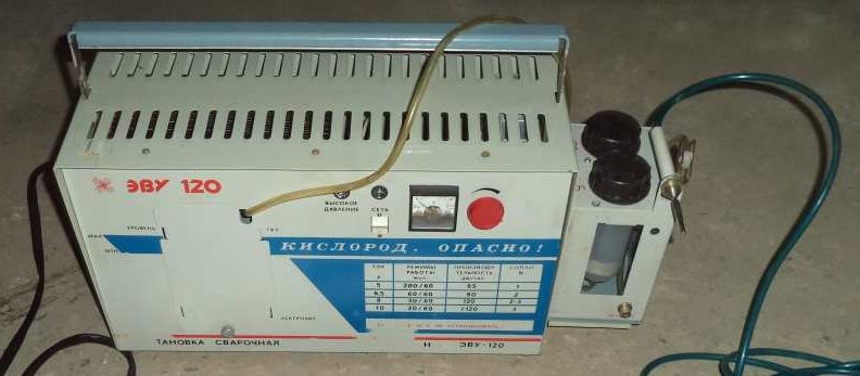

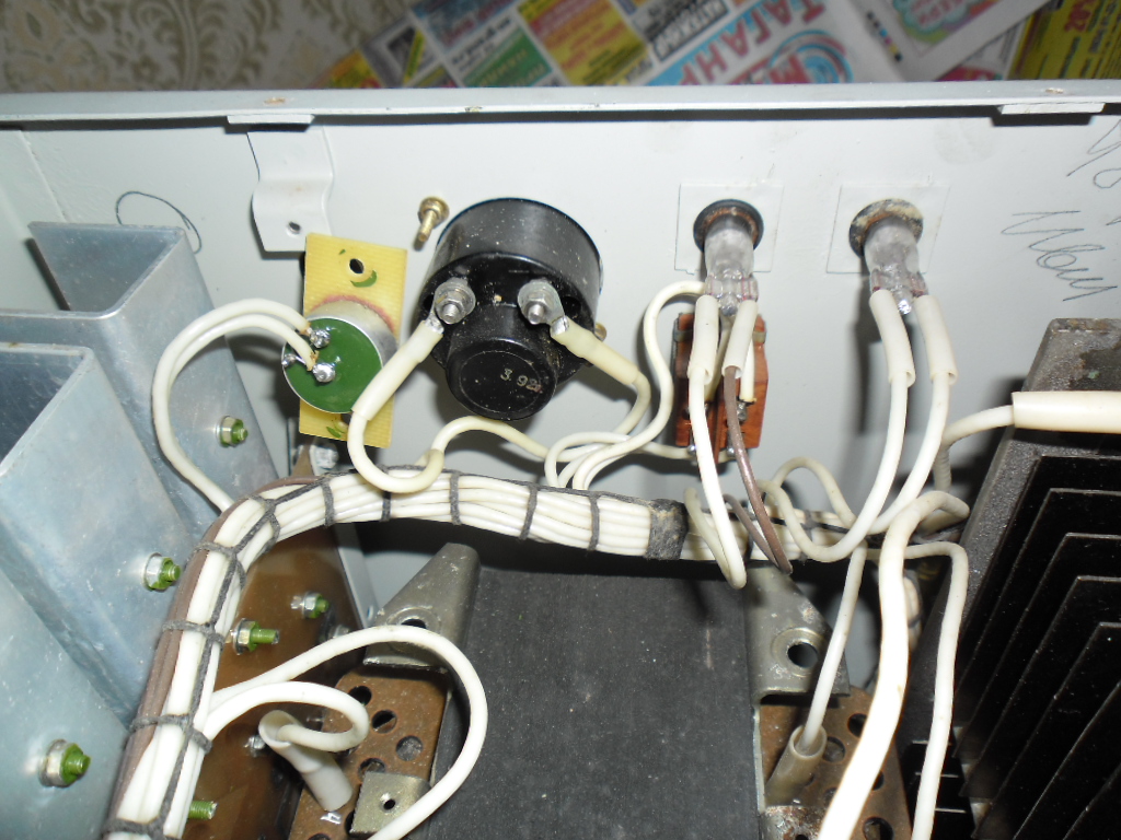

Имеется ЭВУ 120 . приобрел на черном рынке с поломанным амперметром . заменил на китайский аналог , амперметр М42303.
1 при повороте резистора более чем на половину ток прыгает на 6А , и начинается реакция в ГЗ . когда уменьшаю ток , поворотом ручки в обратную сторону , назад регулируется плавно до 2 – 1 А .

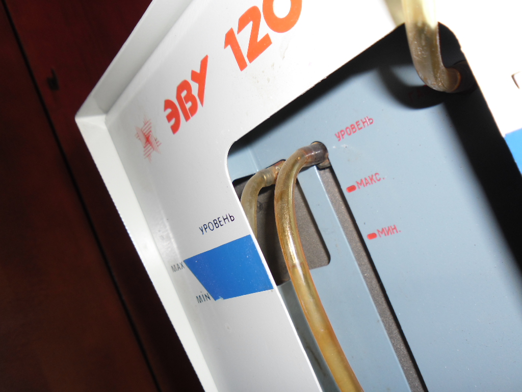

2 бывший хозяин залил промывочный электролит и нагло заявлял что все видите ли работает . запускал с этим на 15мин при 1-2А , полагаю что достаточно , буду сливать и заменять на 25% . грязи , черного в трубках не видно только пена . из БЗР воняет бензином , запах возникает только при запуске

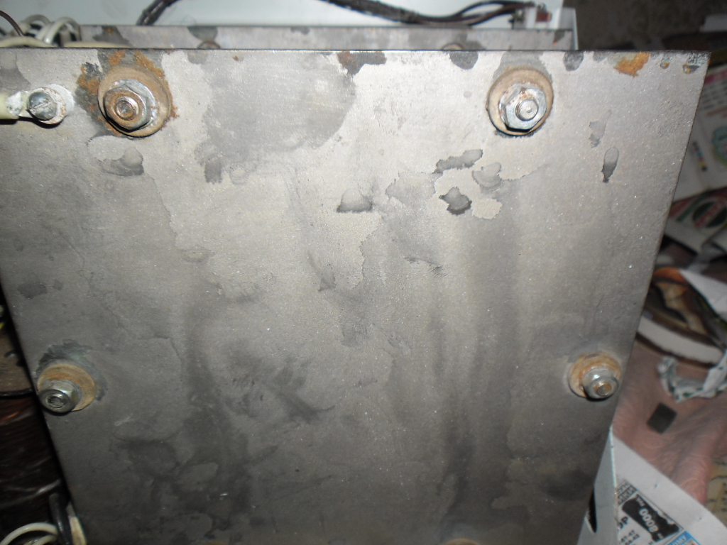

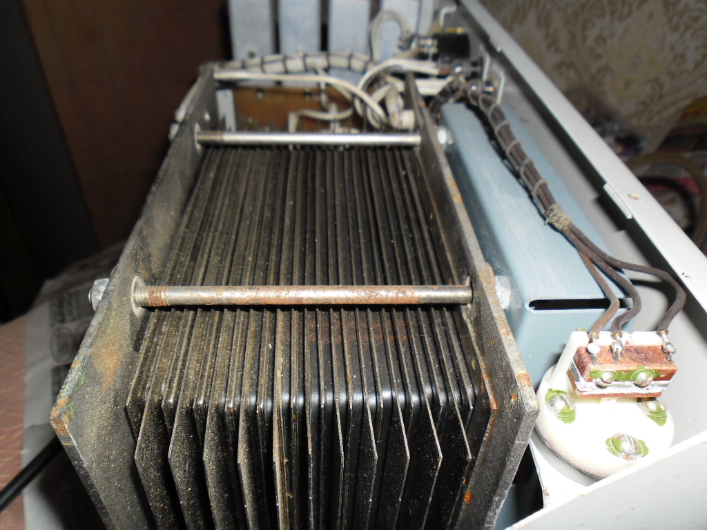

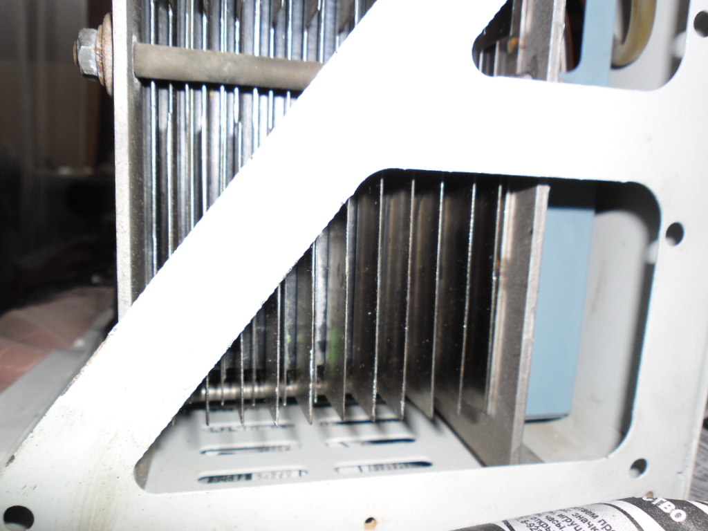

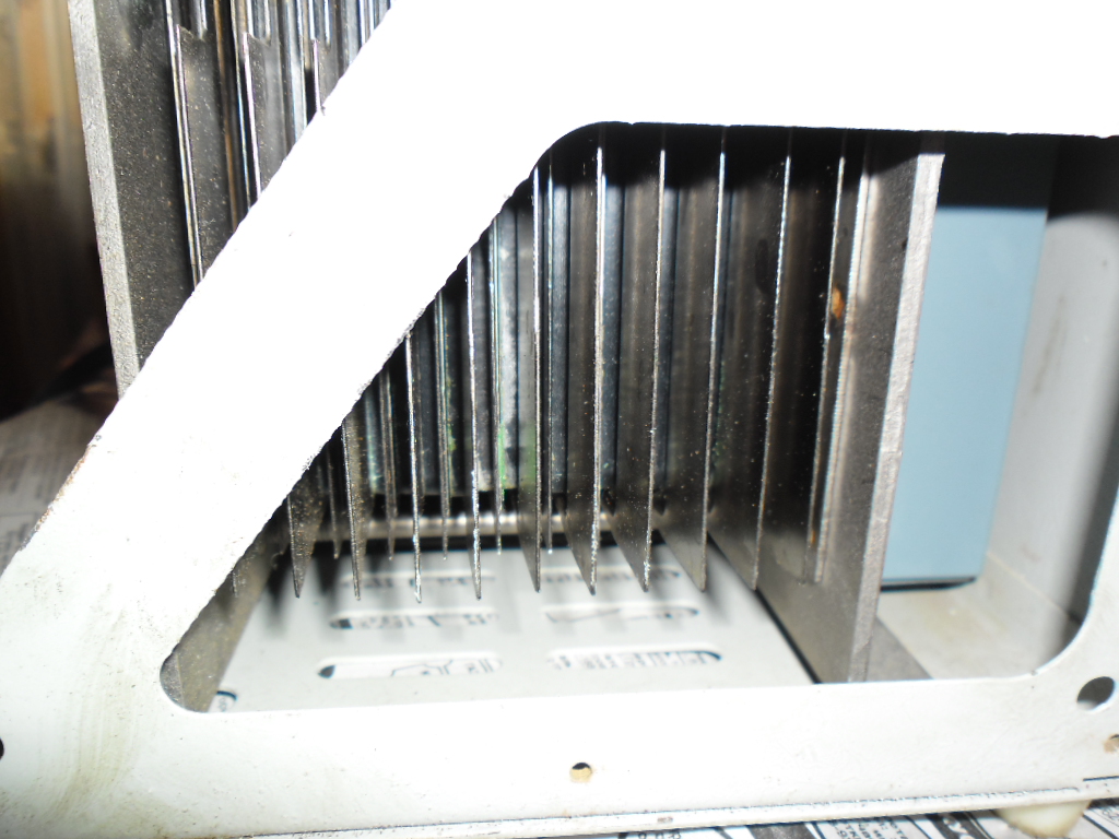

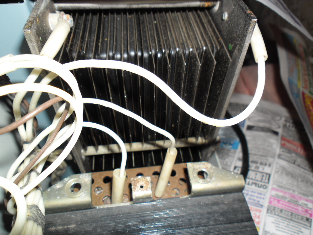

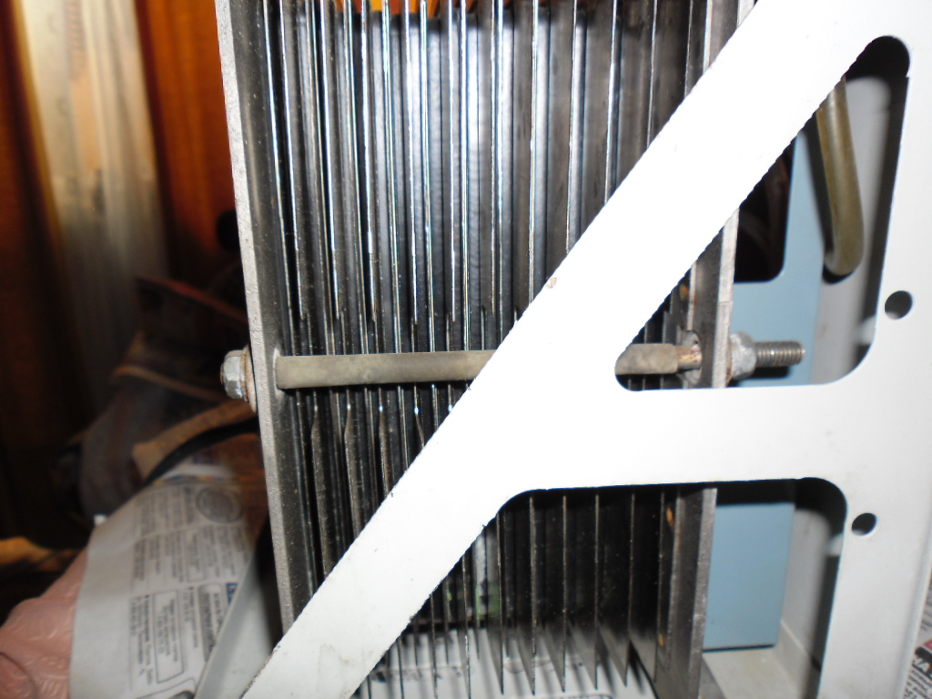

3 состояние пакета на фото , на некоторых пластинах есть очень мелкие , зеленые пятна .
Может быть такая реакция амперметра на промывочный электролит ? он видимо так его и держал , привезли уже залитую . пока он ее продавал в ней был промывочный.
В инструкции написано что тушить факел нужно о резину , можно тушить в емкости с водой ? читал про лигу , а там другой способ

Рассклад такой
Недороботана конструкция, то как работает регулятор, это типо норма, оу него пуск с этих ампер
Пенится адски сильно!!!!
Думаю что там банально мало пластин, что бы выработать больше газа дали больше тока, но при этом все без вентелятора, плохо
Резине кранты сто пудова
Она старая и сгнила, мне тут добрый форумчанин изготовил такую же, у него тоже эву, но ему нравится, видимо я что то не допонял
И так, пока работает и ладно
Пену я не победил, собственно перекинул шланги в гидрозатворе и обагатители
Обагатитель стал гидрозатвором, гидрозатвор отстойником для пены))
Хорошь смеятся.!!!! Знаю что недокулибин
А вот еше, он мне гтрелку салют убил(
К газу подключил и к этой штуке, пену в итоге в горелку выгнало, а потом там кон засох
Чесно говоря затрудняюсь вам что то сказать, чинить дорабатывать не советую, я попытался, денег времени убил, потом понял что много времени убиваю в никуда
Воду лучше держите на минимуме или ниже минимума, тогда пены вроде как поменьше
Ну как то так в общем
