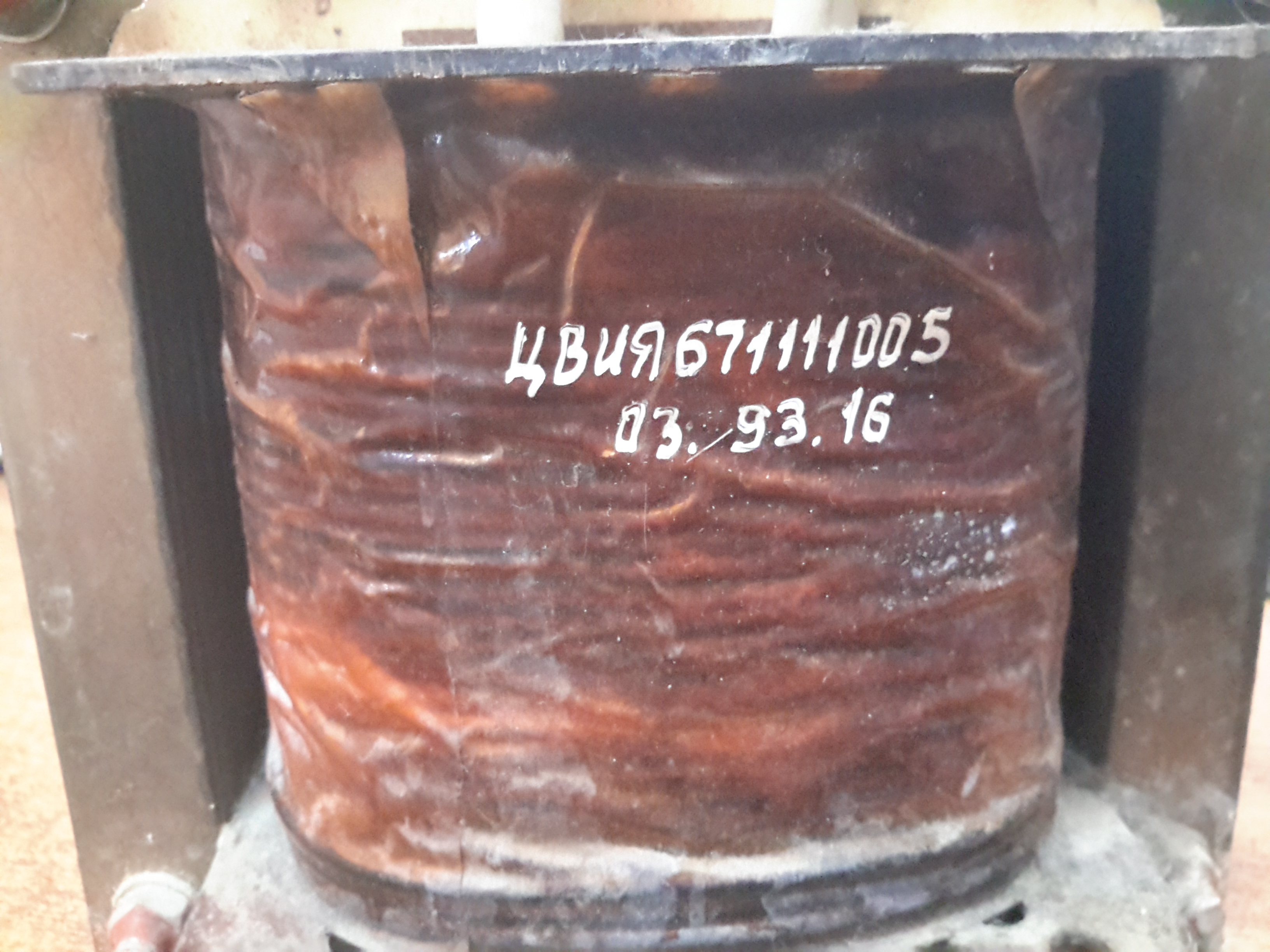

В общем разобрал, умерла катушка
Сто пудов  evil_3
Есть мысли, что делать?
Может заменить чем то?
Наверняка есть
Очень нужно, жду
:crazy:  :blow:  worthy

Наверное проще перемотать всё-таки. На месте. Только ищите тех кто имеет оборудование для пропитки лаком (типа МЛ-92 или ГФ-95), условия работы трансформатора там тяжёлые (агрессивная среда, влажность и прочее) очень стоит пропитать и запечь в печке. Без пропитки долго не проживёт. Те, кто моторы перематывают должны взяться, в общем-то трансформаторы подобного рода легче чем моторы перематываются, и конструктивно проще и витков мало и укладывать легче.

Михаил 22,
Поставе любой другой транс с такой же мощностью и напряжением.
Однокиловаттные трансформаторы наверно не больше тысячи стоят.

что нибудь известно о параметрах транса ,может кто то перематывал ? количество витков ,толщина провода.на вторичке должно быть 22х2 В ?
почему написано что он киловатный ? в инструкции написано что мощность 800 Вт
