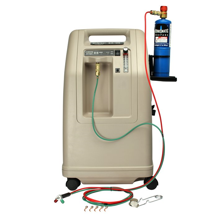

- Здравствуйте коллеги, как я уже написал, не хватает мощной газо-сварки, то есть пропан-кислород, или ацетилен-кислород. Все это можно преобрести, но проблема в том что, кислородный балон опасно держать в мастерской особенно в оживленном месте, да и вокруг много домов.
Я вот посмотрел вот этот агрегат (фото) он вырабатывает кислород, только ставишь пропановый балон и все, можно плавит, метал...
-  Кто нибуть знаком с этим агрегатом, если да то можете описать настолько он хорошый. Спасибо.

Медицинские кислородные концентраторы очень дороги, а так смотрите на производительность и давление. Если боитесь баллонов то это вариант. На инжектор не подойдет а для паралельной подачи как этот рубин или ГК, или мико-миджет почему нет. Тут нужно пробовать.

Эти кислородные концентраторы специально для газо-сварки, есть два вида один этот то что на фото 795$ вес комплект; шланги горелка, манометр итд. А есть чуть поменше тот просто концентратор без дополнителных аксесуаров 425$. Придетса купить один из этих...
- Когда нибуть кончиться эти покупки инструментов или так будет до конца дней моих...  :biggrin2:  :biggrin2:  :biggrin2:
