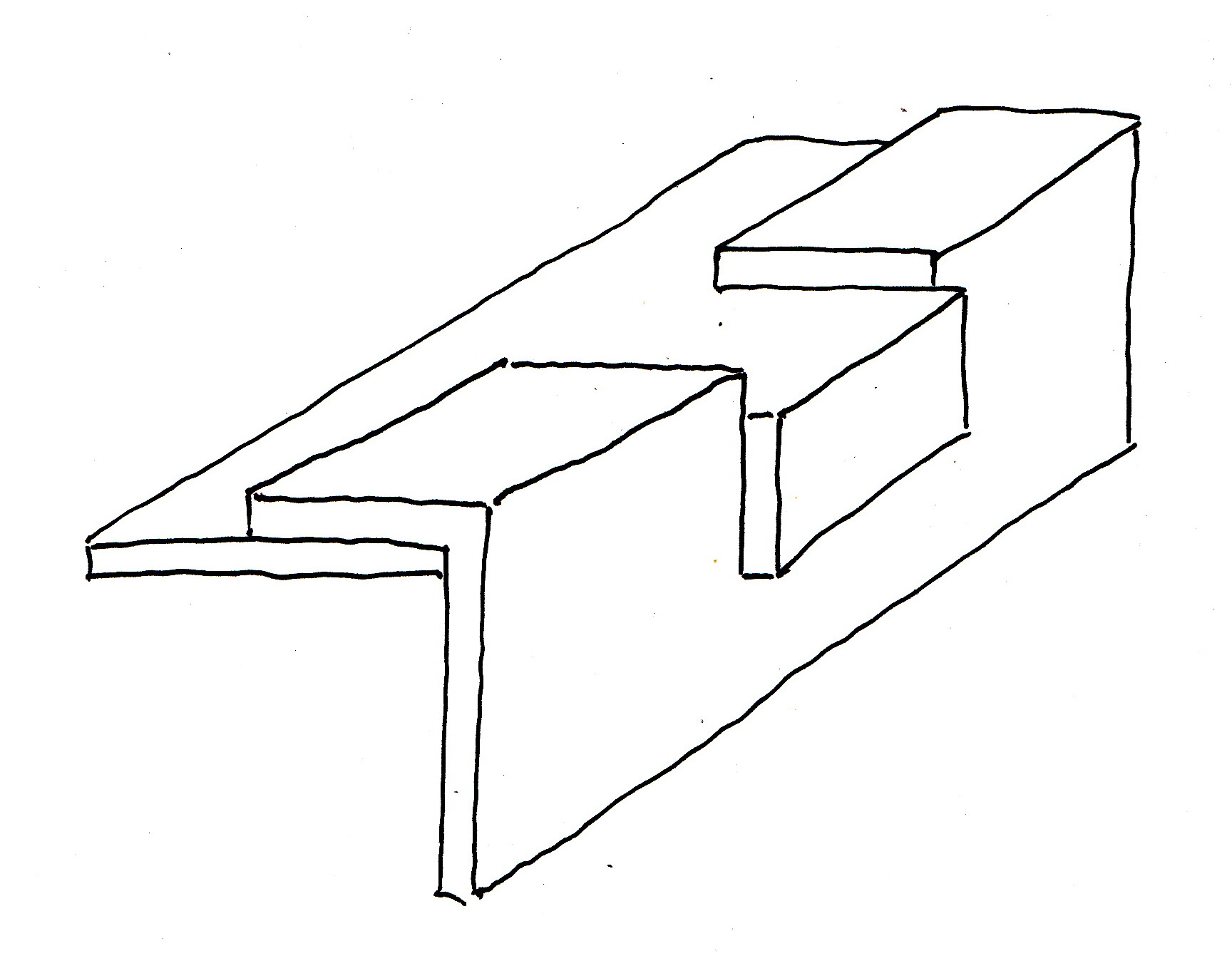

Уважаемые мастера! Прошу не отсылать меня к гугле, потому что уже перекопал я его как колхозное поле  :)  и начинаю (или продолжаю) запутываться.
Ткните пальцем, если не сложно. Задача стоит паять медь с медью, и латунь с латунью, листы толщиной 0,4мм и 0,5мм под углом 90 градусов. По длине до 600мм.
Вопросы такие:
1. Оптимальная горелка?, из мелких газовых (с бензином не получится).
2. Толщина припоя?, (пока меньше 1мм не нашёл, и не пробовал, но кажется что будет много "соплей").
3. Марка припоя для меди?, чтобы шва не видно было. Для латуни пока определил ПСР-61.
Буду благодарен за дельные советы.

nugges,
1. Детали ставятся в стык, а не как на картинке.
2. Горелка не из мелких, а из больших.
3. Припоя цвета меди не встречал, на ПСРах все равно будет латунью отдавать, но если поверхности подогнаны, то это будет небольшой участок.
