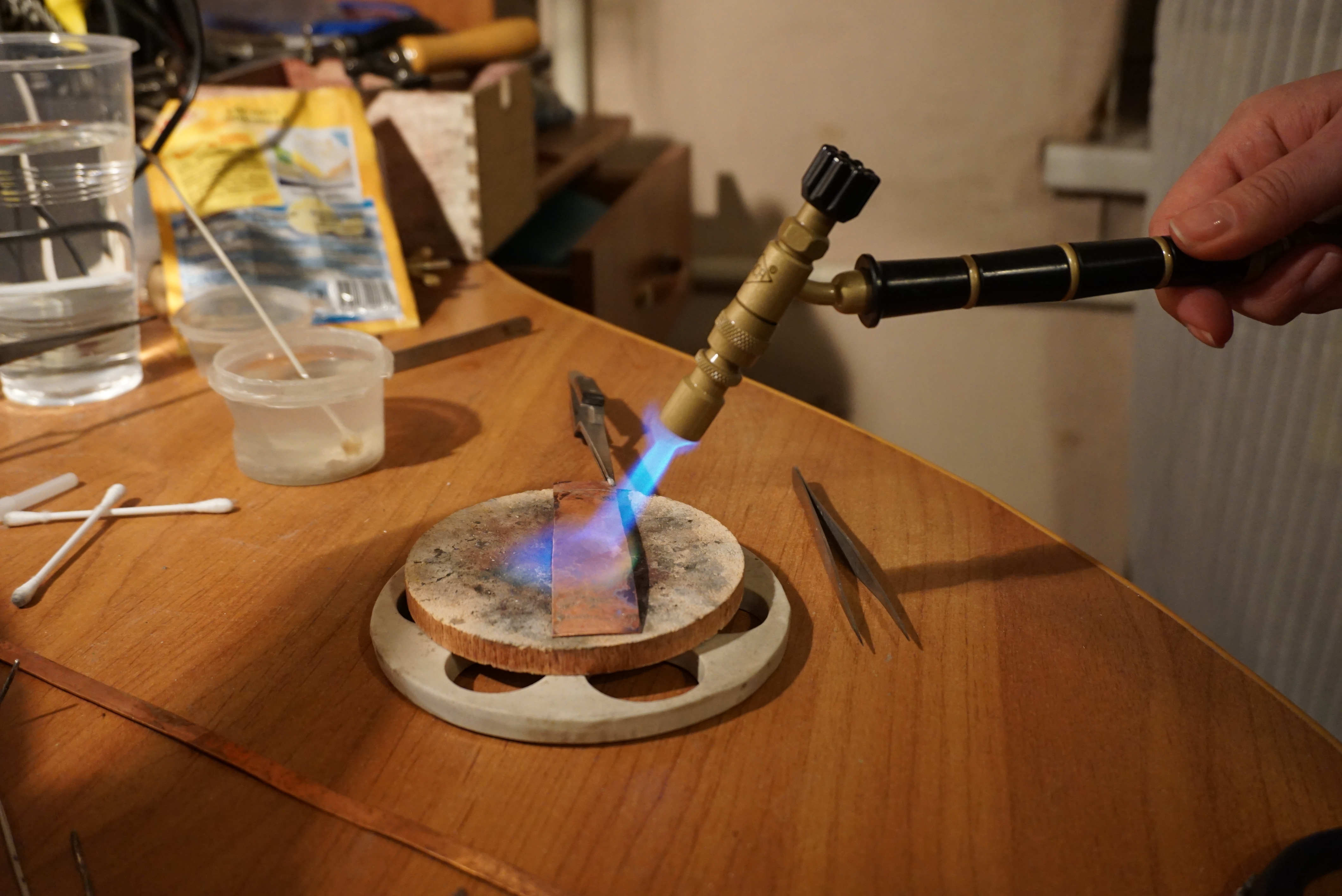

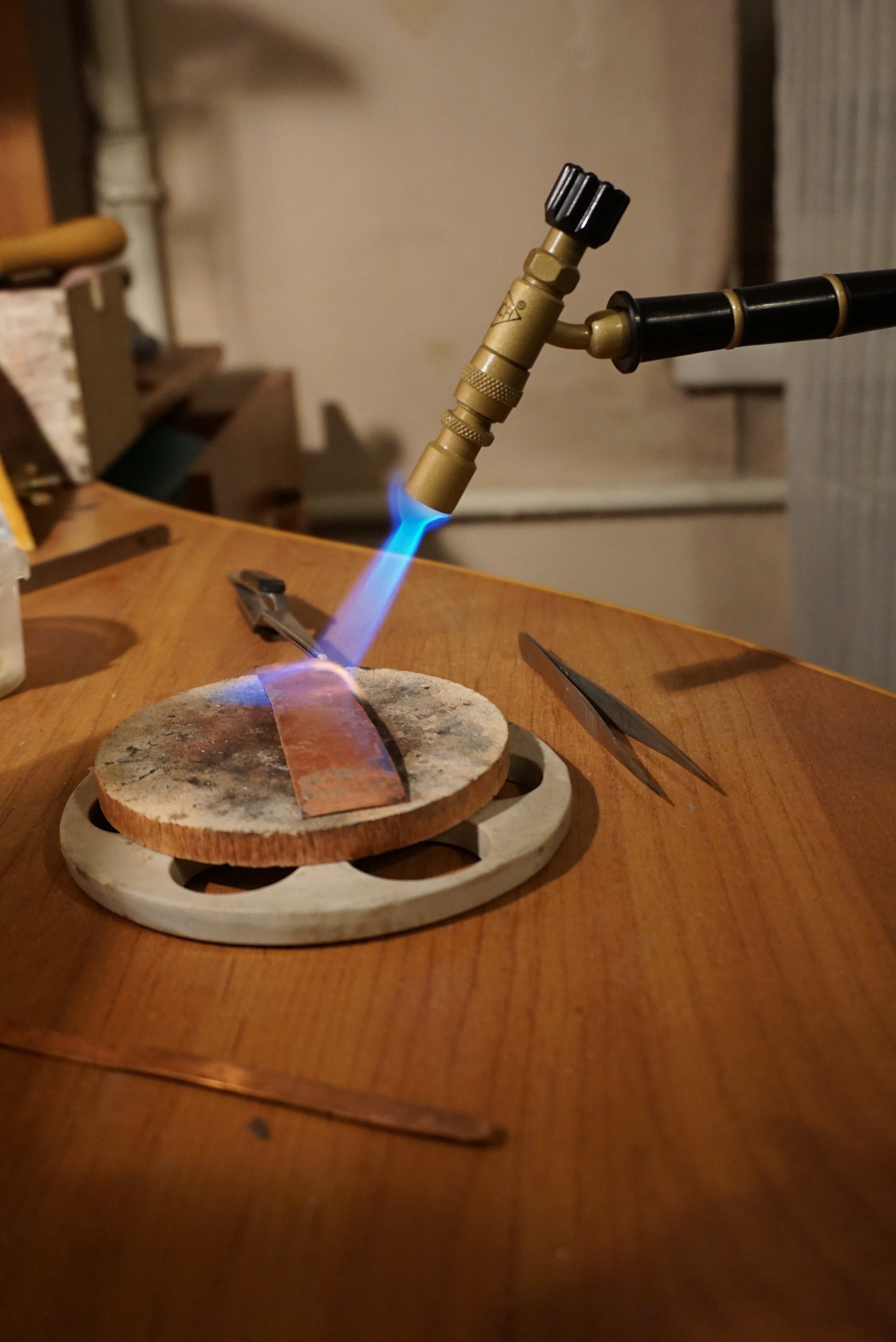

Почти постановочное фото. Отжигать на таком маленьком камне такую дуру таким пламенем нереально, нужно кирпич поискать и нормальную большую доску заказывать.

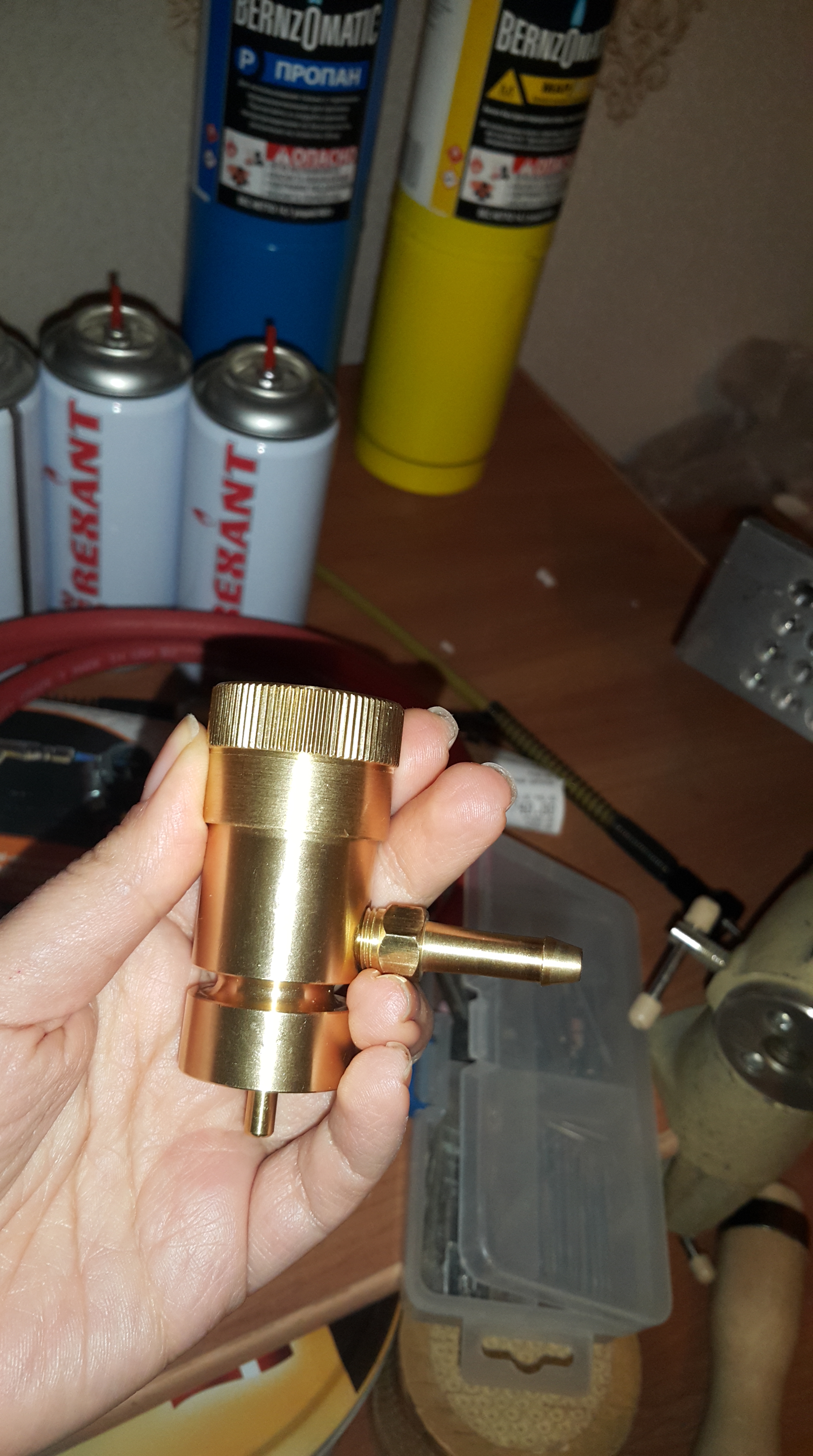

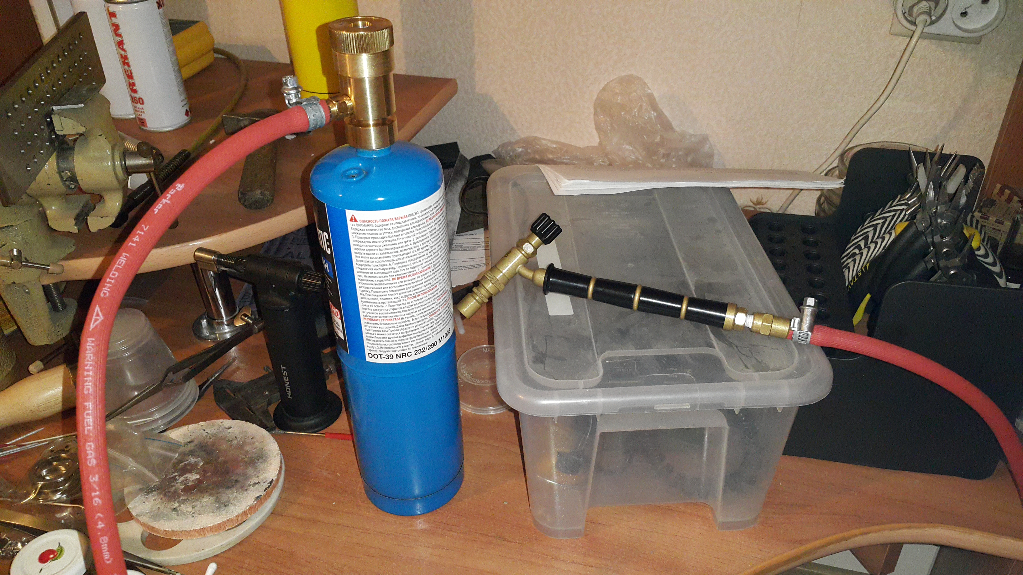

Редуктор куплен,
Здравствуйте!
Подскажите, где брали?

Что касается  фото этой дамы, то даже с учетом "постановочности", он явная экстрималка, это же надо додуматься на обычном деревянном столе, положить две прокладки и кочегарить на полную мощность горелкой....какая уж тут техника безопасности...тут бы хату не спалить...уже хорошо !!!
