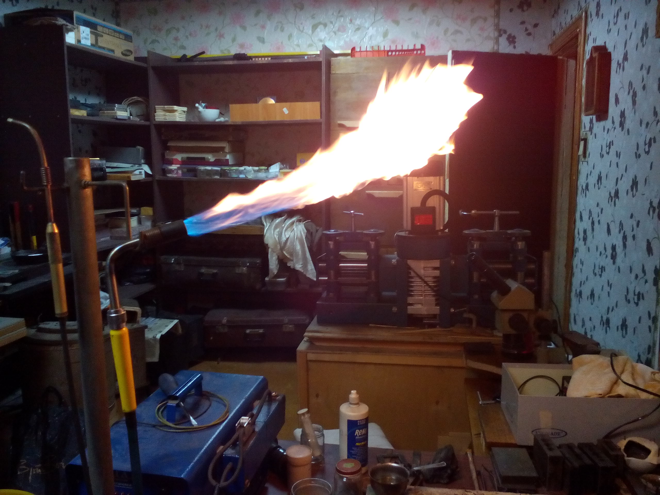

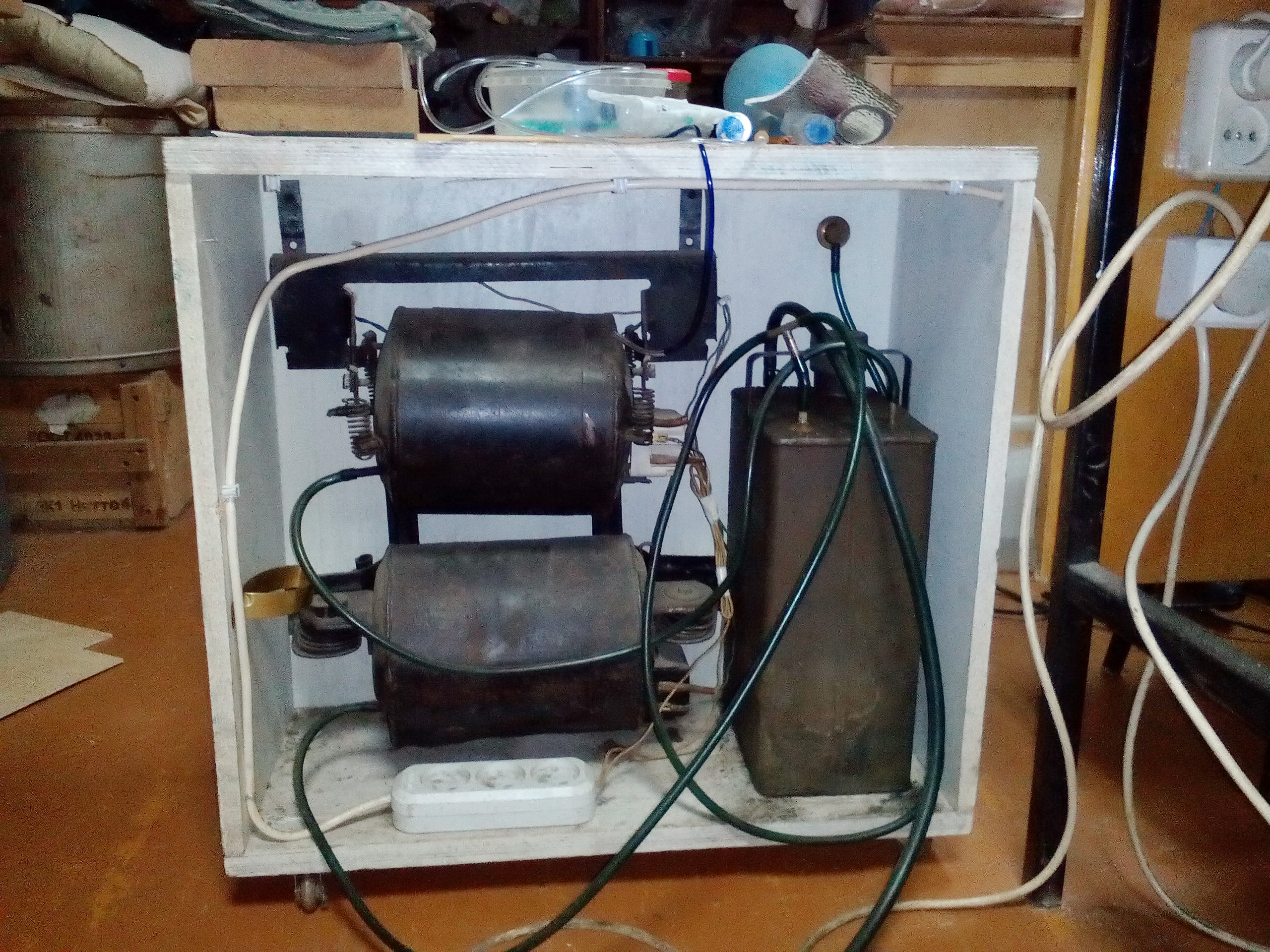

У меня вот такой агрегат, который я уже не раз показывал
Горелка стандартная юмовская, бачок самодельный титановый на 7 литров, он же является и ресивером. Агрегат хотя и двухкомпрессорный, но и одного хватает, чтобы 100г расплавить.

Для пайки любой берите. Но если есть компрессор для холодильника, то зачем вам аквариумный? У меня система такая, от компрессора шланг к ресиверу, от ресивера стоит кран, который регулирует подачу воздуха в бочек.
