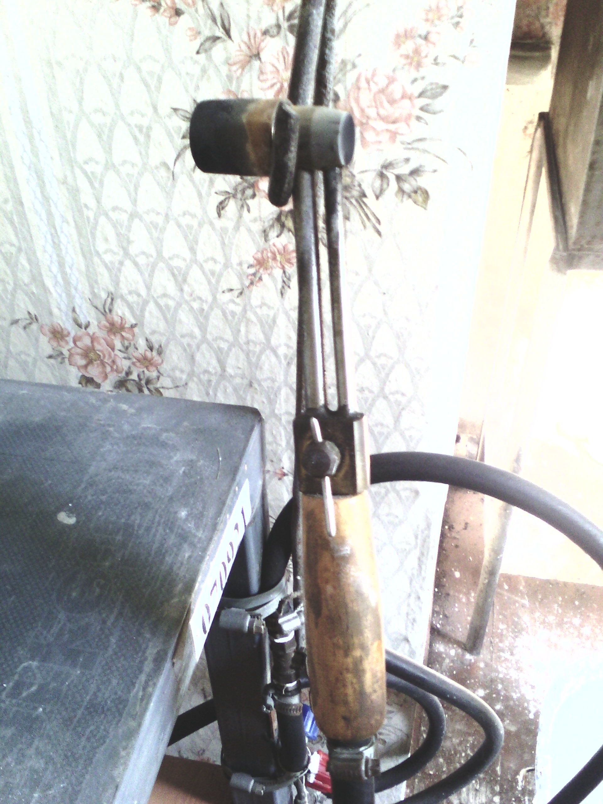

Доброго всем вечера.Подскажите что за горелка газ или бензин?Есть мысли что горелка бензиновая,есть двойной кран который стоит до горелки к нему подведена одна шланга от баллона с газом,вторая от компрессора,а от крана уже идет одна шланга на горелку.Работает отлично.Интересуюсь потому что ищу горелку для плавки под газо-воздушную смесь,у нас такой найти не могу,только бензиновые.А если мои мысли верные и бензиновую горелку можно приспособить для работы с газом буду просто счастлив.Может у кого есть опыт в этом,поделитесь пожалуйста.Надеюсь обьяснил понятно.Заранее спасибо за советы.
valeri22283,
Объяснил как раз непонятно, потому что по внешнему виду горелка явно бензиновая, но утверждаешь, что подключена к газовому баллону.
Что за двойной кран?
В принципе, даже бензиновую горелку можно использовать как газовую, если сделать систему "газ-воздух" и необходимого диаметра жиклёр, причём, должно быть два входа.
Но, ещё раз подчёркиваю, что в твоих словах нихрена не понятно.
Фото противоречит описанию.

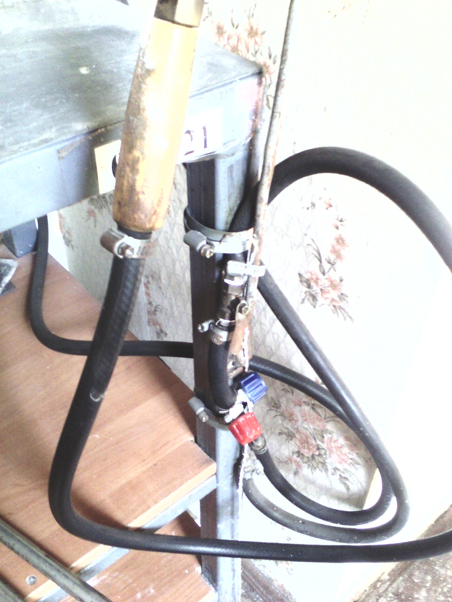

На горелке один вход.Газ с воздухом подведены к крану у крана два входа и один выход

Извиняюсь за корявый рисунок.
valeri22283,
Систему понял, хотя она оставляет желать лучшего.
Вот только одного не понял. Если работает отлично, зачем искать лучшее от отличного?
Вот я как 15 лет назад нашёл хороший вариант бензиновой горелки, сделал его и лучшего не ищу.
Ты конкретно скажи что тебя не устраивает, что бы ещё хотелось, тогда можно и подумать, посоветовать.
