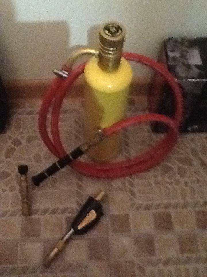

Регистрация: 24.05.2014
Сообщений: 588
Голосов: 83 / 0
