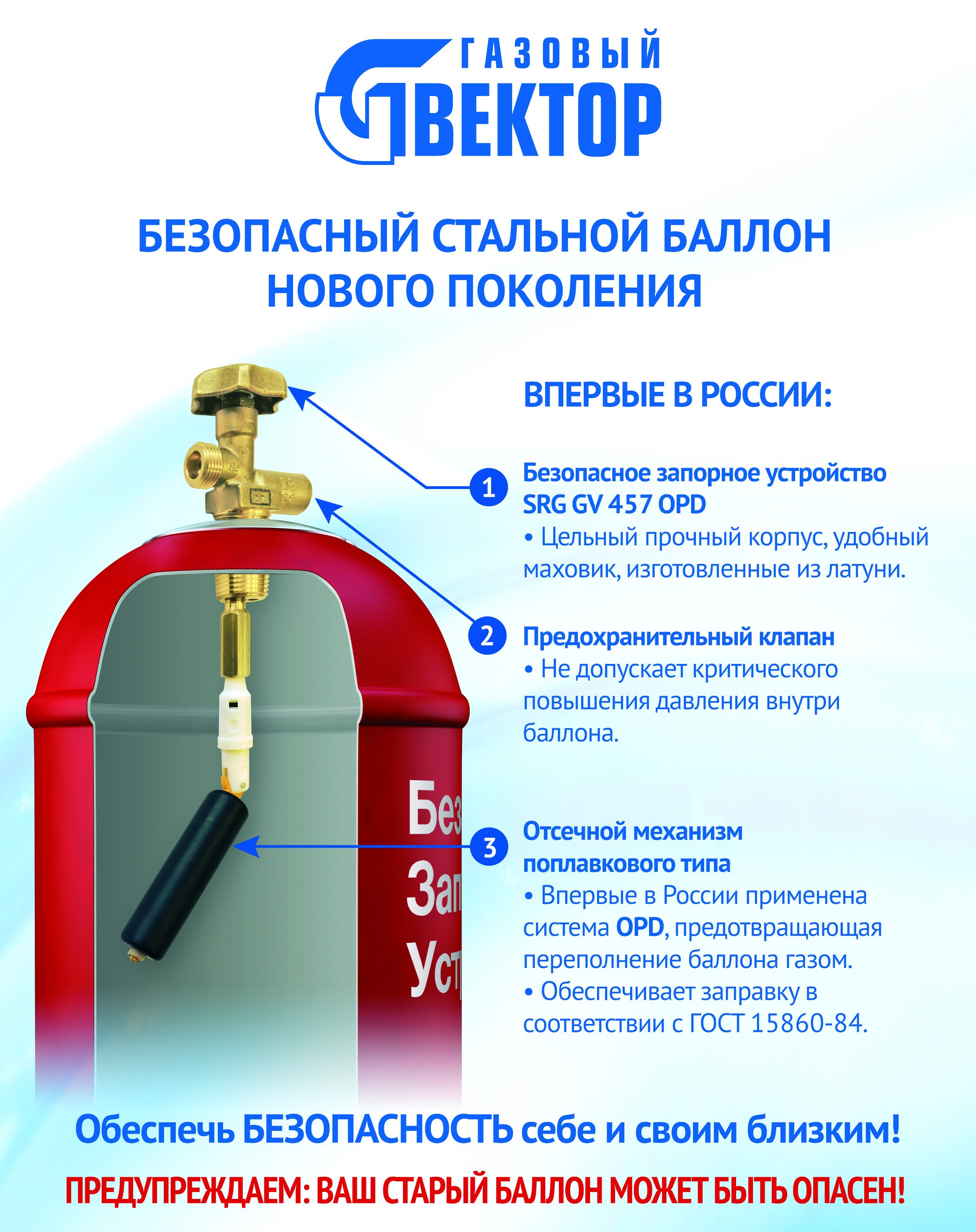

В пропане-метал-капролон или что то подобное
Вообще возможно, сейчас что-то до фига нового напридумывали, посмотрел, вплоть до каких-то хитрых конструкций:
Раньше на стройке, если не было возможности заправить, баллоны клали на бок или переворачивали, а с таким поплавком, чувствую, фиг.
Регистрация: 13.06.2014
Откуда: Липецк
Сообщений: 1442
Голосов: 196 / 7
(ВитькОвский 18.06.2016 23:17:31)
Устройство самого запорного клапана одинакова.А эту систему просто дополнили стравным клапаном и клапаном
который перекроет вентиль когда газ в баллоне достигнет 80%

а что думаете по поводу этого вентеля?есть смысл попробовать?
Откуда: Липецк
Сообщений: 1442
Голосов: 196 / 7
Этот вентиль доработан для дураков и в любом случае является более безопасным.Еще бы этот вентиль доработать автоматическим запиранием после того как на нем поработали и добавить улавливатель\устранитель утечки-вообще цены бы ему не было!  :biggrin2:
 А если честно всего этого не нужно!Нужно проверять баллон на вес после заправки и не подвергать его высоким температурам,не работать с травмированными баллонами,выявлять и устранять течь,закрывать после работы вентиль.ВСЕ ПРОСТО.
Изменено: ВитькОвский - 19.06.2016 00:38:31

хм... в теории я читал что его нужно освидетельствовать...бывают тонкие стенки и прочая муть....
пы.сы.
этот "безопасный"вентиль для баллонов от 12л.
