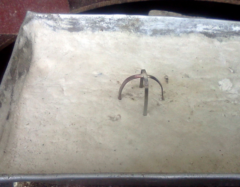

Не сложные конструкции можно фиксировать в массе замешенной в аэросиле с водой. Масса на твердеет, не спекается, не выделяет никаких гадостей, практически не прогревается (короче, многоразового использования)

Добрый день! Испробовал следующие композиции:Серая глина(для кладки шамота)+ собсно шамот1:3, и второй вариант с перлитом, ну, вода, естественно(воду замешиваем понемногу, ибо интересует консестенция а ля пластелин) Испробовал. и то, и другое работает, с перлитом больше понравилось. Все от деталей открашивается,смывается при смачивании можно пользоваться снова. Шамот из магазина крупноват, надо пробовать смолоть, уверен, будет хорошо. Можно пробовать силикатный песок. Ни дыма, ни асбеста. Липнет к рукам немного, но полученный результат оправдывает пару внеочередных полосканий рук. думаю, можно подобрать глину, которая не так липнет. Удачи!!!
