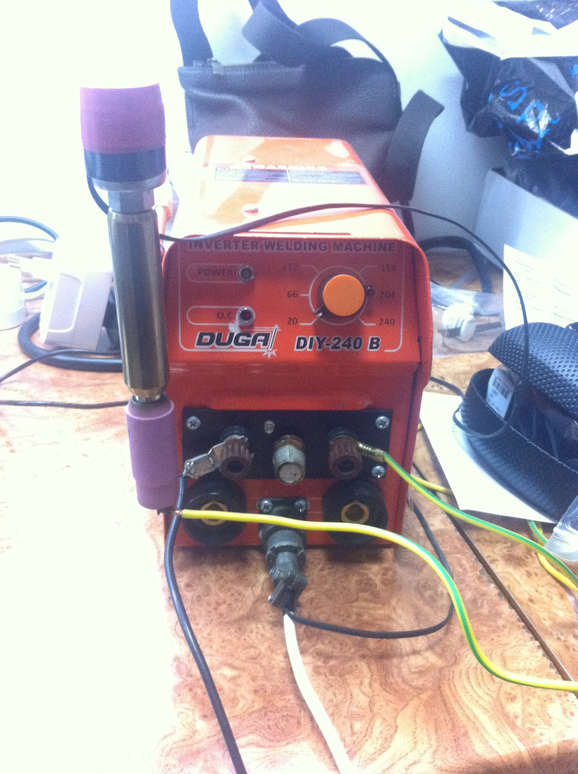

Добрый вечер господа мастера,помогите разобраться со сваркой,не совсем понимаю что к чему.Заказал себе кустарный аппаратец,это импульсный сварочный аппарат,и тут две регулировки,одна это длинна импульса а вот вторая почему-то ампераж а не вольтаж,он постоянно выдает 50 вольт если я не ошибаюсь,но я все не могу понять как и зачем ампераж,ампераж выставляется до 195 ампер,попробовал варить метал,в основном с содержанием никеля,так как работаю мастером в оптике и он нужен для ремонта оправ.заметил одно,при более длинном импульсе и маленьком ампераже выгорает метал,а при высоком ампераже оно просто прихватывает,хотя одну оправу таки получилось сварить так сказать,держится но не особо красиво,так же есть подача аргона,но его еще не использовал и припой тоже не использовал.если надо фото кину на форум,объясните не знающему как и зачем ампераж и хоть какие-то подсказки по этому поводу.

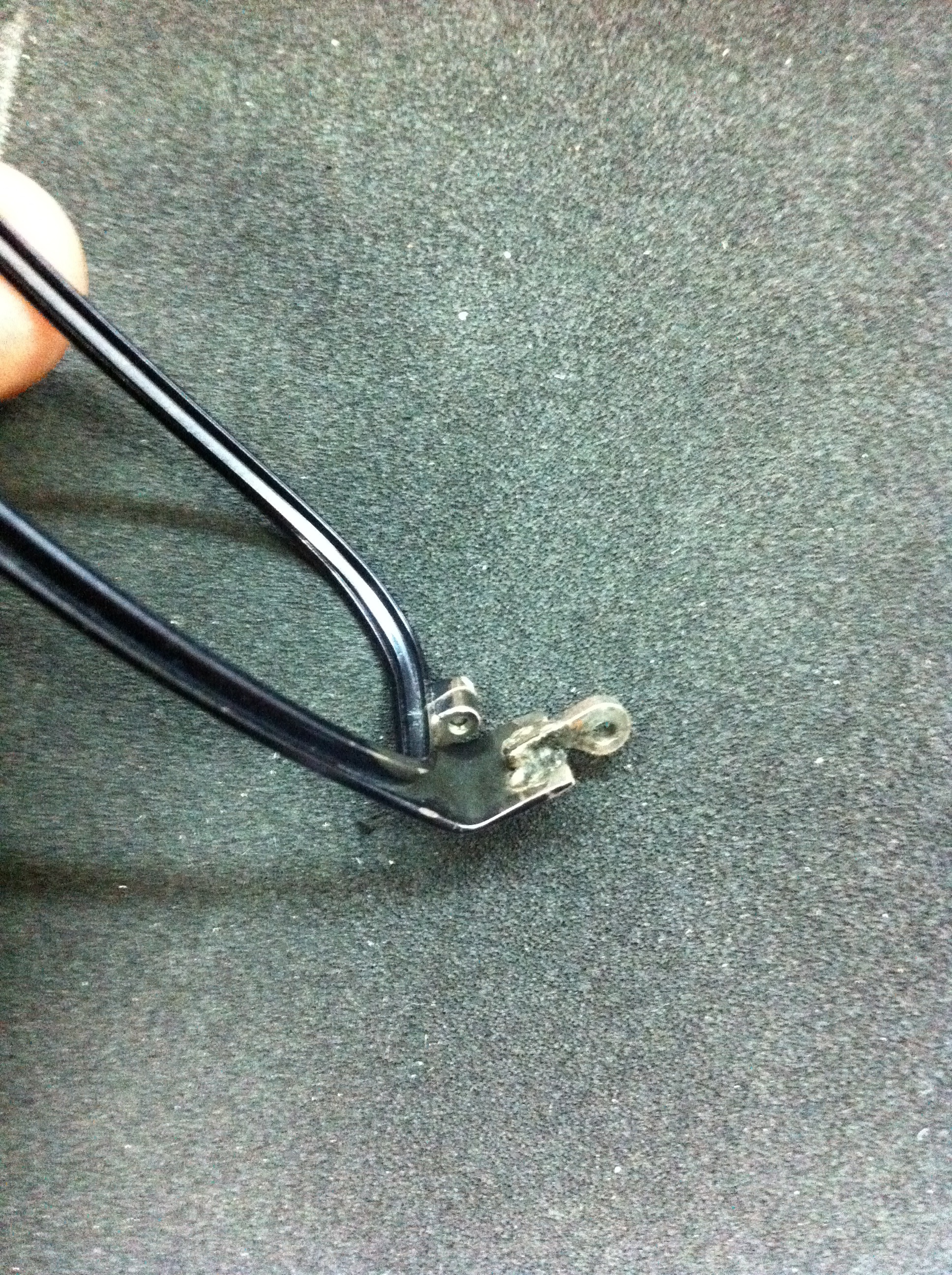

Я своим делаю оправы из сплавов никеля,монеля,нержавеющей стали,титан не берет почему то,он после одной точки становиться хрупким,во всех случаях использую присадки для сварки,либо серебро с палладием,либо в случае с титаном титановую присадку брал,покупал их специально доя этих дел,но вот с присадкой из серебра на шве получаются поры и яма от электрода хотя все стоит на минимуме и электрод с отскоком,в чем проблемам не знаю((((

А посмотриш на немца так там оправы и без присадки варят и импульс не плавит ни чего и пор нет,и шов ровный и гладкий,а у меня не так,приходиться моделировать из присадки больше металла и потом его вид доводить до необходимого

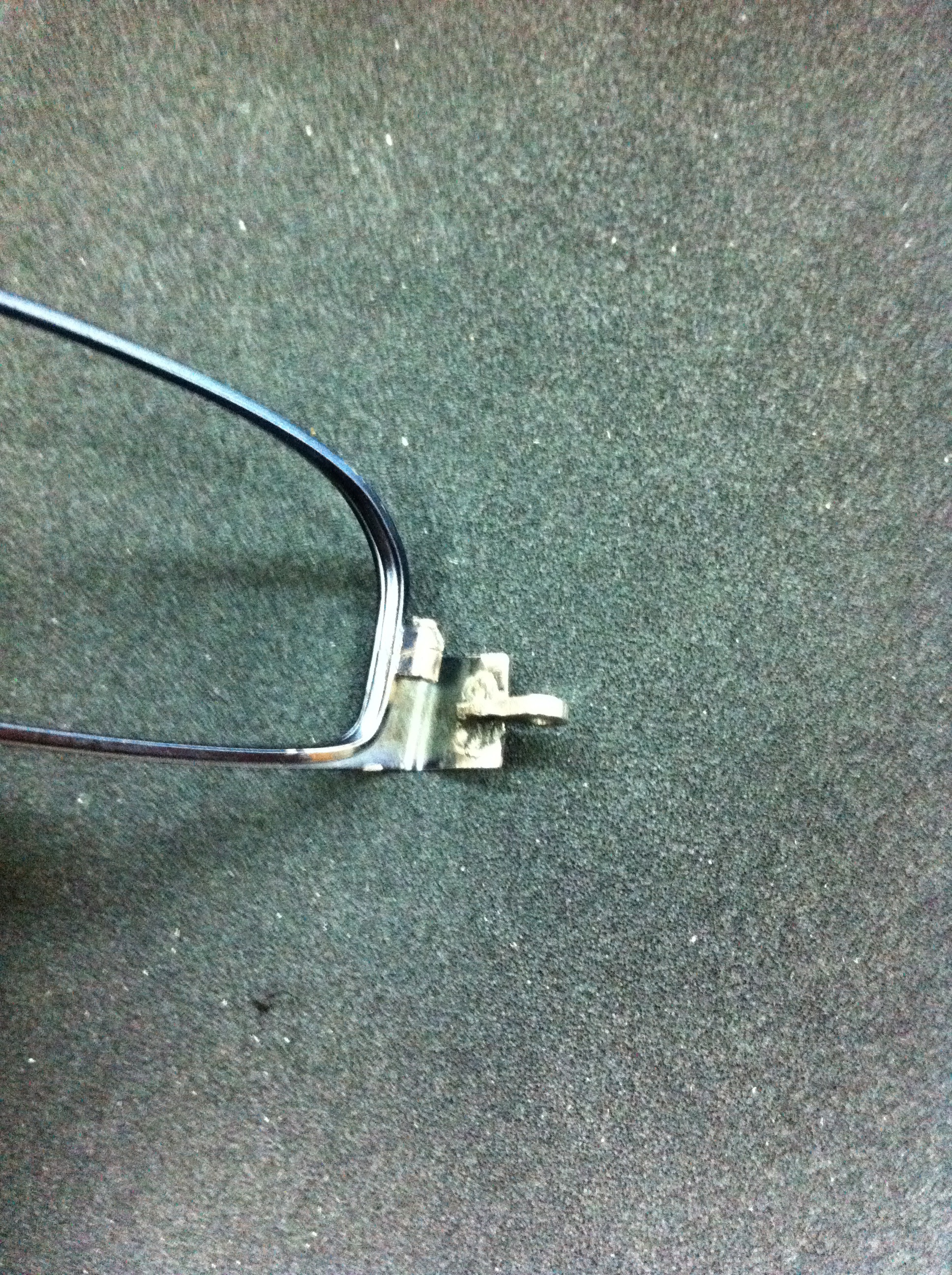

Это сварка петли из нержавейки и без присадки.
В этом случае может быть лучше применять контактную точечную сварку?  Можно попробовать с подложкой из никелевой тонкой пластинки.
Думаю что дело в газе. Продувка определённое время до и после сварки. И конечно же хитрый импульс.
В любом случае, аппараты, какие бы они ни были совершенные, это не панацея. Если в сплаве присутствует легкоплавкий металл типа цинка,то он будет элементарно испаряться пока основной металл в жидком состоянии. А это и есть поры. Представьте кипящую воду которую мгновенно заморозили.

chedao,
