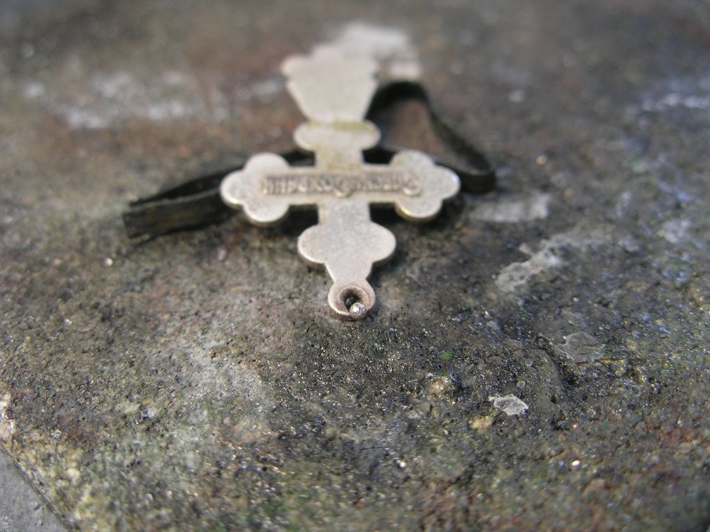

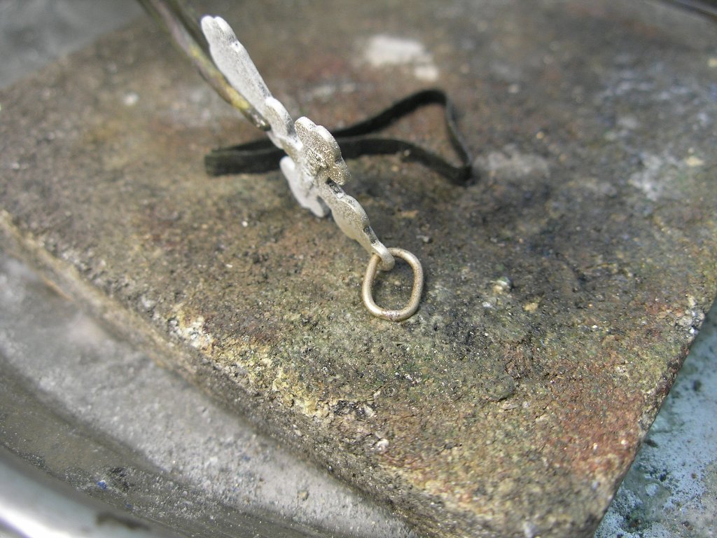

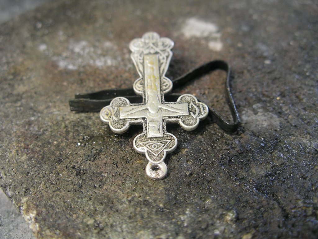

Вылез, как мне показалось, одни недостаток, а именно: не понятная реакция при работе с серебром(видимо реакция на щелочь), на фото видно (озеленение),  в общем, с серебром аккуратнее…
По золоту проводил пайку, все ок!
