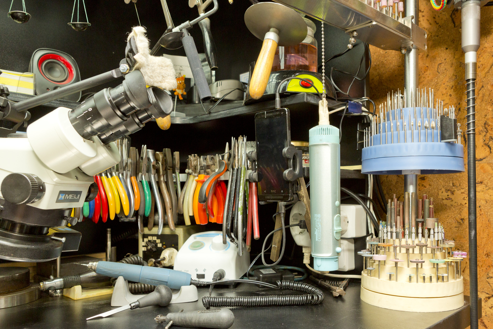

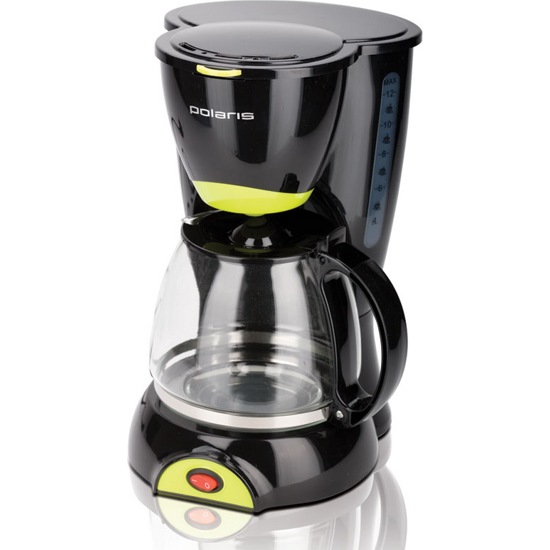

Мне для этих целей на "свалке" бытовой технике отдали две кофеварки поларис
Они были абсолютно новые но без колб (магазины списывают как неликвид)
Я у них верхнею часть открутил и убрал силиконовые трубки для подачи воды, подогревательная плитка готова.
Использую уже несколько лет (вторая на запас уже разобранная....)
На ней стоит стеклянная ёмкость с крышкой
Специально не фотографировал но попала на этой фотографии
