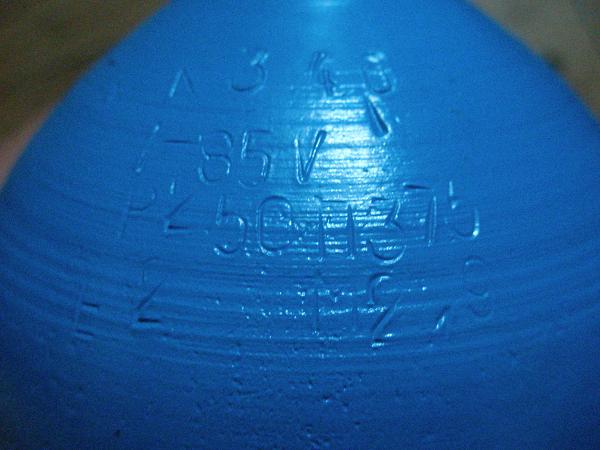

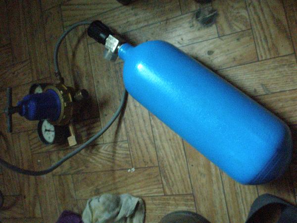

Вообщем,баллон на один литр показался маленьким и был найден баллон на два но от сжатого воздуха,его уж точно надо было подготовить к кислороду!
В начале я открутил вентиль,сделать это было не просто!для начала нужно убедится что баллон пуст,после выкрутить все содержимое вентиля чтобы осталось только тело вкрученное в баллон,после этого горло баллона нужно хорошо прогреть, я это делал бензиновой горелкой,после нужно стукнуть пару раз прям по горлу баллона,зажать вентиль в тиски и крутануть баллоном.Вентиль точно подастся!
Посмотрел в баллон все цело!Далее его надо обезжирить,для этого я применял моющие средство крот,в литре воды растворил две ч.ложки гранул,закипятил и влил в баллон,поболтал и вылил в кастрюлю,
теперь на два литра воды растворил весь оставшийся пакетик крота,закипятил и залил в баллон,через минут двадцать вылил в кастрюлю к первому раствору,баллон промыл и в духовку на час,после прасушки заткнул горло пробкой,закипятил кастрюльку с отработанным раствором,опустил туда баллон,придерживая за пробку облил его горячей щелочью,уже через минуту  смылась черная краска с белыми буквами"сжатый воздух"далее промыл,высушил,покрасил,вентиль ввернул на сантехническую фум ленту.
Вентиль и редуктор  обезжиривал таким же образом. Заправлял уже четыре раза,заправляю у сантехников за два бакса!

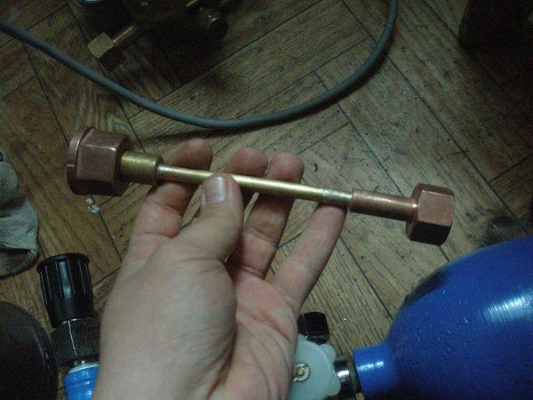

давление рабочие располагает! на заправку хожу с переходником

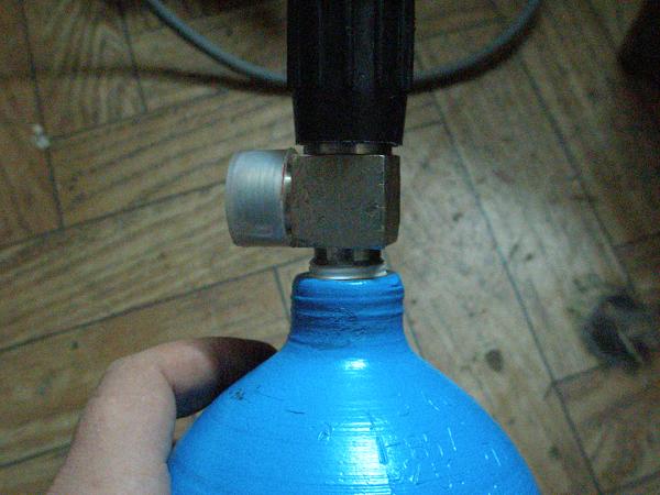

После,друг подогнал мне чудо!   баллон,вентиль и редуктор в одном лице,с кулак размером!
