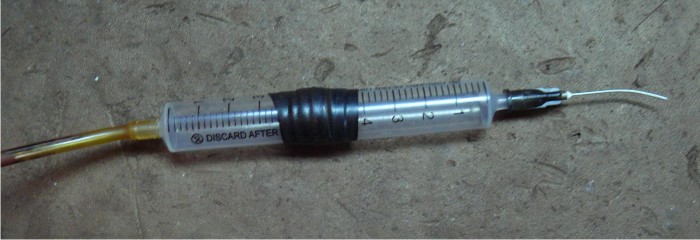

У горелки выкрутить сопло и использовать ее в качестве регулирующего крана, саму горелку собрать из двух одноразовых шприцов и от них же взять иглы.
