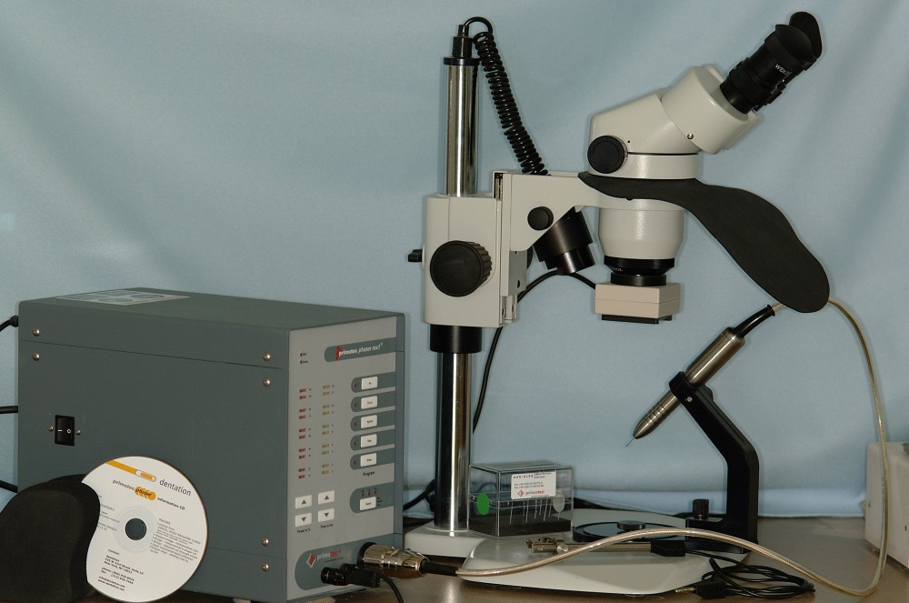

Кто применяет в ювелирке немецкие стоматологические аппараты для импульсной микросварки  Primotec Phaser. Отзывы.
Фазер (для увеличения фото- кликнуть на картинку)

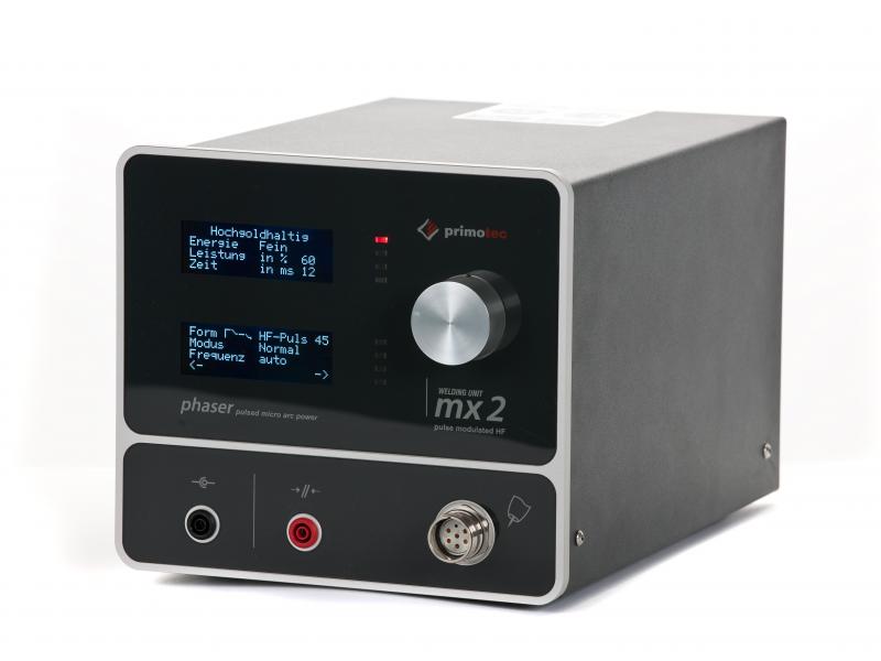

Единственный зуботехнический сварочный аппарат, объединяющий четыре режима сварки: импульсно-дуговая сварка, микросварка, контактная сварка и сварка со стержнем.

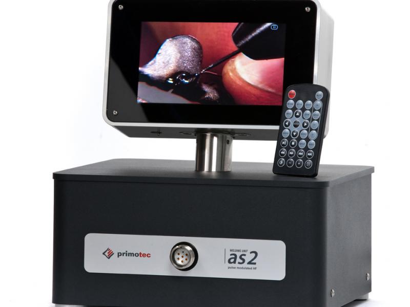

В модели as2- высокопрецизионный микроскоп с 4-20 кратным увеличением.
В новых моделях Phaser много общего с аппаратами PUK
     Модели:     as2 mx2
Поворотный видеоэкран в модели as2
Старая модель MX1

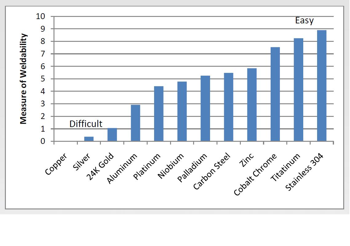

Мера свариваемости. начинаючи тяжелыми для сварки медью и серебром, заканчиваючи титаном и сталью 304:
РИС.1
Теплопроводность: Это мера того, как быстро металл проводит тепло. Металлы, которые являются хорошими проводниками тепла (например медь) рассеивают тепло  быстро в процессе сварки. Это действие уменьшает размер сварочной точки.  Металлы, которые являются плохими проводниками тепла (например, титан) медленно проводят тепло от сварного шва. Энергия сварки имеет большее влияние на размер шва, и т.д.
Просто тот уровень мощности в регулировках, который дает большое пятно на КХС не достаточен для такого размера пятна на золоте, тем более на серебре по причине высокой теплопроводимости. Для сварки золота и серебра на "Молнии" нужно больше выставлять энергии для сварки, тогда будет варить.
Просто тот товарищ не знает основ сварки драгметов.
