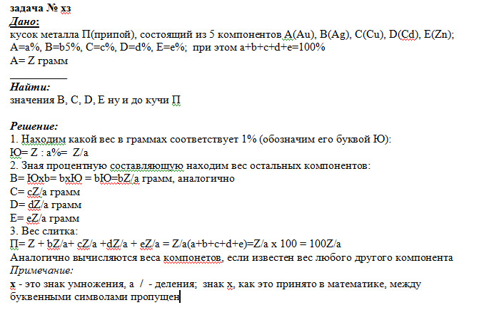

ремесленник, Расчет по Вашему рекомендацию немного расходится, с расчетом Влад07 а как посоветуете быть?
Qudrat aka
Прошу пардону, у вас и у ремесленника. что встрял. Просто с утра было пару минут и я решил прокомментировать действия ремесленника вот так. Может действительно так нагляднее будет
Компьютерной программы составлять не стал - смысла нет.
Удачи  :)
P.S.  Вот ё-моё!  Ошибка в разделе ДАНО. Вместо B=b5%,  читать B=b% (ошибся при нажатии клавиши %, она же 5 - два раза чмякнул :blush2: , с просонья наверное)
