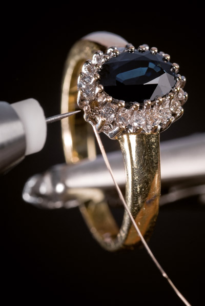

ВОПРОС:kто-нибудь использует собственного производства какие-нибудь мокрые пасты для элекро- и термозащиты вставок при сварке вблизи камней?Какой у них рецепт?
При сварке крапанов приходиться сталкиваться с печальной картиной:цирконы вблизи сварки вылущиваются,скалываются ( края, поверхности ) типа" подгарают" . Прочие камни показывают,в зависимости от температуры разрушения, разный результат.Не всегда спасает относительно малая мощность сварочной точки .
При наращивании толстых крапанов (их 6 шт.) на раухтопаз 10мм в диаметре (доращивал кончики Аu 585 присадкой) скололся небольшой край камня 1,5мм длиной под одним крапаном пока приспосабливался к углу и мощности сварки.Видимо,из-за того, что крапан лежал на ребре,а не на гране,при сварке он треснул.Может,из-за резкого скачка температуры на краюшке камня или из-за температурной усадки металла.
В роликах ORIONа показывается применение защитной 2-ух компонентной пасты для камней SHG Gem Guard  :между 2ух камней(один покрыт пастой,другой нет)произвели точечный разряд 30 джоулей.Результат-покрытый, после очистки, остался целым .

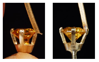

НАВАРКА КРАПАНОВ

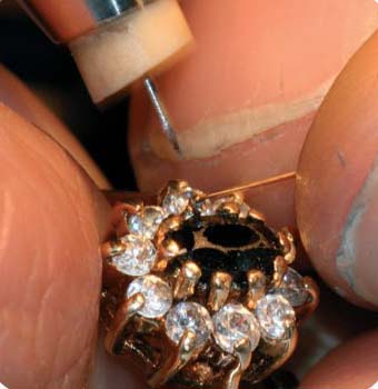

НАРАЩИВАНИЕ КРАПАНОВ

СВАРКА ПУКОМ КРАПАНОВ( Из инструкции.Рекомендации.)
Всегда используйте возможное  кратчайшее время импульса при наварки крапанов!
Режим наварки  крапанов вблизи драгкамней-убираем по Max время сварки(это 4ms,ниже не получается ),
присадка О,25мм, РЕЖИМ MICRO мощность 9%. Камень покрыть полосой ленты.
Конец проволоки прислоняем  в плотную к крапану и стреляем в крапан возле промежутка (возле границы стыковки с проволокой).

Регистрация: 24.03.2013
Сообщений: 361
Голосов: 19 / 14
2300001599901,
скорее всего дело не в нагреве камня во время сварки !!!! длительность импульса слишком мала.....
любая импульсная сварка - это микровзрыв по сути ! он, видимо, камни и колет ... и очень похоже, что паста защитная покрывает место сварки и просто рассеивает удар от взрыва... а если я угадал - попробуй на каком-нить ненужном изделии покрыть любой НЕ ПРОВОДЯЩЕЙ ТОК смазкой камень и металл вокруг области сварки - хоть солидолом, хоть силиконом .... погуще - но не нанося на место сварки - вполне вероятно, что дело именно во взрывной природе способа сварки ....
собсно - если "фирменная " защитная паста - двухкомпонентная - то она не от тепла только защищает ...
очень похоже на то, что эта защитная паста есть не что иное, как быстротвердеющий состав с пластификаторами, не позволяющими ей схватываться намертво - для последующей лёгкой очистки....
есть ощущение, что камни защитить можно любой липкой фигнёй, которую можно легко потом отмыть - вплоть до пластилина...
Изменено: Bigrabbit - 11.05.2013 15:35:37
