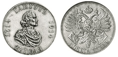

Серебряный полтийник ( 900-й пробы) плюс 3 копейки СССР ( на года никогда не смотрел - припой всегда одинаковый был) Лучше припоя не встречал ! Если кидаешь чистоту , то на 10 грамм - 4 копейки СССР

ну такие на полочке бережно хранятся !
