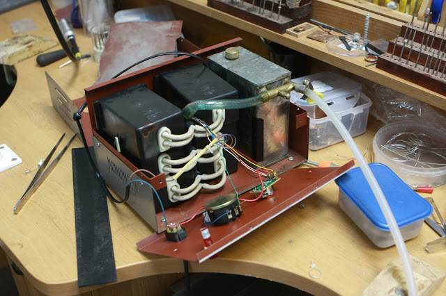

Дело в том что он внутри простой как ведро , если даже что то ломается то починить совсем легко , ревизию сделать изначально сразу после покупки и всё будет замечательно , кстати кто то из ребят делал сам практически такой же . Там внутри стоят обычные аквариумные компрессоры ,бачёк для бензина и перепускной кран .

Интересно, а есть ли у кого нибудь схема  этого апппарата?
Правый регулятор , он коммутирует кол-во подкл. компрессоров?

ame50,
Точно  :)

Правый регулятор отказался работать. Сделал выключатель
