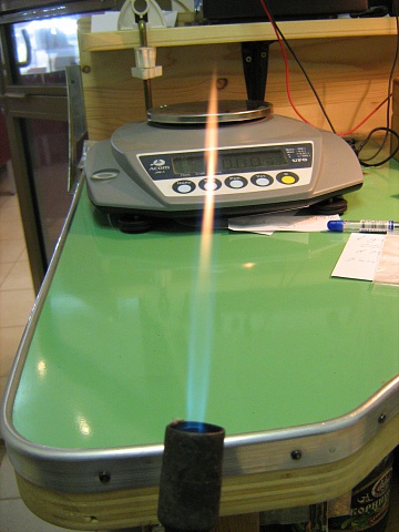

здравствуйте уважаемые предлагаю вашему вниманию вариант самодельного водородного генератора мной собранного и опробованного
http://www.jportal.ru/gallery/user/ассассин//1462/
на фото пламя горелки
Изменено: ассассин - 28.04.2012 10:32:17

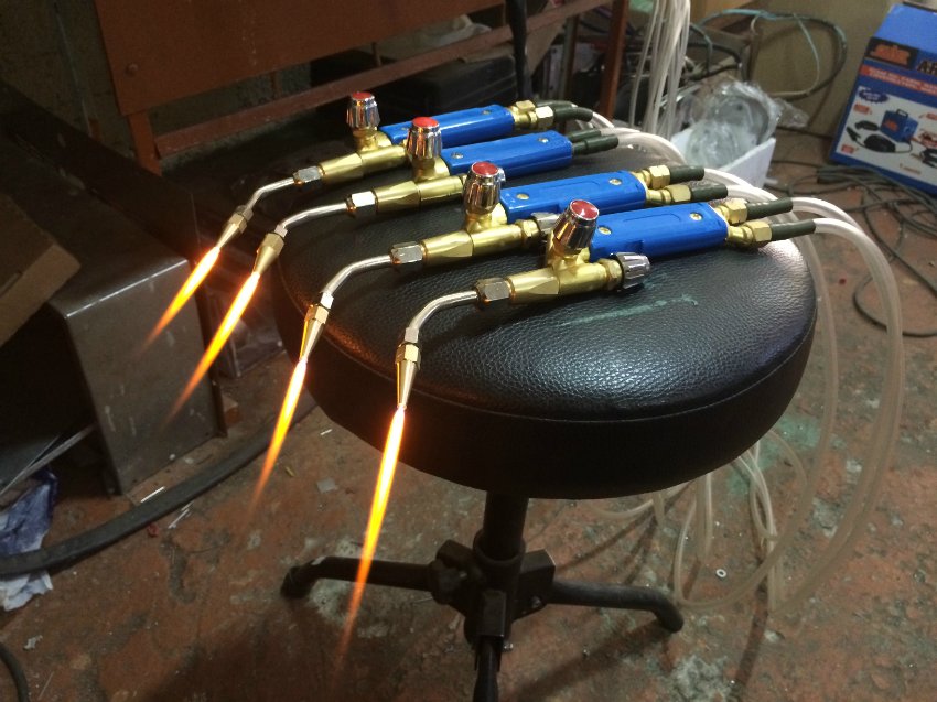

А сколько будет стоить самый маленькии аппарат. мне нужно самое тонкое пламя с "иголку"
Пламя зависит не от размера аппарата, а от используемой горелки.
тончайшее пламя можно получить от любого аппарата
Стоимость аппарата "HHO-BOX-4" - 750$
http://www.youtube.com/watch?v=tkpQJxVgQG0<br />С таким аппаратом можно использовать различные горелки.<br />К примеру для работы с ним я произвожу вот такие мини горелки.<br />http://www.youtube.com/watch?v=IGIFIbAIVY4

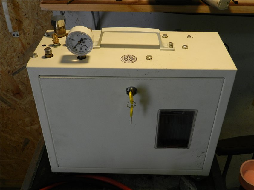

Разобрал сегодня электролизер в своей ЭВУ 120. С одной стороны на пластинах чёрный жирный налёт, как будто растворённая резина, и резинки кое где как будто поедены. 2 часа чистил, мыл. Что за хрень? Что могло туда попасть?

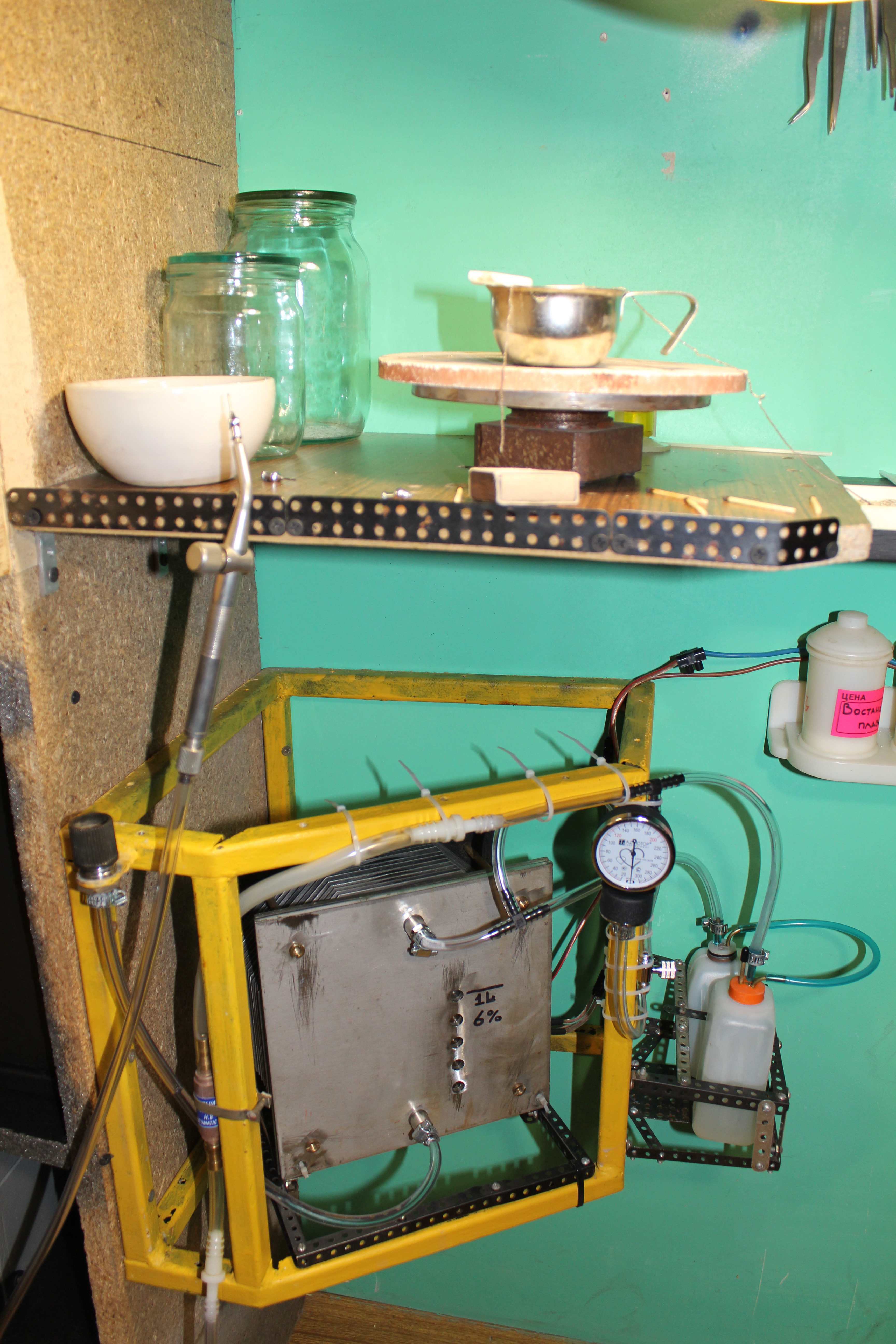

Здравствуйте, отец купил в каком-то институте (в 90-х) водородную горелку (почти как лига, только корпус серый и с двух сторон люки - в одном виден трансформатор, в другом бачки затвора). С электрикой мудрить не стал. Нет, не так. С электрикой мудрил долго и безрезультатно (лет 10, наверное). После было два взрыва и правильное решение - выкинуть ВСЁ и оставить только набор листов с резинками. Искал блок питания с регулировкой напряжения и силы тока отдельно - не жалею. Он сам выбирает режим, периодически задорно жужжит встроенным вентилятором. В прошлом, руками трогал радиаторы тиристоров, чтобы не перегреть и не менять на те что в коробочке (в магазине радиодеталей меня стали узнавать в лицо). В родной горелке стоял маленький кусочек (как пенза), который создавал сильное противодействие потоку газа - вытащил. Счастью не было придела, пока не решил выключить. Рвануло сильно, при чём запорный клапан не сработал - взорвался он, а после огонь пошёл в следующий (пустой бачок) а после и в газообразователь. Средство для снятия лака растекалось по всему столу синим пламенем, горел свитер. Неделю не подходил - стрёмно. Потом ещё взрыв. Решил что пора становиться мужчиной. Теперь состав горелки следующий:
- Газообразователь (то что осталось от старой)
- манометр и спусковой клапан (от ручного тонометра) 450 р
- горелка и иглы (Сапфир), можно посмотреть на сайте
- Запорный клапан (для водородных горелок, тоже Сапфир), можно посмотреть на сайте- Бочки, их два. Купил на интернет магазине для авиа моделей. по 350 р каждый
- Блок питания, дорогой, но не жалею ни капельки. 16000 р.
- Жидкость для водородных горелок (надоело экспериментов - залил и готово - пламя зелёное, не коптит),  (Сапфир), можно посмотреть на сайте
- Раствор NaOH 6 % покупаю в магазине в гранулах (стараюсь не выходить за сроки годности) 270 р за кг.
Искренний совет, если Вы ювелир, то тратьте время на ювелирку. Заказывайте у ребят всё или только наборы листов с резинками, остальное докупайте сами и работайте - оптимальный вариант.
Регистрация: 20.06.2013
Сообщений: 6
Голосов: 0 / 1
Первую и последние пластины поменял, был метал 3 мм, теперь нержавейка 6 мм. Вставил внутрь оргстело, чтобы видеть уровень. С красивым окошком мудрить не стал (нержавейка всё-таки) сделал дырки 10 мм.

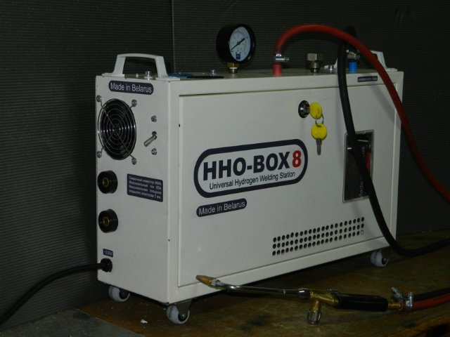

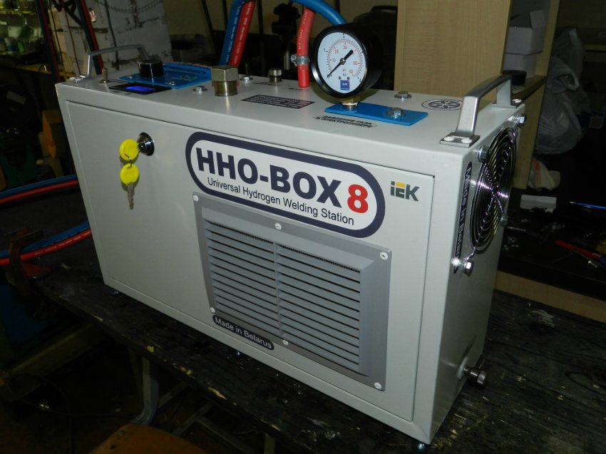

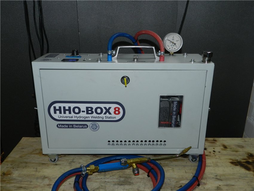

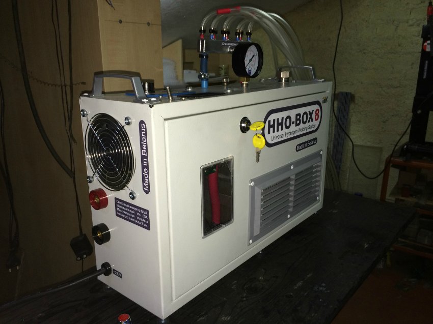

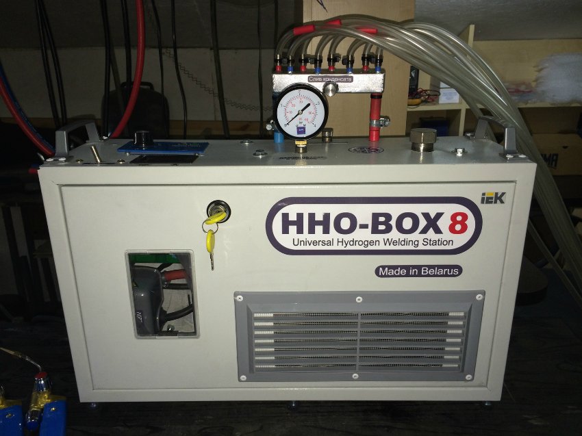

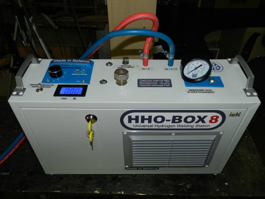

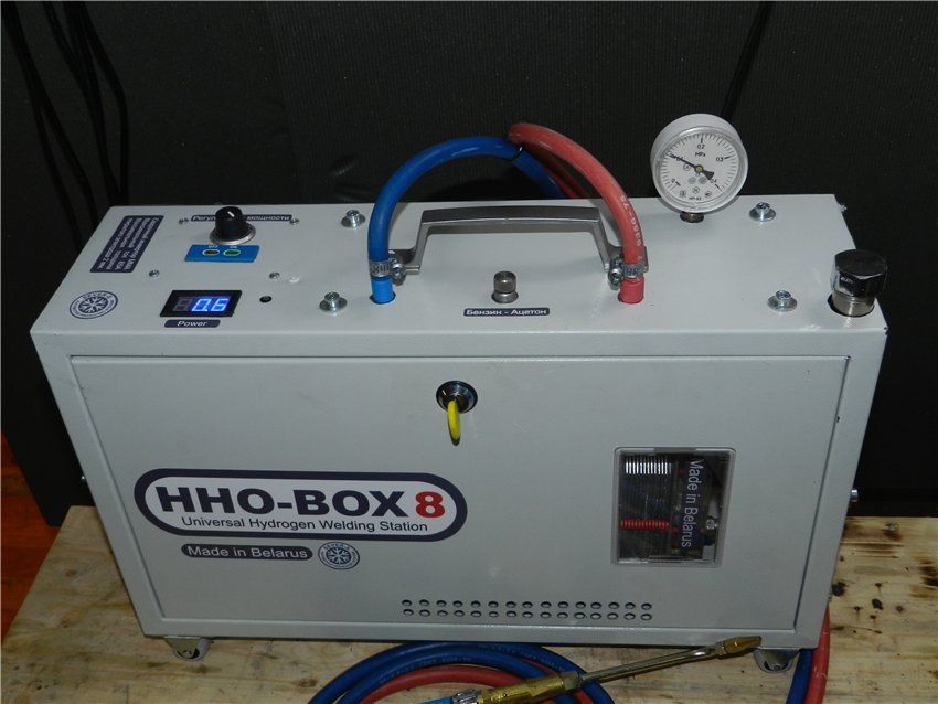

Универсальная водородная сварочная станция "HHO-BOX8, Vol15"
https://www.youtube.com/watch?v=B7inTXgsOCs
Регистрация: 05.05.2012
Откуда: Карадабардинск загорнокузнецкоалтайский
Сообщений: 173

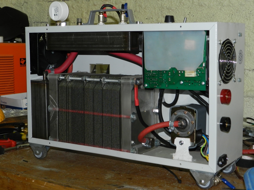

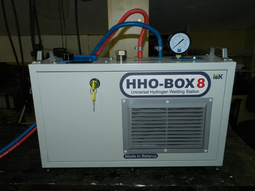

Универсальная водородная сварочная станция "HHO-BOX8, Vol14"
С возможностью применения в ювелирных мастерских в качестве
источника топлива, для обеспечения газоснабжением до четырёх
рабочих постов одновременно.
https://www.youtube.com/watch?v=aoh2qBi0RDg
Сообщений: 173

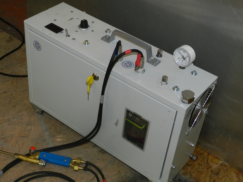

Универсальная водородная сварочная станция "HHO-BOX8, Vol16"
Устройство предназначено для пайки, резки и сварки цветных и черных металлов.
А так же для обработки стекла и кварца, для локального высокотемпературного
нагрева и обжига. Подходит для ювелирного дела, для стоматологических мастерских,
для обработки кварца и стекла.
Изменено: SAAD - 19.10.2016 11:10:00
