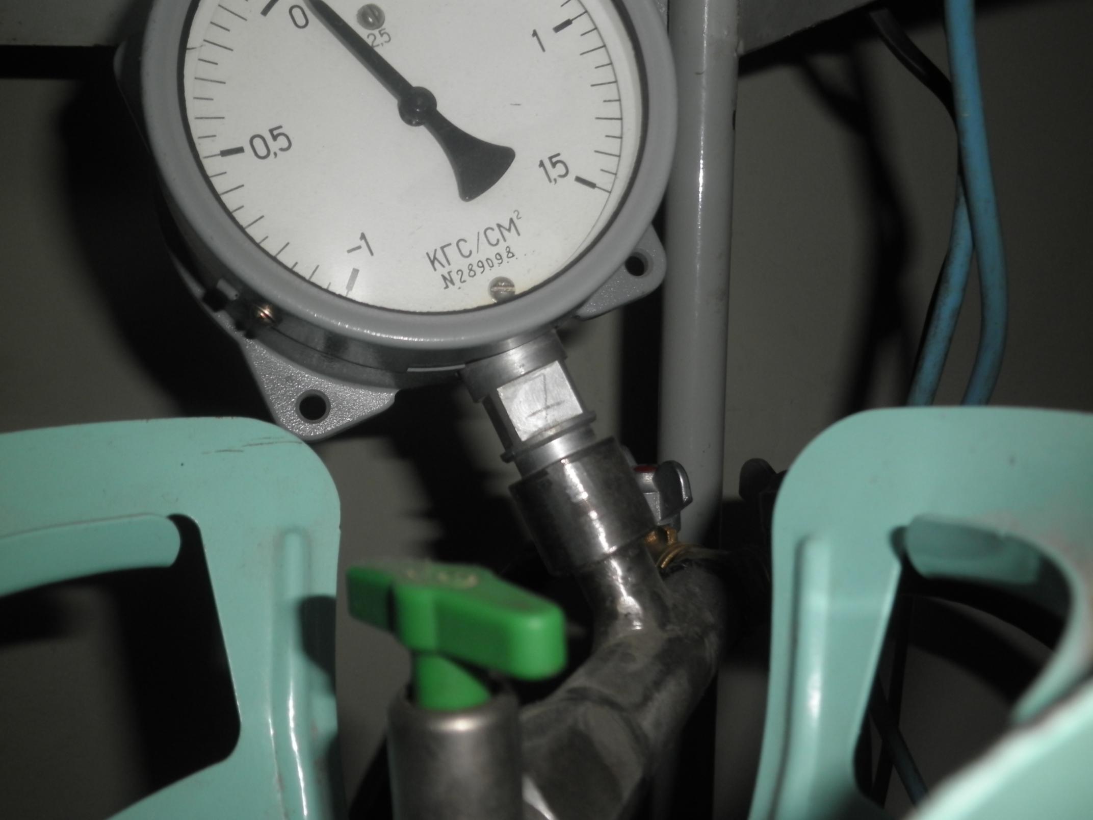

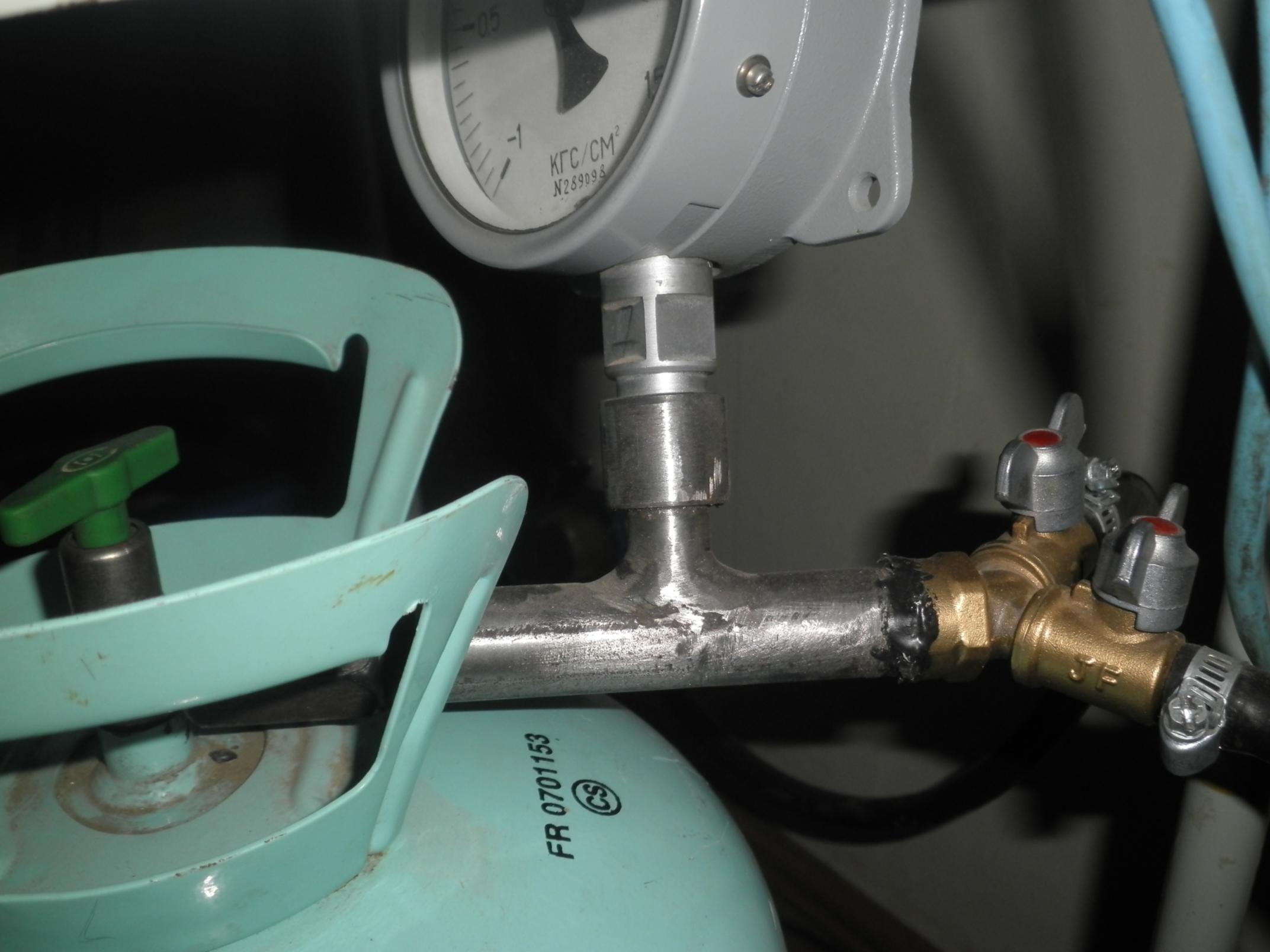

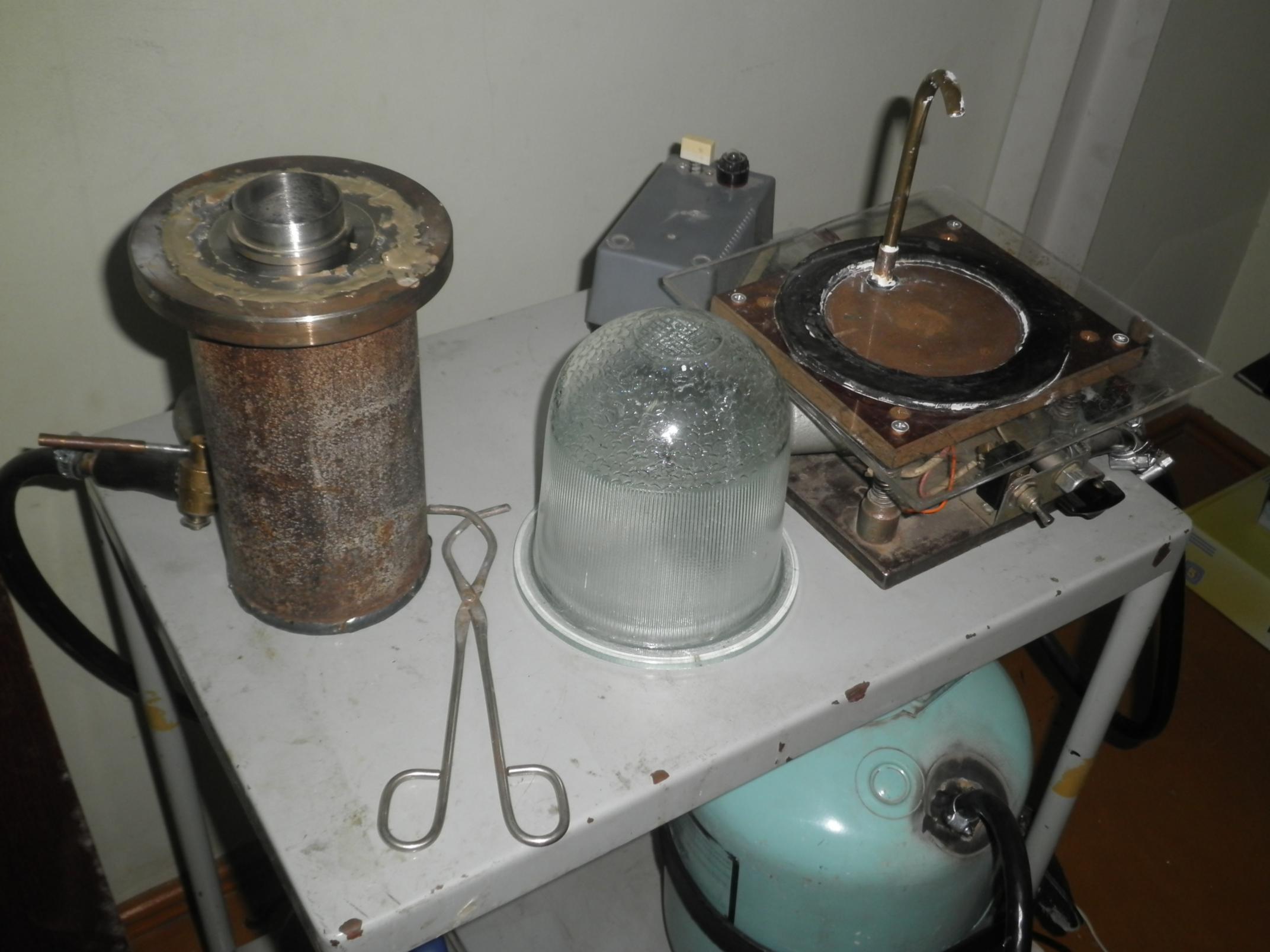

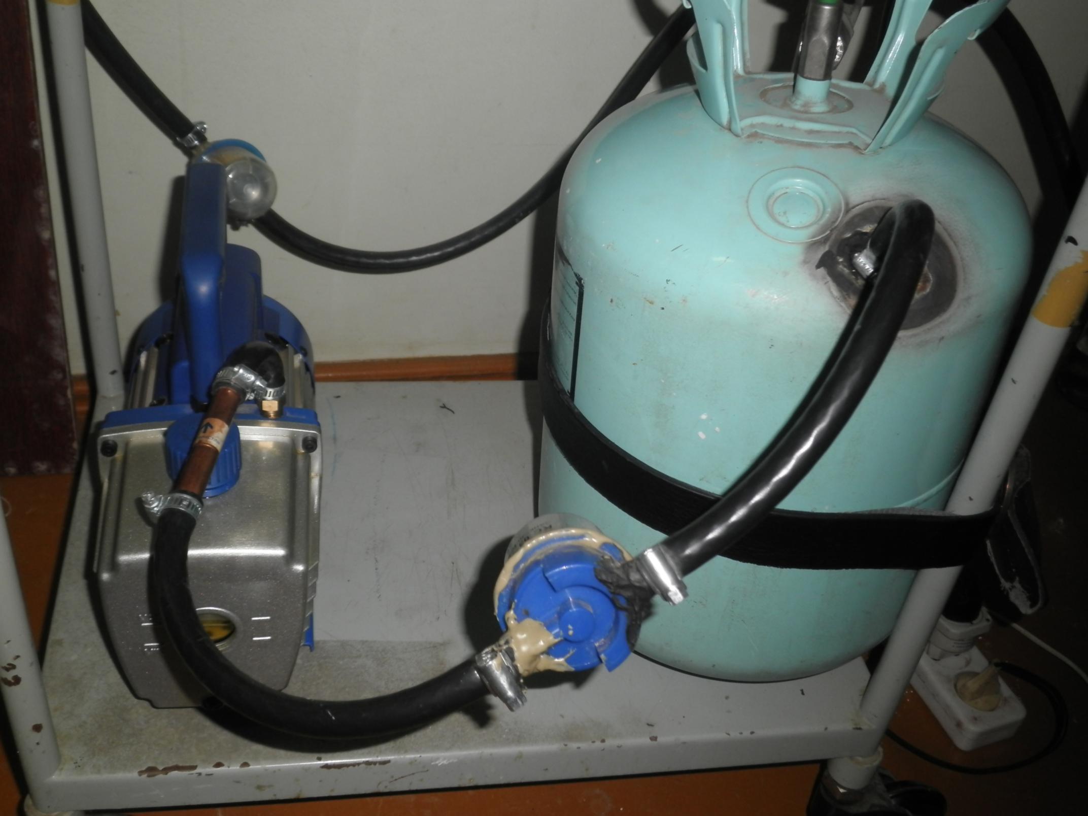

Литейка полностью сделана благодаря этому форуму :)

Black Diamond какой фильтр использовали ?
Изменено: askanio - 19.05.2013 23:26:28
Регистрация: 24.11.2011
Сообщений: 1891
Голосов: 150 / 31
askanio,
Обычный автомобильный топливный.стоит 1 доллар
