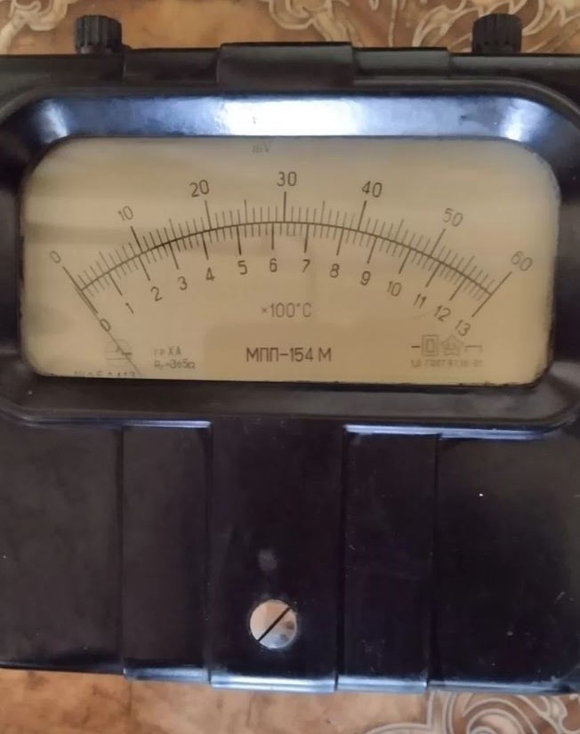

Лил латуньку "картошкой" спокойненько, опоки прокаливал на обычной электроплитке под слоем муллиткремнеземистой ваты с оценкой температуры "на глазок". ТЭН на плитке - расходник.
Мысль давно крутилась про "на глазок" - пора заменить на что-то поточнее ))
Решил мониторить температуру посовременнее, термопарой.
Подбираю материалы, хромель копель проволока на озоне есть, сварить осилю, методов тут описано множество на любой вкус.
При подборе милливольтметра посмотрел множество вариантов, не суть в этом.
Попалась такая картинка, прикрепляю. Рассуждаю так - верхняя шкала милливольты, нижняя - градусы. На табло видна надпись "гр ХА". Прикидываю, отлично, все равно на любом милливольтметре бумажку на шкалу подклеивать надо, образец найден.
Проверяюсь (ГОСТ Р 8.585-2001), неверно: по ГОСТу ЭДС 40мВ должно соответствовать 968 градусов, на шкале этого МПП-154 этой ЭДС соответствует 840 градусов.
Вопрос - кто из них ошибается или, что вернее, где ошибка в моих рассуждениях? Под какую термопару проградуирована шкала?

Всем спасибо, ответили в другом форуме. У прибора (скорее всего) три клеммы, на двух - разные добавочные резисторы. Фото прибора сзади не видел, вот и призадумался...
