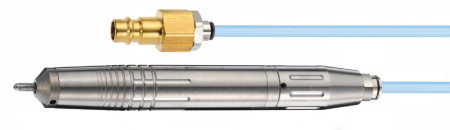

Gadzhiomar,
это насадка на бормашину.
Вообще, можно загуглить любую книгу по чеканке и там будет описание канфарника ("Чеканка, инкрустация и резьба по дереву" и т.п.).
Это чекан с острым носиком.
А так для производительности можно в зависимости от бормашины взять подходящую насадку "дятел" или матовку по типу дремель энгейвер.
Gadzhiomar,
И такой, в том числе.
Гуглю - не могу найти) нашёл лишь фото инструмента который мне, видимо, нужен
Это как раз моё фото. Затачивайте ударный инструмент той формы, какой вам нужно. У меня полусферой заточен.

Gadzhiomar,
Поверхность, точно как на вашей фотографии, получается с помощью пневмогравера с алмазным наконечником.

Gadzhiomar,
Как добиться такой поверхности на серебре?
На серебре проще простого .Имею мнение что коллеги перегнули палку с умными словами и подходом к задаче. Канфарить это к чеканке а вам нужен типа матовый фон на котором можно и гравировку типа снежинок что на вашем фото.
Возможно ссылка вам поможет если не смогли сами загуглить .Эта матовка гробет на много качественнее выполнит подобное чем руками долбить.https://www.sapphire.ru/vcd-319-1-23053/goodsinfo.html  или вот попроще  https://www.sapphire.ru/vcd-319-1-2243/goodsinfo.html

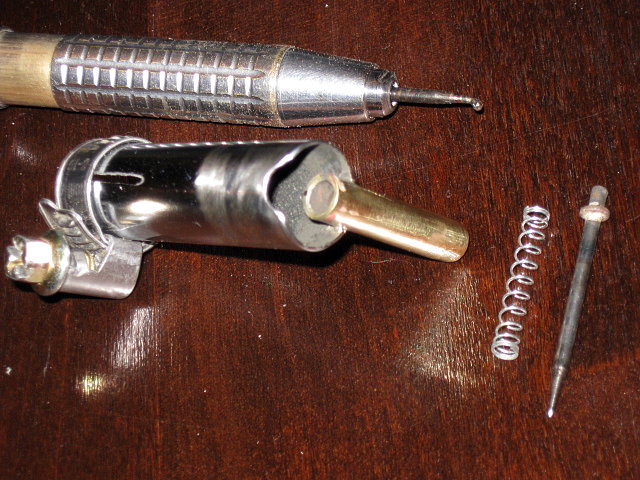

Лёгких путей не ищу, в таких случаях. Беру корневёртки и делаю "кирзовый сапог"
Не, не  единственный) Я тож беру временам её же, либо иголку с полированной сферкой малого радиуса и под 32 кратным,  ровными рядами, точку за точкой.. Зато фактурка получается,как шелковая ткань) Но муторнооо...)
Нормально.... Надо взять на заметку. Это типа замена пескострую, со сферическими шариками.

Голосов: 103 / 4
Да я показывал вариант на  https://www.jportal.ru/forum/forum31/topic10563/?PAGEN_1=105,  но сжалась при вставке в форум фотка, в оригинале для полиграфии в каталог можно лучше рассмотреть, но увы, не лезет)
