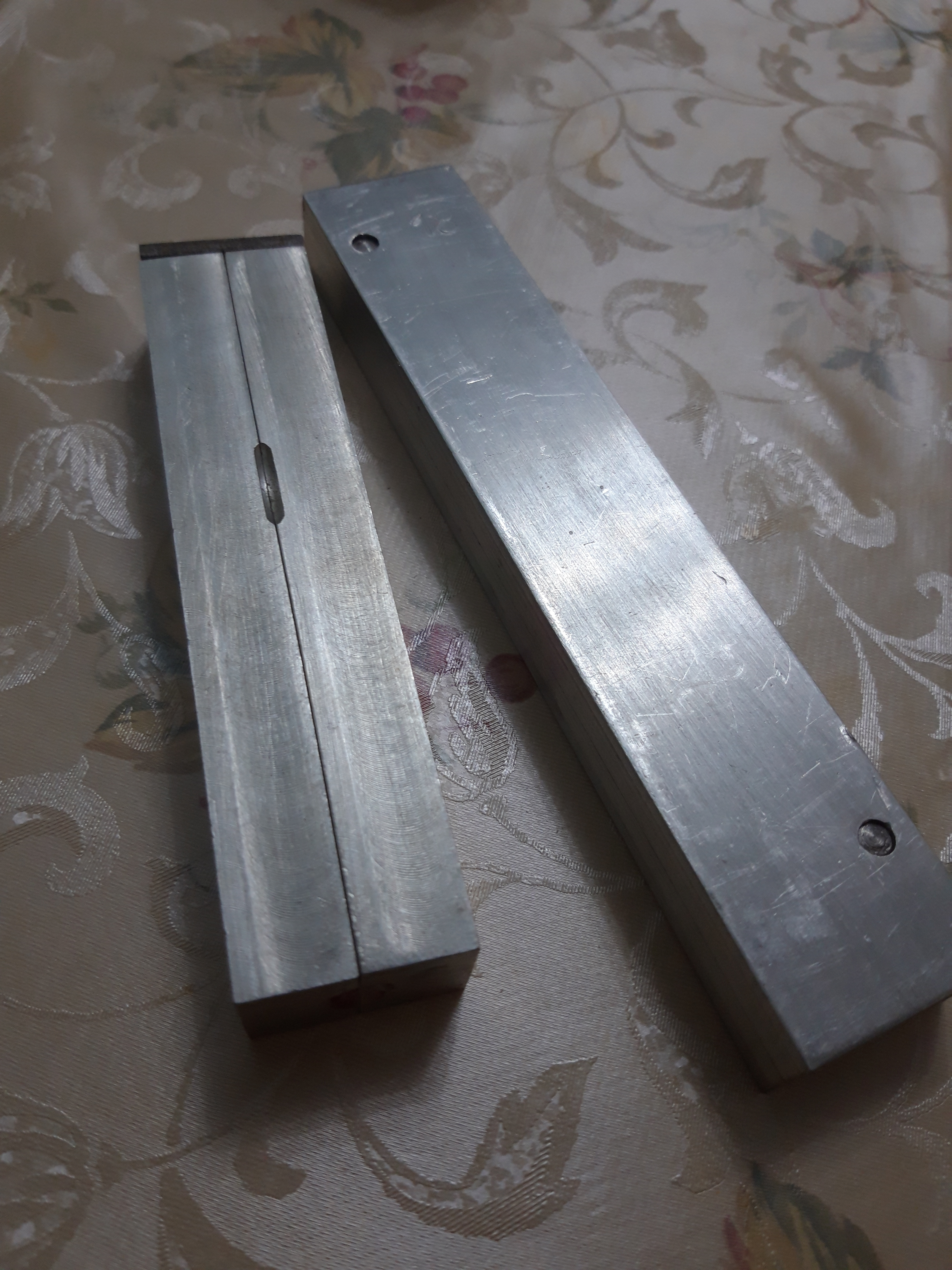

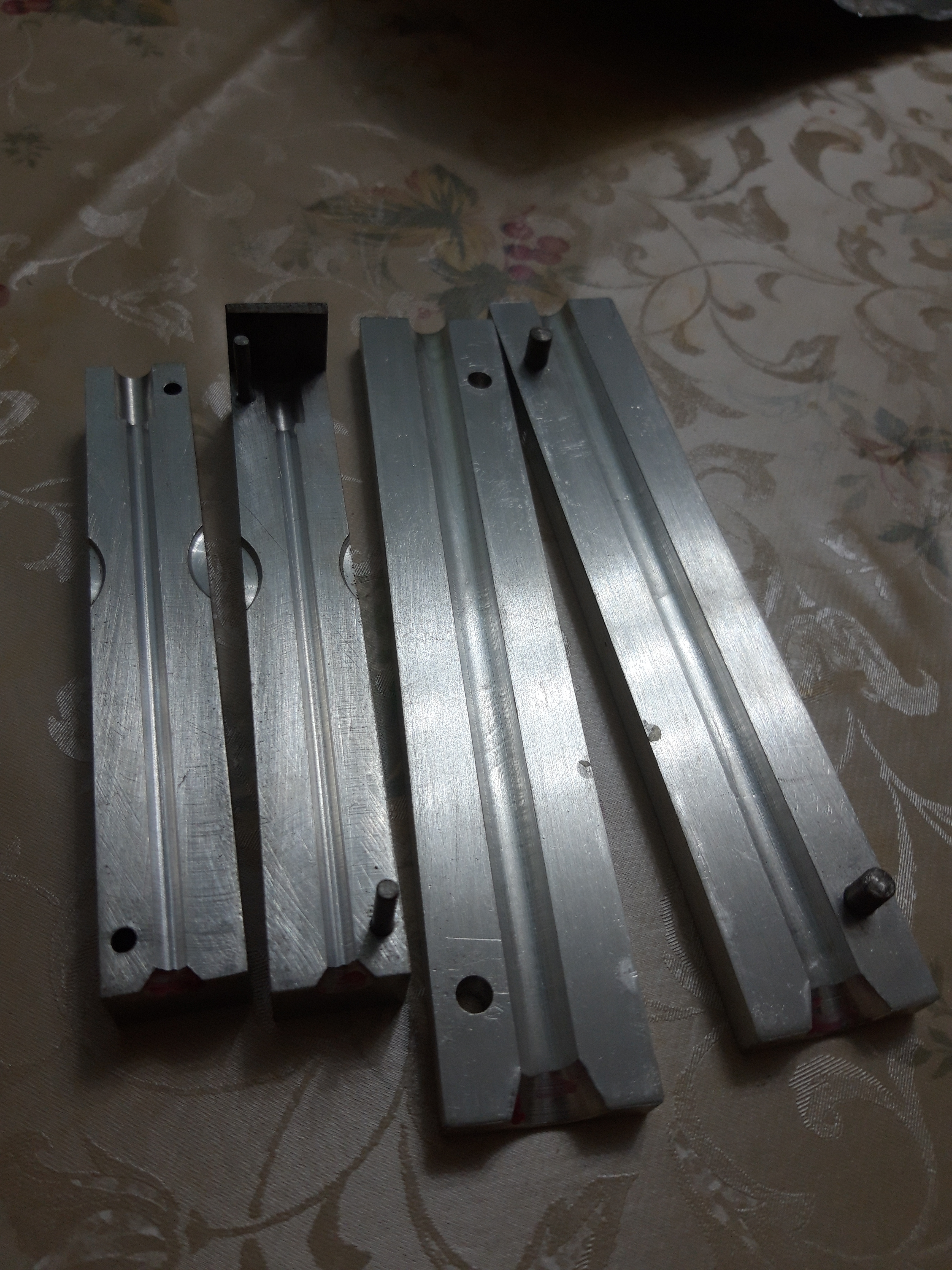

zattikun, непонятно, какая конкретно стоит задача? нужно наштамповать по быстрому, длинные стержни или требуются фигурные сечения?
https://plastifimo.ru/catalog/tools/ekstrudery/
:biggrin2:
Экструдеры конечно хороши, но будут ли они работать с нашими восками?
Проще наделать вот таких разъемных алюминиевых форм под разные диаметры.
но, вот не дает покоя эта страница из книги
Выбросьте её и забудьте. Это для детей и домохозяек. Показывает что существует такая технология в принципе.

Проще???
Если сравнивать с рабочим вариантом экструдера, то проще. Для него потребуется емкость герметичная с подогревом и компрессором, датчики температуры и давления ( для стабильной работы давление и температура должны быть неизменны), и выпускающий клапан экструдера, скорее всего тоже с нагревателем и контролем температуры и наконец принимающий восковую нить механизм, оснащенный воздушным или водяным охлаждением.
В моем же случае, надо найти подходящую железяку , фрезернуть в ближайшей мастерской и сложить вдвое.
Денги понадобится в обоих случаях, во втором меньше, как и временных затрат.
