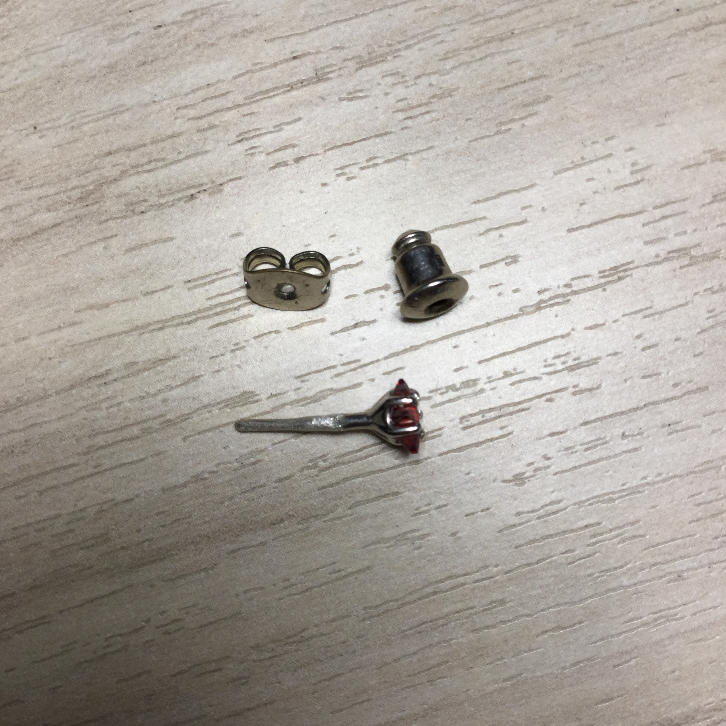

Добрый день!
Есть серьги-пусеты из серебра. Застежка с резьбой очень неудобная. Хочу зашлифовать резьбу, чтобы в итоге был просто гладкий штырь. Есть бор-машинка (не супер мощная) и всякие фрезы с лазерным напылением. Думаю, должны справится с задачей убрать резьбу, но после них поверхность остается достаточно шершавой. Чем можно было бы более тонко зашлифовать, выровнять поверхность после грубой обработки, чтобы она стала гладкой?

Держаться будут как и все обычные пусты без резьбы: с помощью одного из имеющихся зажимов. Собственно я уже сняла резьбу и штырек получился достаточно гладким. Вот результат и варианты зажимов:
Но остается вопрос: как теперь добиться блестящей поверхности? Имеющиеся фрезы все слишком грубые для этого. Подскажите, пожалуйста, какие подойдут для моей задачи. В машинку подходят фрезы диаметром 2,32 мм. Наверняка есть какие-то аналогичные для ювелирной полировки. Просто я не знаю, из какого материла они должны быть, какая зернистость и т.п.

Не надо Вам их полировать.Надо загладить.Положите штырек на ровную жесткую  металлическую поверхность ( линейку металлическую на стол на худой конец:-)) и гладте с усилием чем нибудь железным и полированым. Ребром черенка столовой ложки к примеру.

Алекс, спасибо большое! Все теперь гладко и блестит.
Вообще-то весь процесс (убрать резьбу фрезой и заполировать ложкой) занял у меня от силы 15 минут (не считая, конечно, времени, потраченного на чтение очень ценных комментариев, о том как мне нужно сходить ювелиру и мешает ли мне резьба надевать серьги:)
