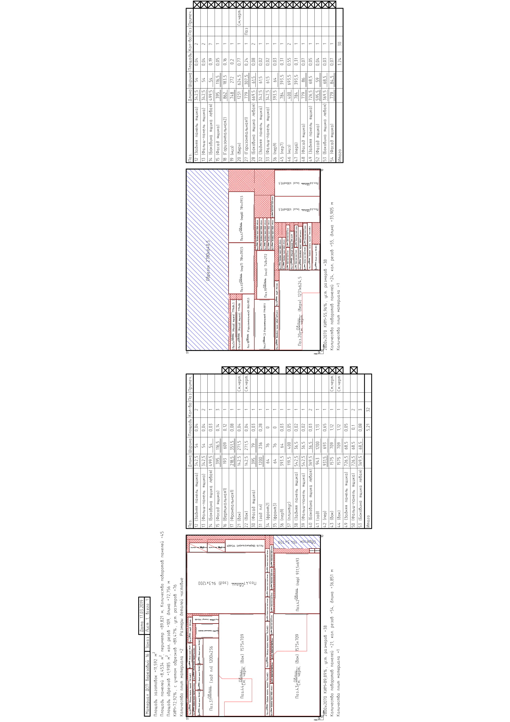

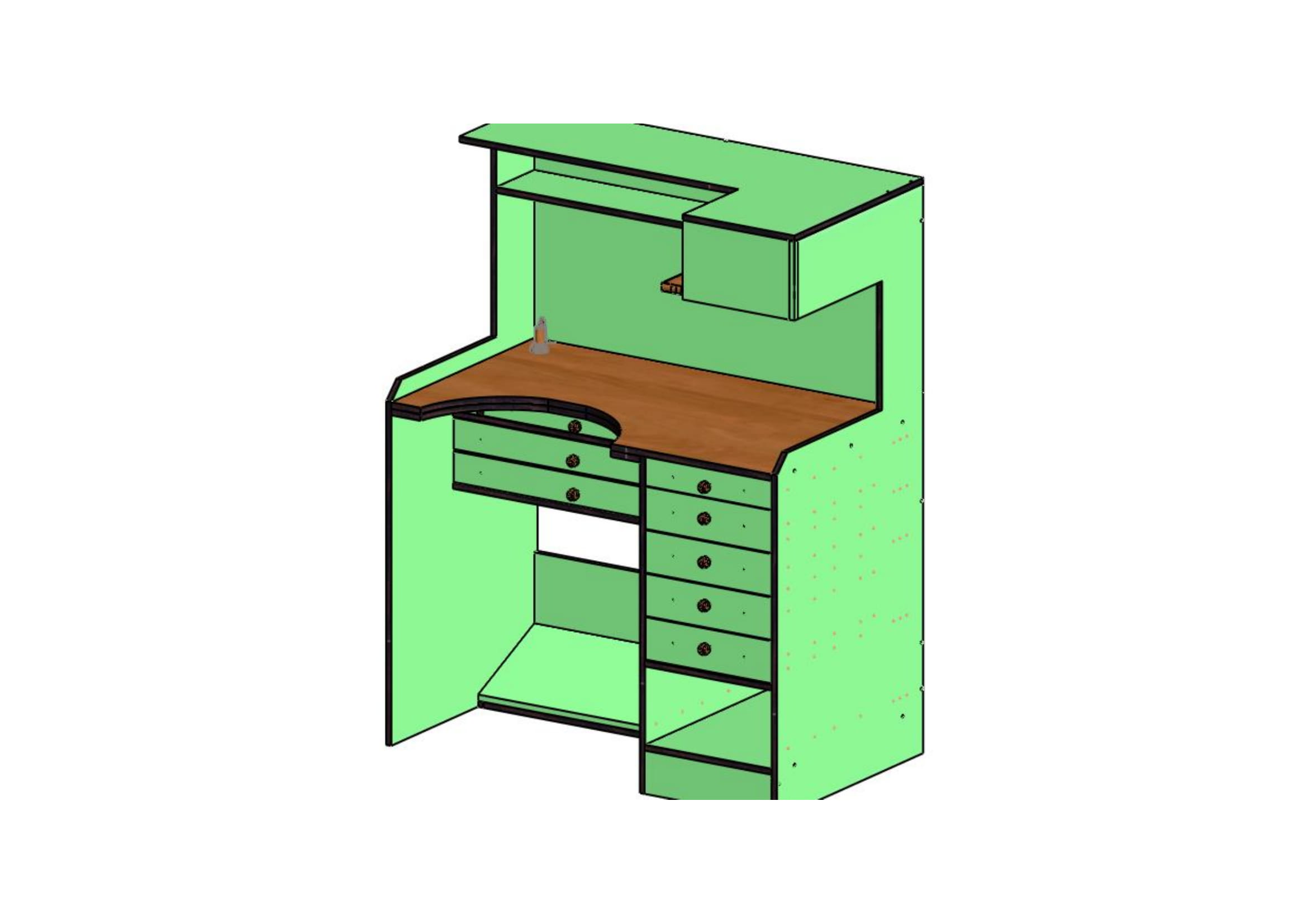

Выкладываю свой стол чертежи ,раскрой, фото.

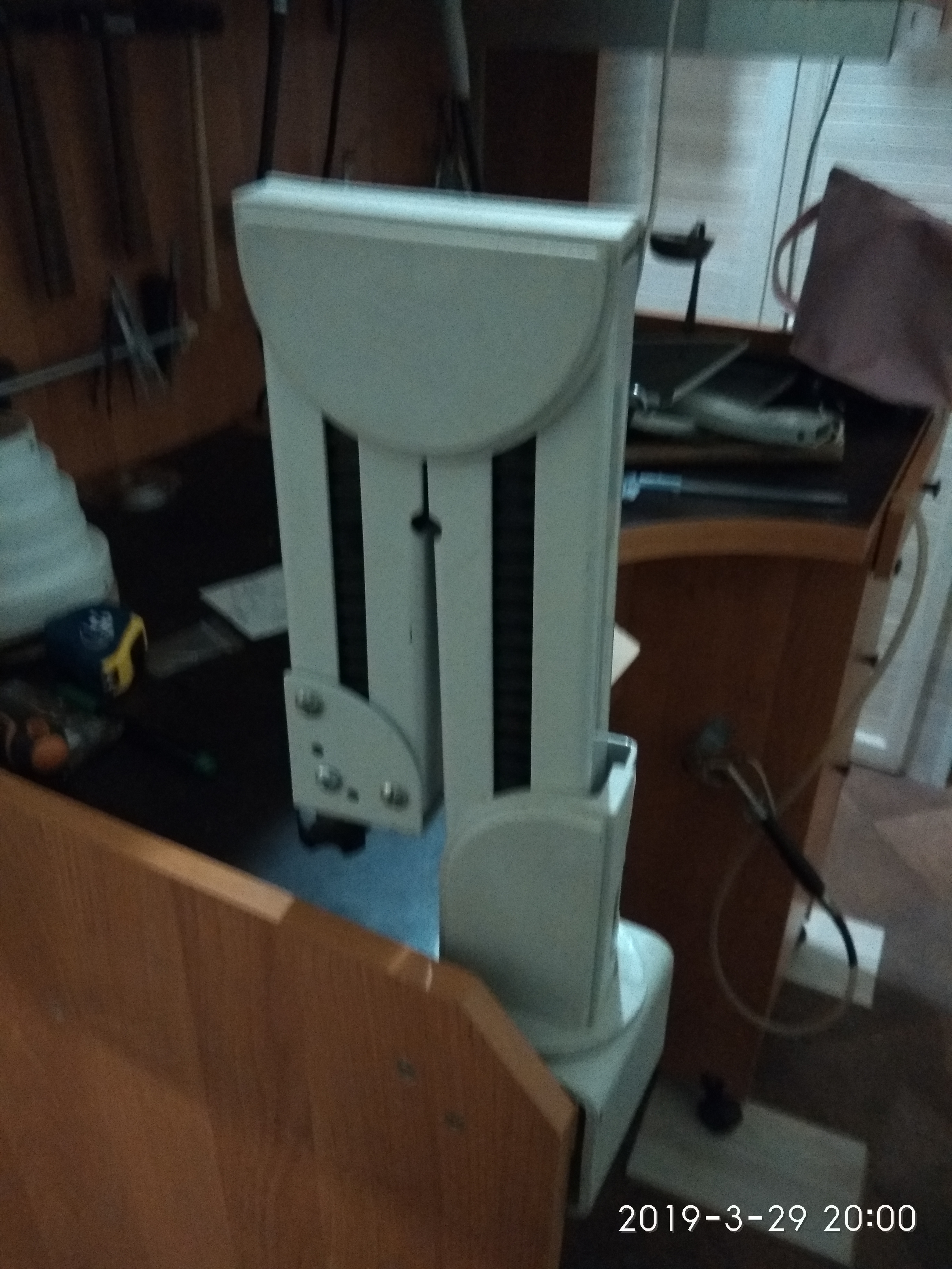

andriuti,

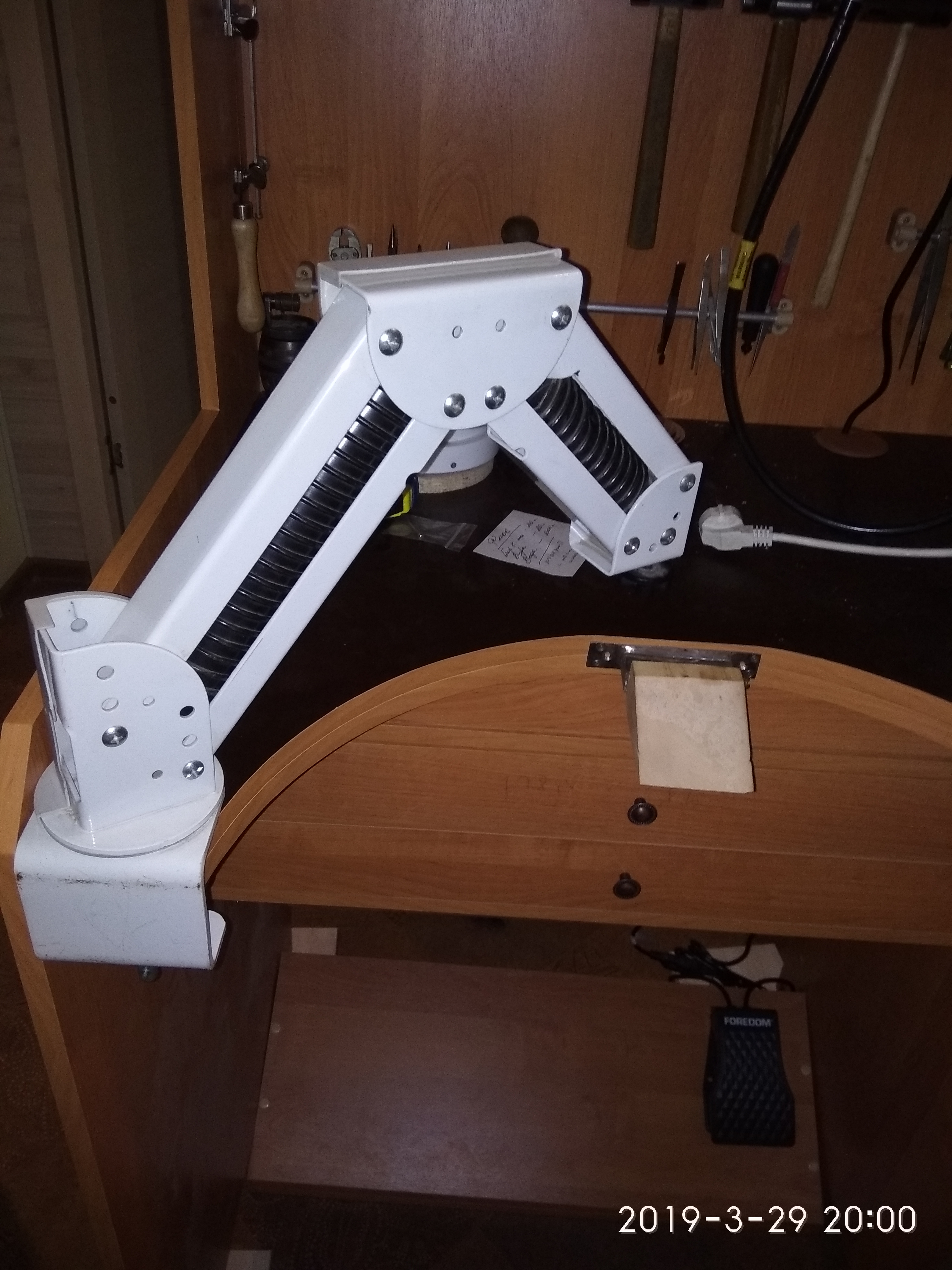

акробат логичнее крепить перед собой. Так как он стоит сейчас - уже и для самого микроскопа места нет.

Слева нет места для локтя.
Ящики спереди не нужны.
Нужен один поддон плюс полочка между столешней и поддоном. Шарногель поставить, ещё что положить.
Вальцы расположить в углу слева, при необходимости выдвигать и закреплять, например струбциной.
В общем я не рекомендовал бы этот раскрой.

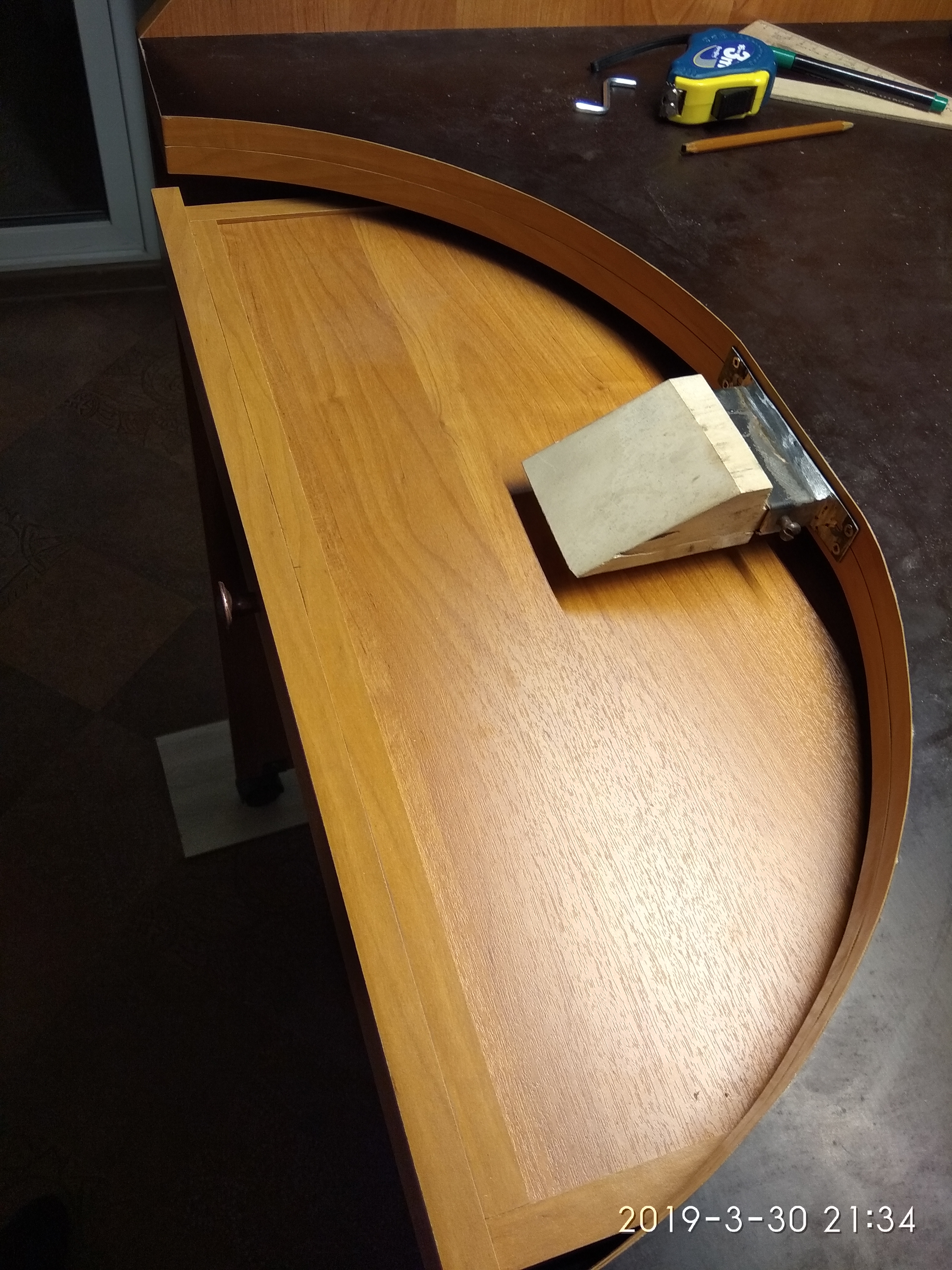

wisa,
Вопрос  по полке на какое расстояние должна выдвигаться , какой вес  должна выдержать, должна ли иметь маленькие бортики или должна быть плоской для какого нибудь торцевого крепления и может ли закрываться фасадом спереди или фасад должен быть шириной с полку(последнее худший вариант не красиво будет )
К стати  столешка отлично выдвигается и снимается без разборки основного стола позволяя издеваться над ней как угодно.

Полка желательно, что бы выдвигалась вровень краю столешницы, можно чуть дальше.
Глубина полки где-то 2/5 от глубины столешницы.
Бортики не нужны, т.к. полка меньше поддона по глубине. Бортики можно по бокам, что бы материал не сыпался на направляющие.

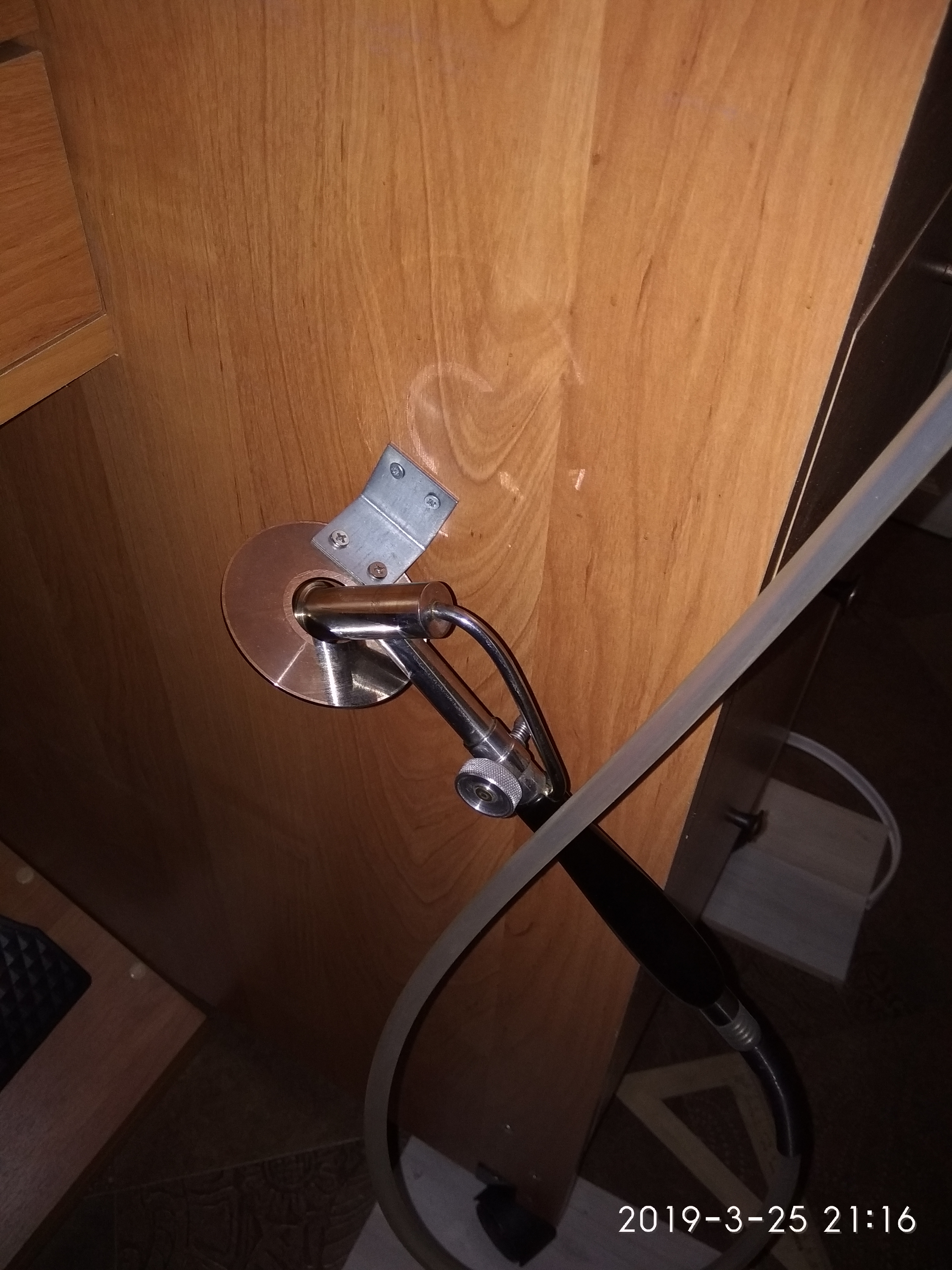

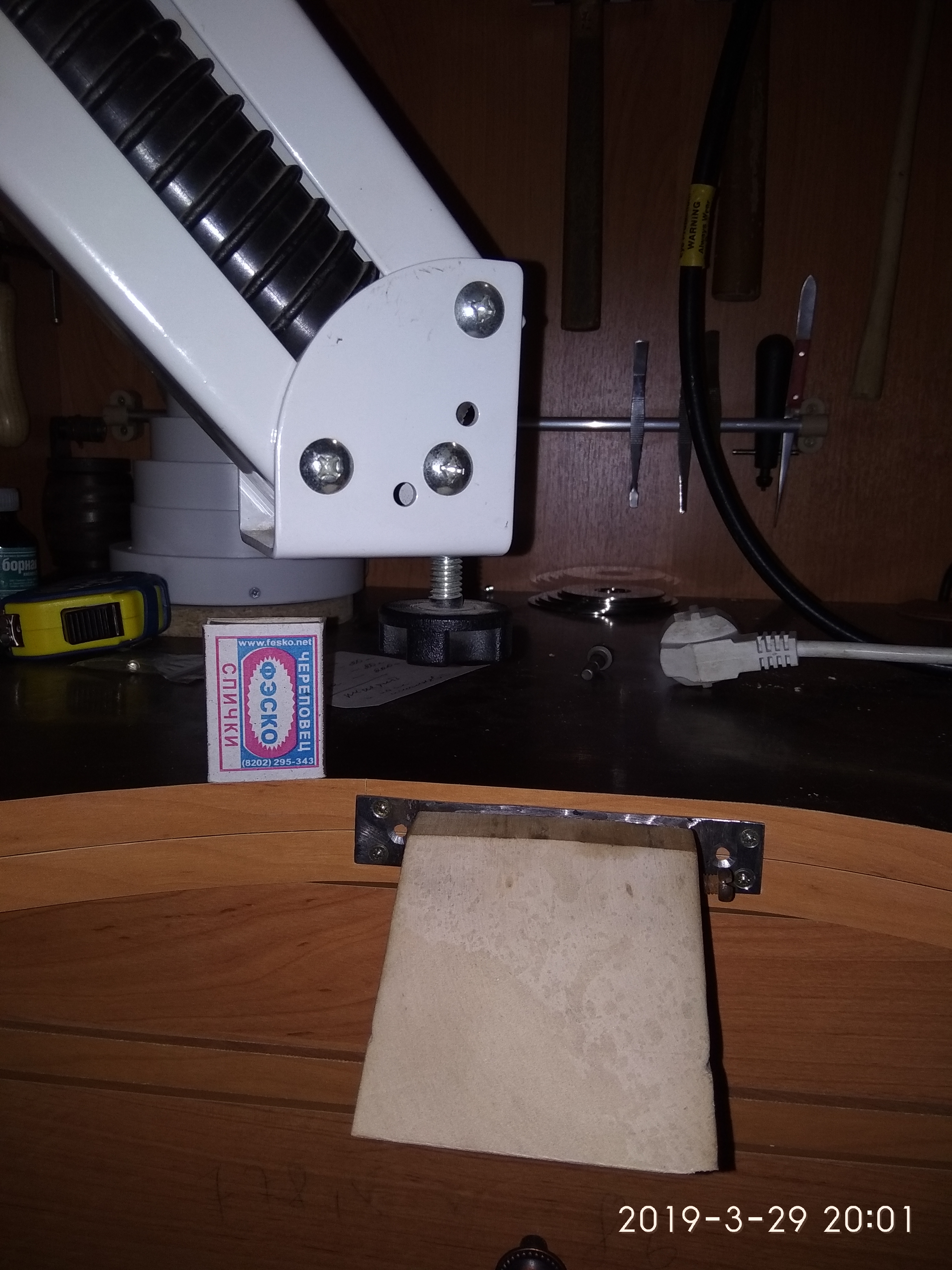

Финагель нужно делать съемным.
Сядьте сами за стол и подумайте. Здесь есть огромная тема по верстаку.

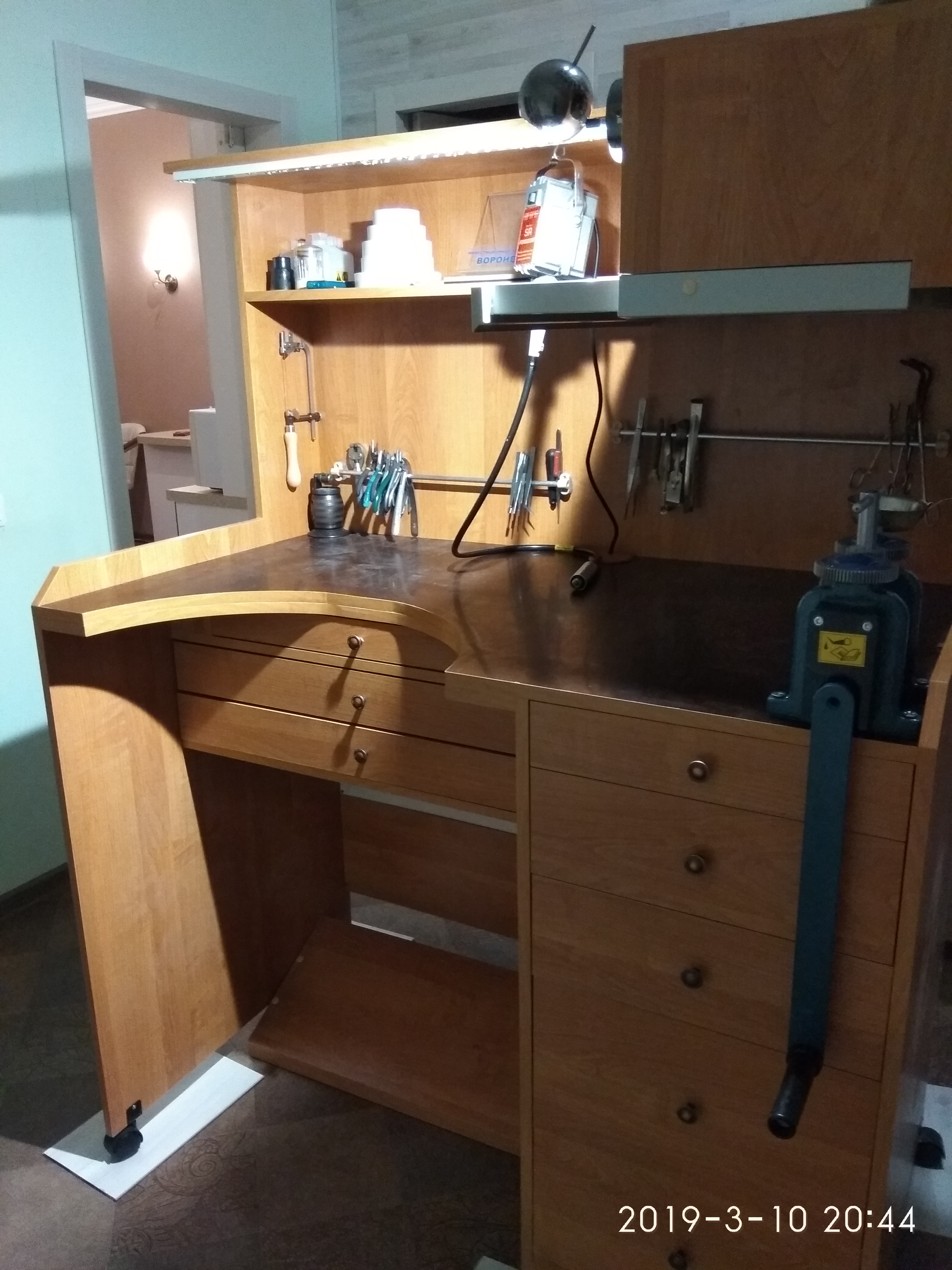

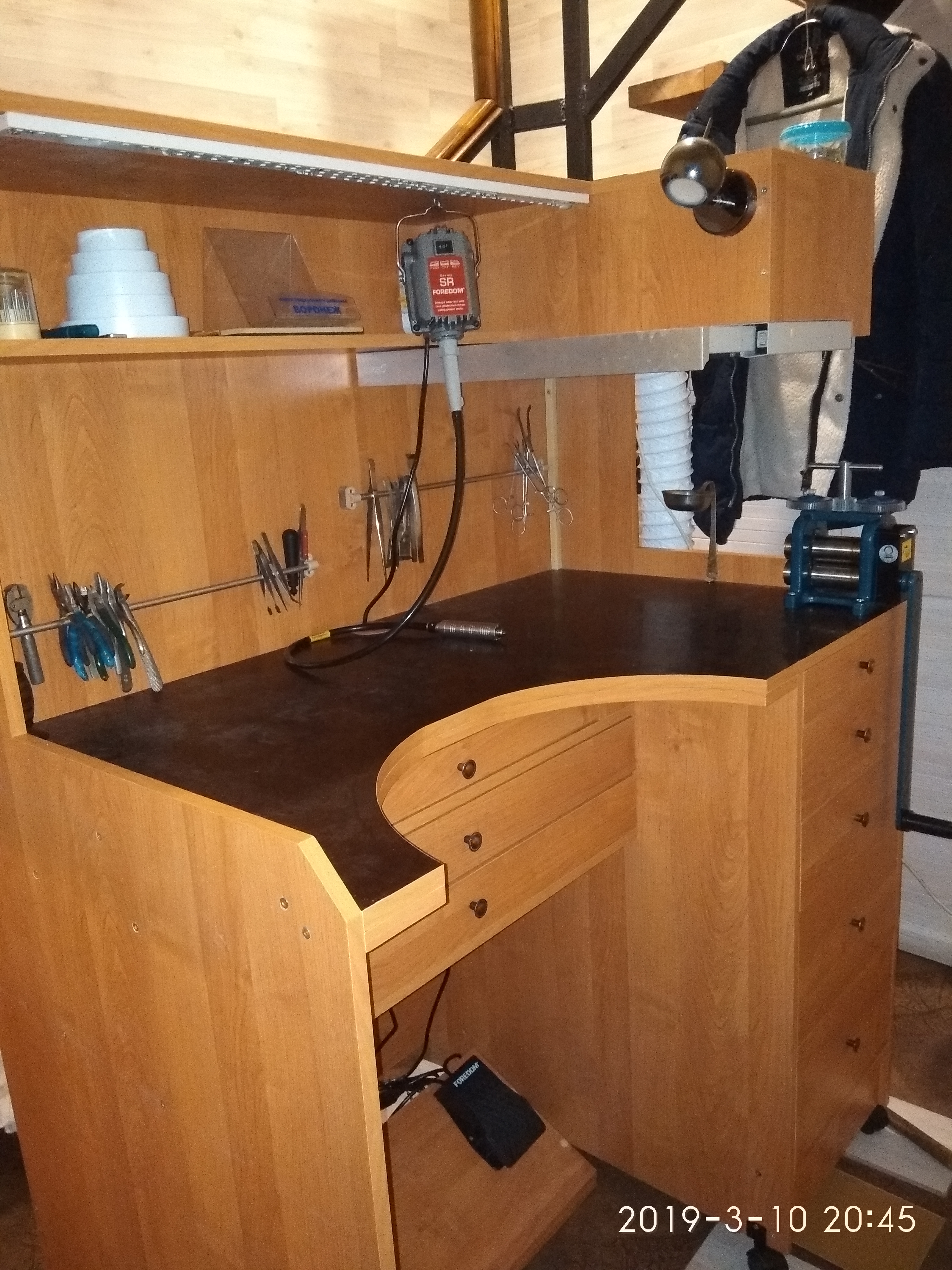

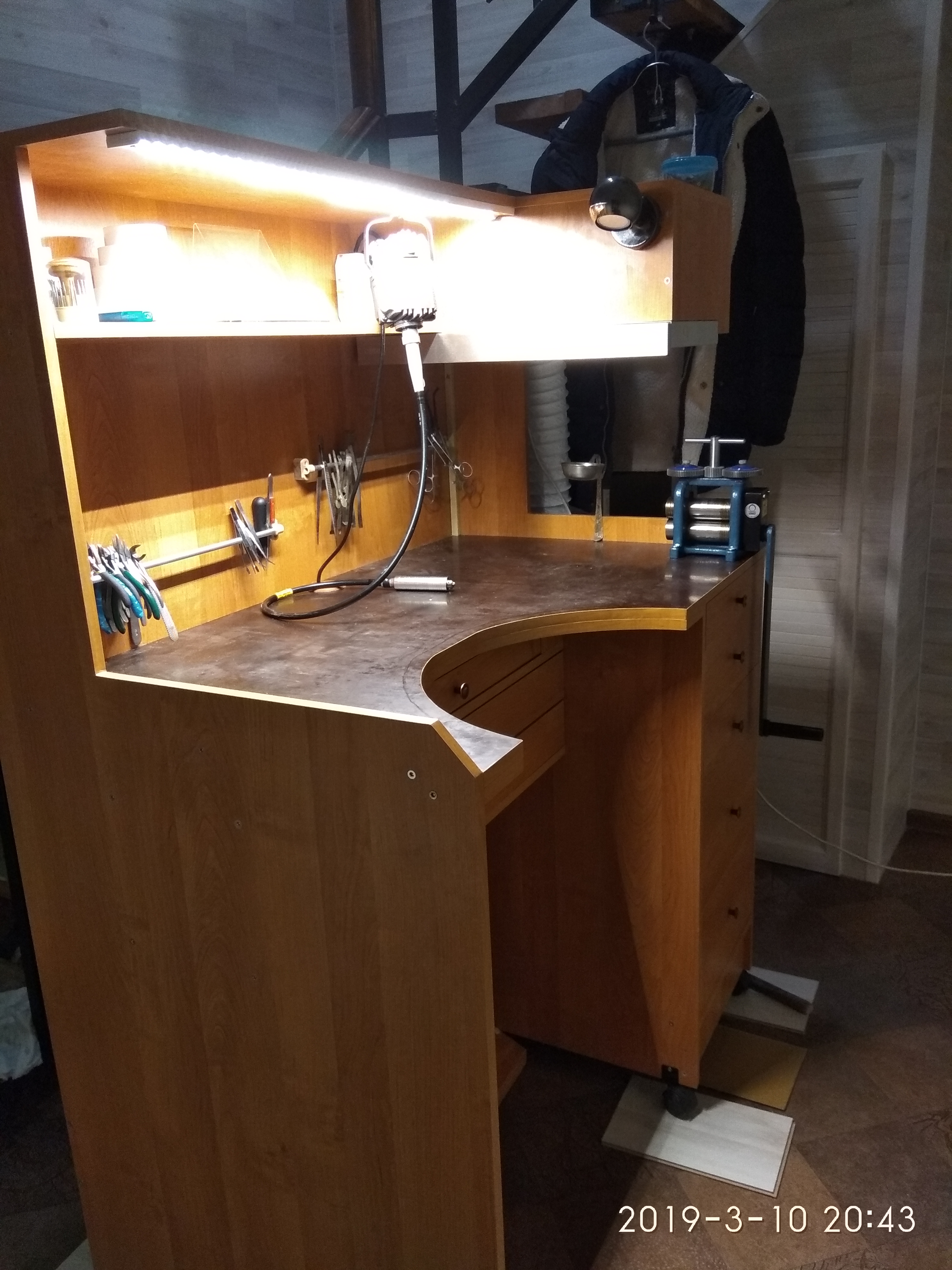

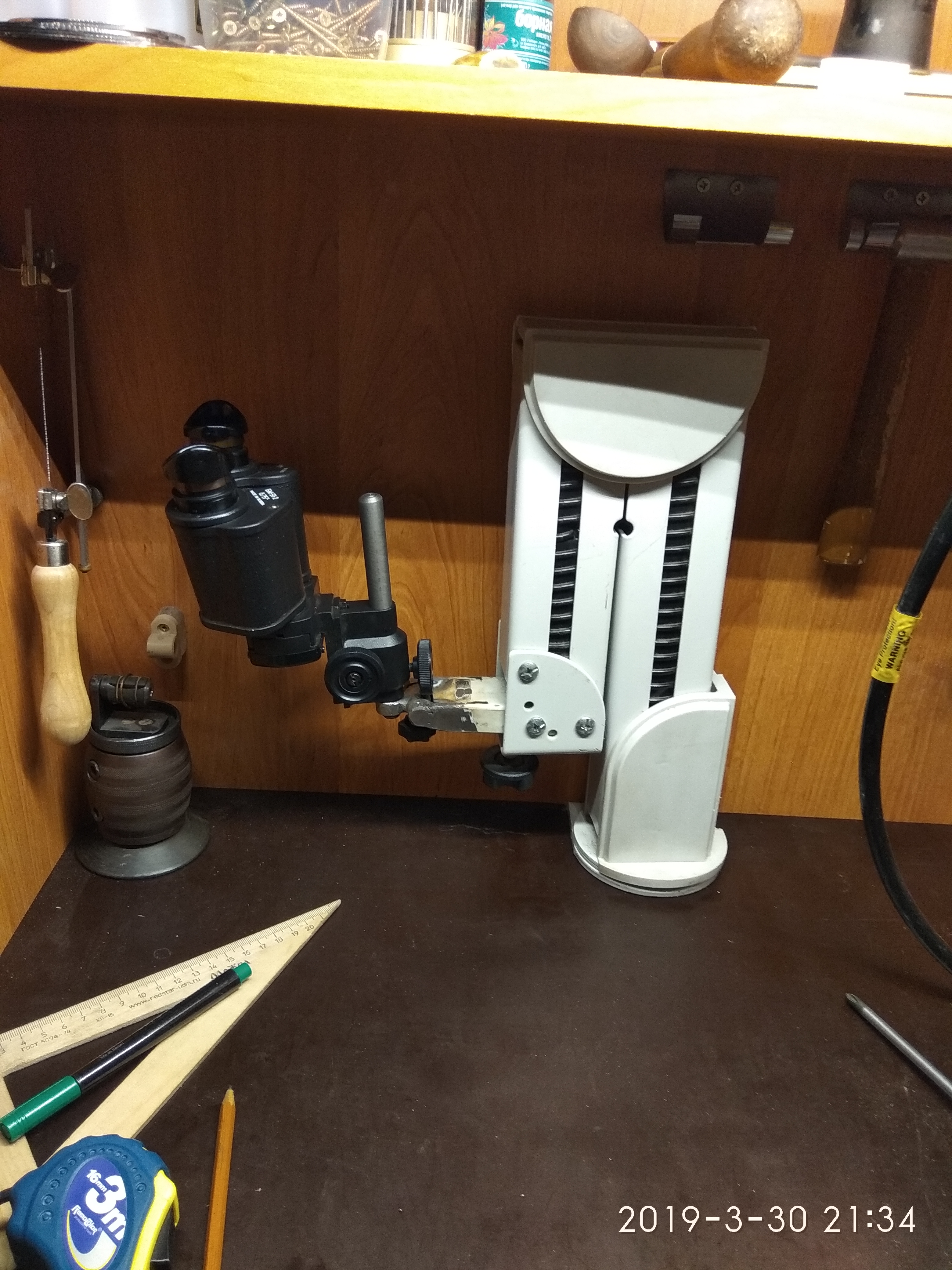

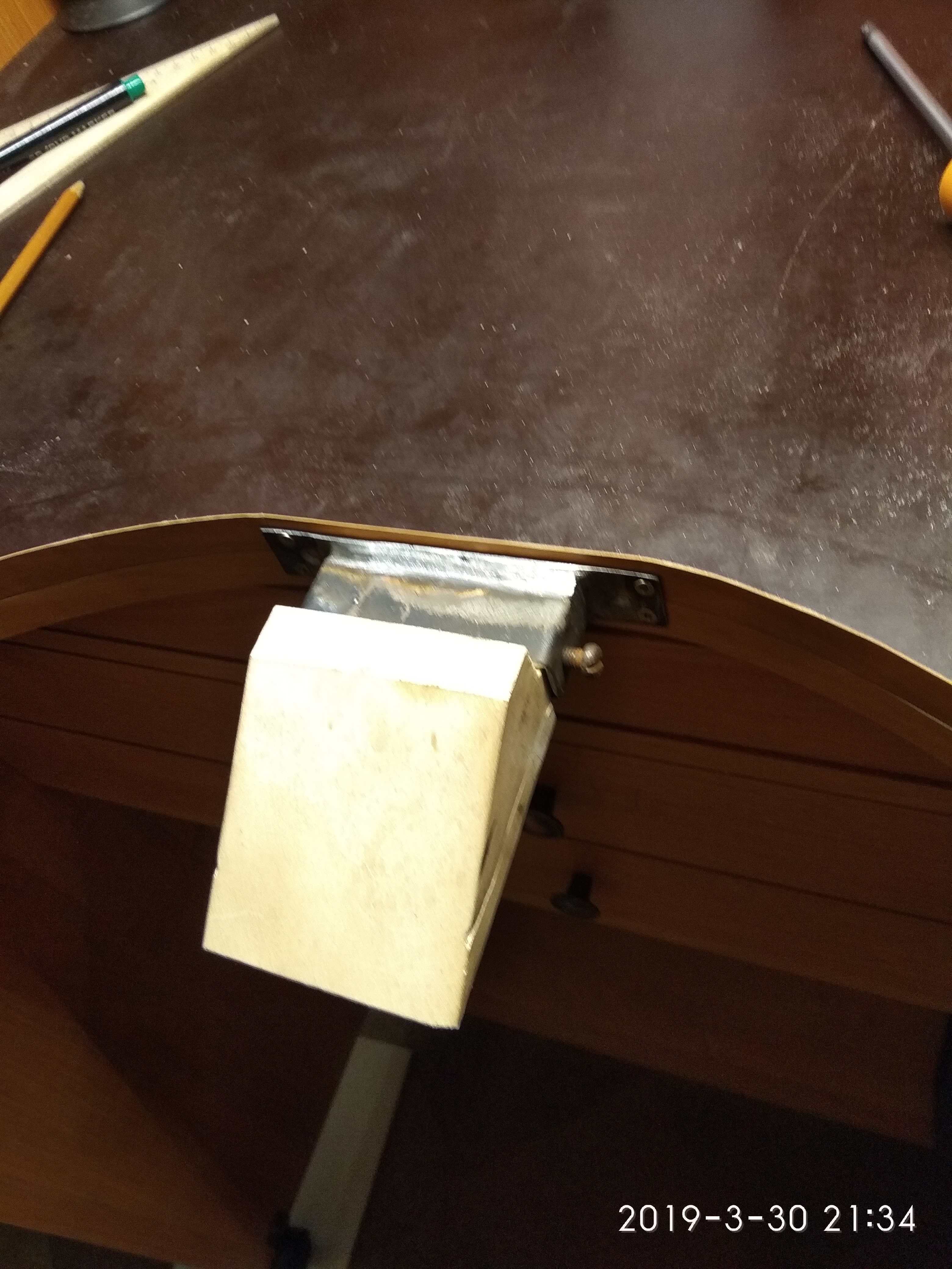

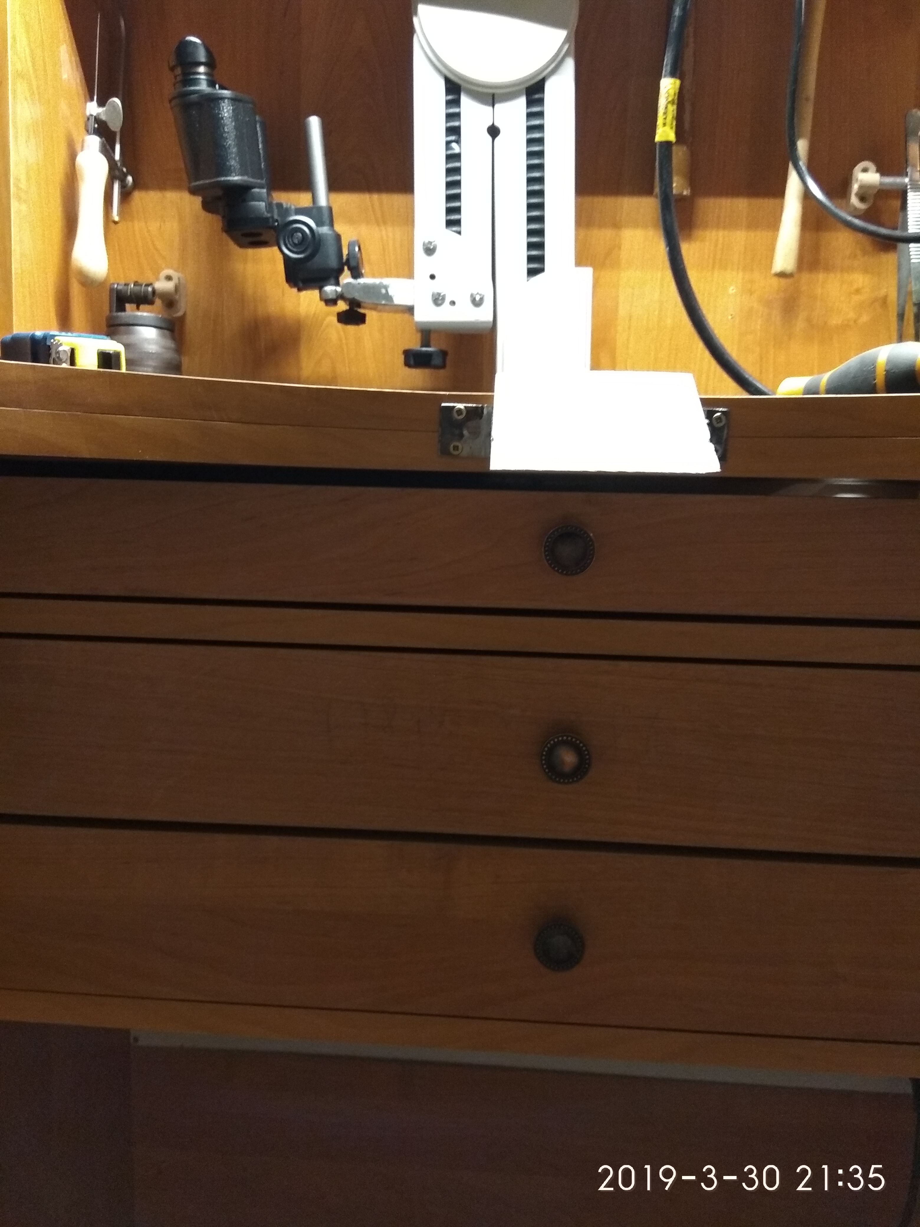

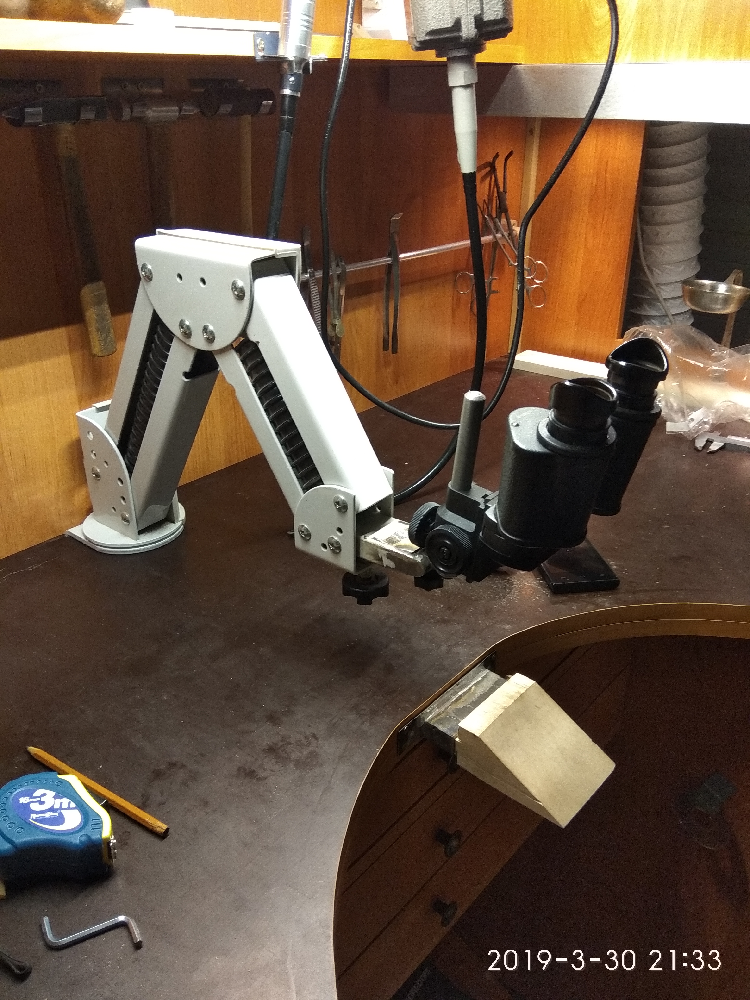

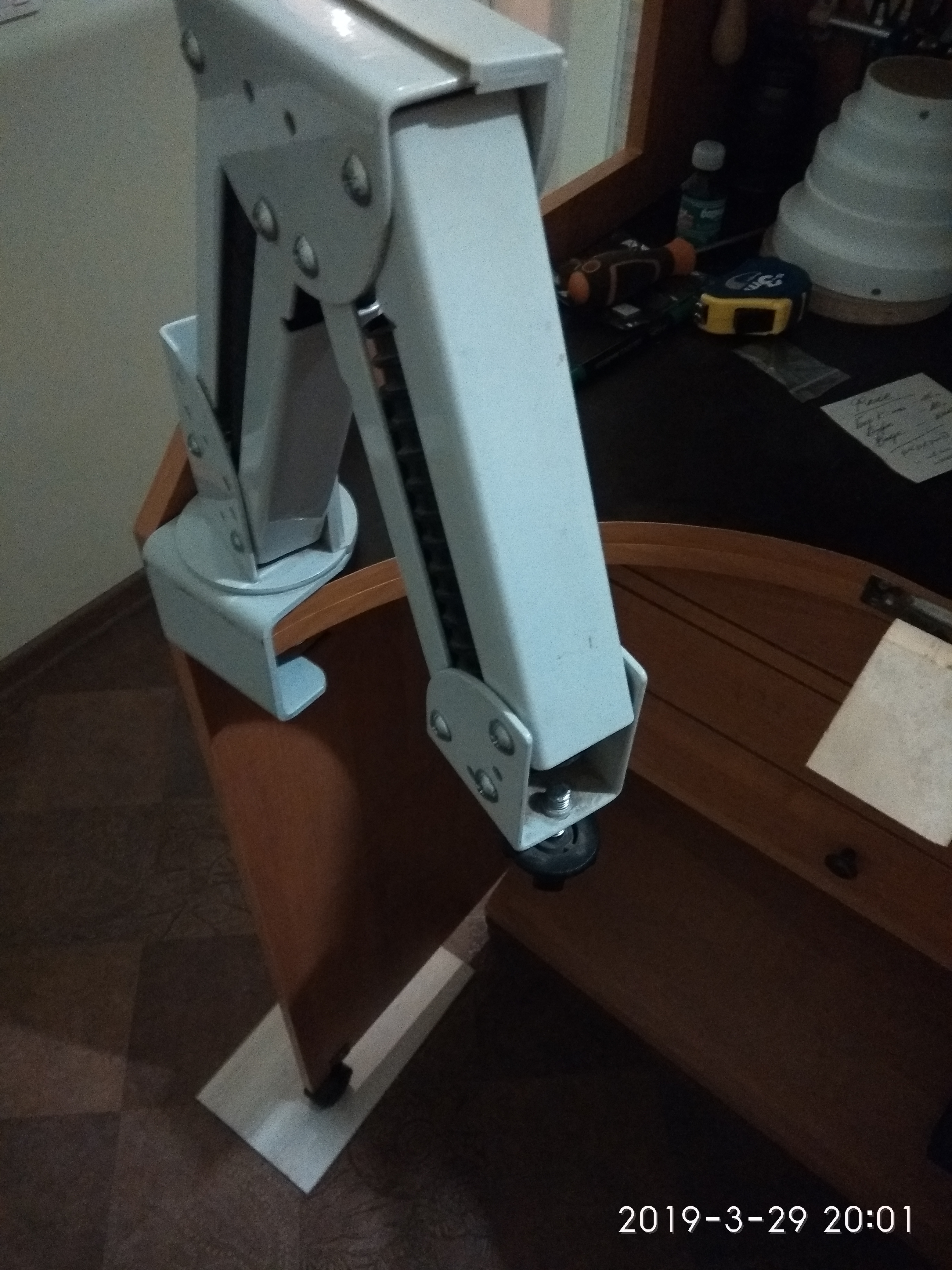

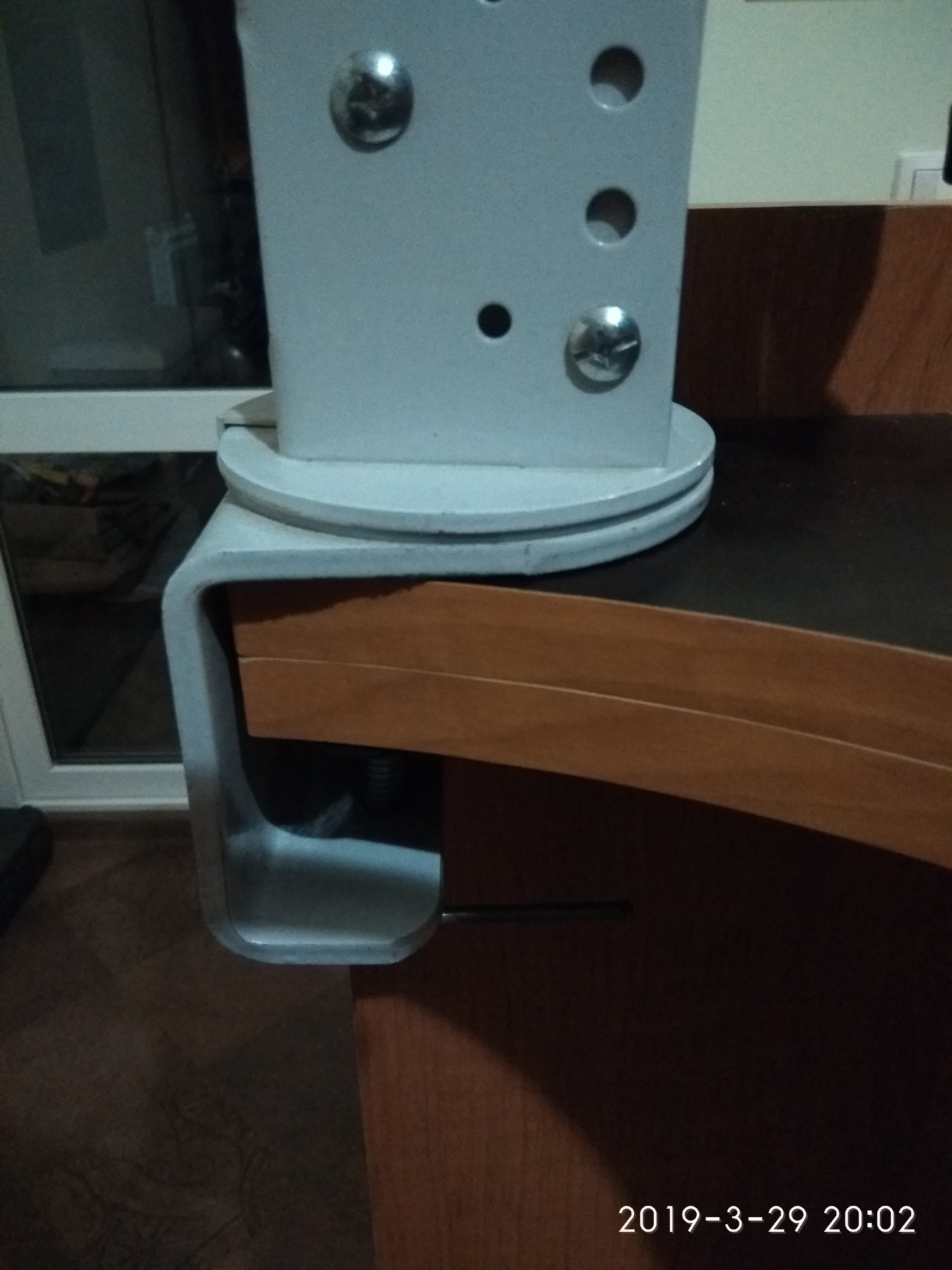

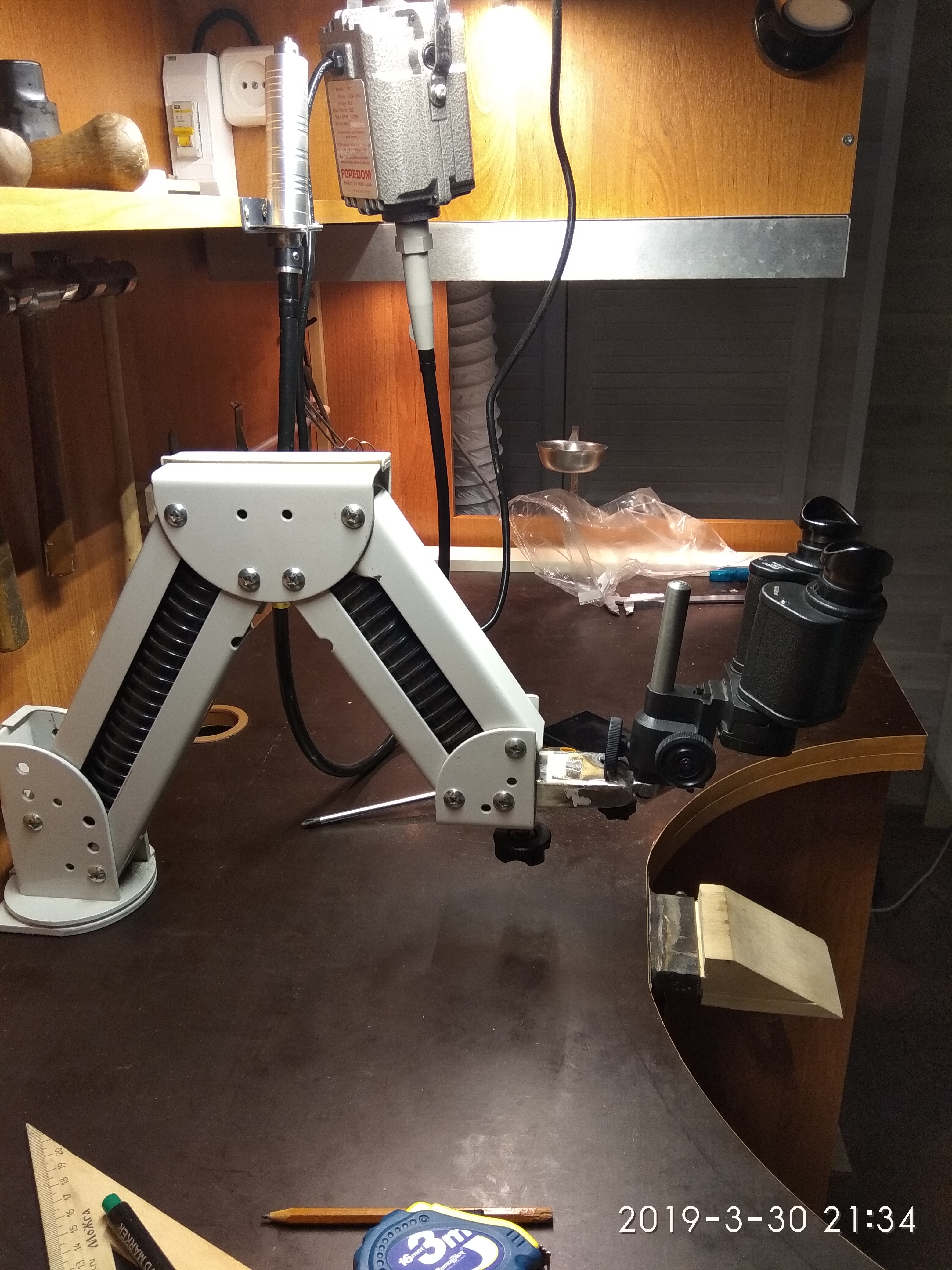

ну как то так верхний ящик  трансформировался в полку с 3мм бортами , финагель съемный- самодельное крепление,штатив доделал + вварил петлю с барашком позволяет изменять угол зрения на 35 градусов, если нужны новые чертежи с исправлениями (хотя их почти нет - добавлена вставка в ящик и закреплена 4мя евровинтами) дайте знать
