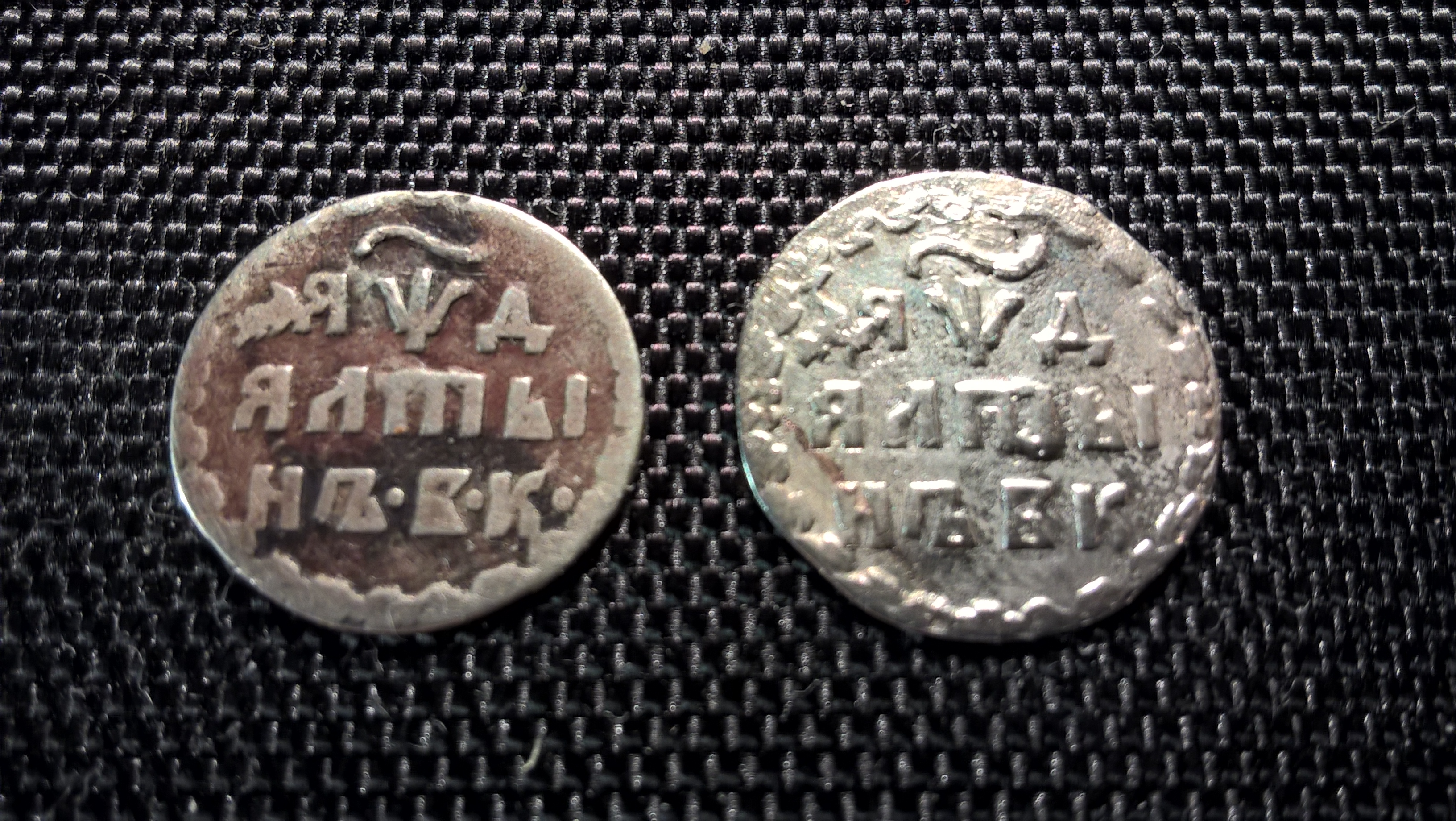

Всем день добрый!
Подскажите можно как-то заделать отверстие в этой монете?
Мотета не на продажу а для себя.

Элементарно заклепать и чуть подработать штихелем и крацовкой.
не надо клепать, метчик, лерка, проволока, чуть припоя по контуру отверстия, срезать или шлифануть заподлицо и желательно потом посеребрить, чтобы цвет одинаковый был. Старое серебро хреново поддпётся пайке, полу-сульфидное какое-то, но можно, делал такие алтыны

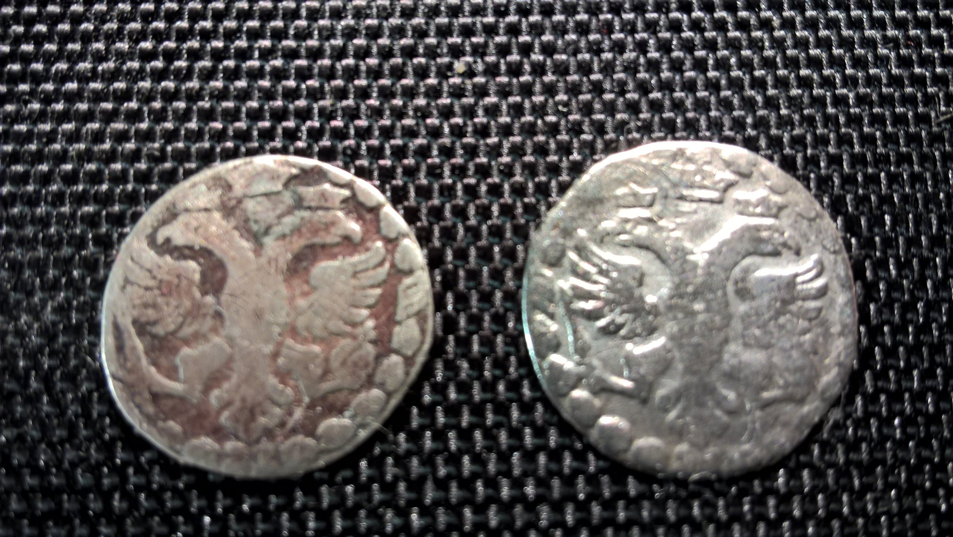

извините Юрий, не Вам ответил, принесли после чистки (в к-те наверное), было нормально сделано, опять просят восстановить

абитуриент,
Выглядит как будто подтравили немного.
на тёмной две дырки было, на другой одна, сам и делал, а они решили блеск навести пемолюксом, наверное
