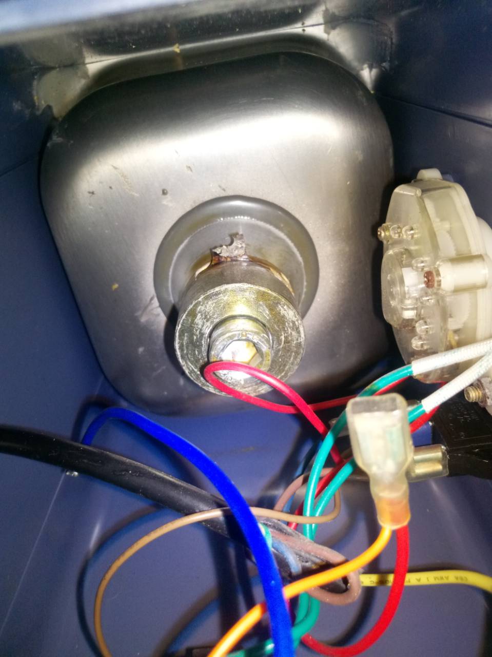

Есть узушка. Delta d68
отваливаются провода от излучателя. Припоял обратно. Опять отваливаются.
Вопрос от вибрвции или от переегрева?
А какой припой и какой перегрев? Может быть и то, и то.
Регистрация: 21.01.2013
Сообщений: 31
заводское вроде просто отгнило.Зачищал ,паял обычным припоем.
[url=https://ibb.co/hNH7TT][img]https://thumb.ibb.co/hNH7TT/viber_image2.jpg[/img][/url];
Сообщений: 31
вот
viber image2.jpg (102.93 КБ) [ Скачать ]
Куда хоть смотреть на картинке, на кусочек ушка?
Паялось по нормальному (механическая зачистка, травление, лужение, пайка, промывка)? Или как в цитате. :)

stas44,
Эти соединения лучше не паять обычными ПОС-ами.
УЗ вибрация со временем разрушает оловянно-свинцовый припой.
По этой же причине излучатель к дну ванны не припаивается, а приклеивается.
Зажимы, сварка и т.д.
По крайней мере, мне так объясняли электронщики...
Сообщений: 31
спс. Понял.Так и думал. придется какието зажимы ставить.От ушей обрубки...

stas44,
У меня припаяно обычным свинцово-оловян. припоем на обеих УЗВ, ничего не отваливается, правда на одной сам излучатель разок отвалился, на поксипол приклеил, третий год уже не отваливается
Регистрация: 17.01.2015
Сообщений: 1371
Голосов: 59 / 13
stas44,
мне кажется, что дело не в припое, а качестве пайки.
Впервые слышу, что бы ПОС разрушаося от ультразвука.
Что касается собственно места пайки. его можно дополнительно зафиксировать герметиком.
Буржуи в своей аппаратуре так и делают, там гда запаянные провода подвергаются изгибу, в процессе эксплуатации, фиксируют прозрачным герметиком.
Изменено: ame50 - 23.07.2018 21:23:42
