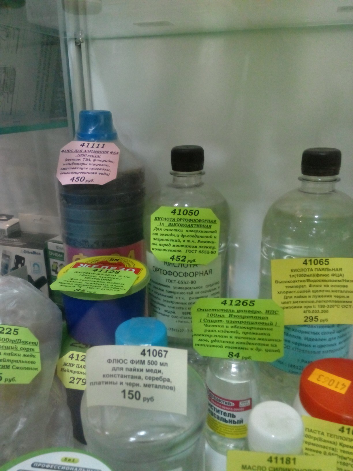

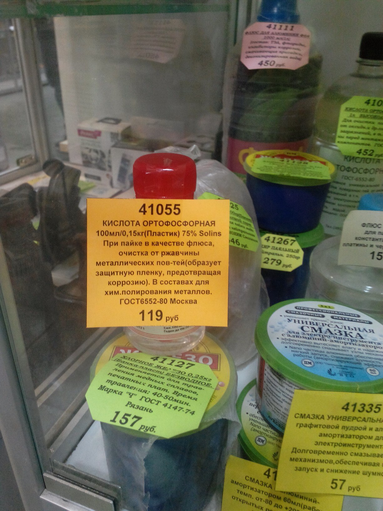

Сегодня зашел в радиомагазин и ахнул.. этой кислоты ортофосфорной в любых пузырьках полно.!

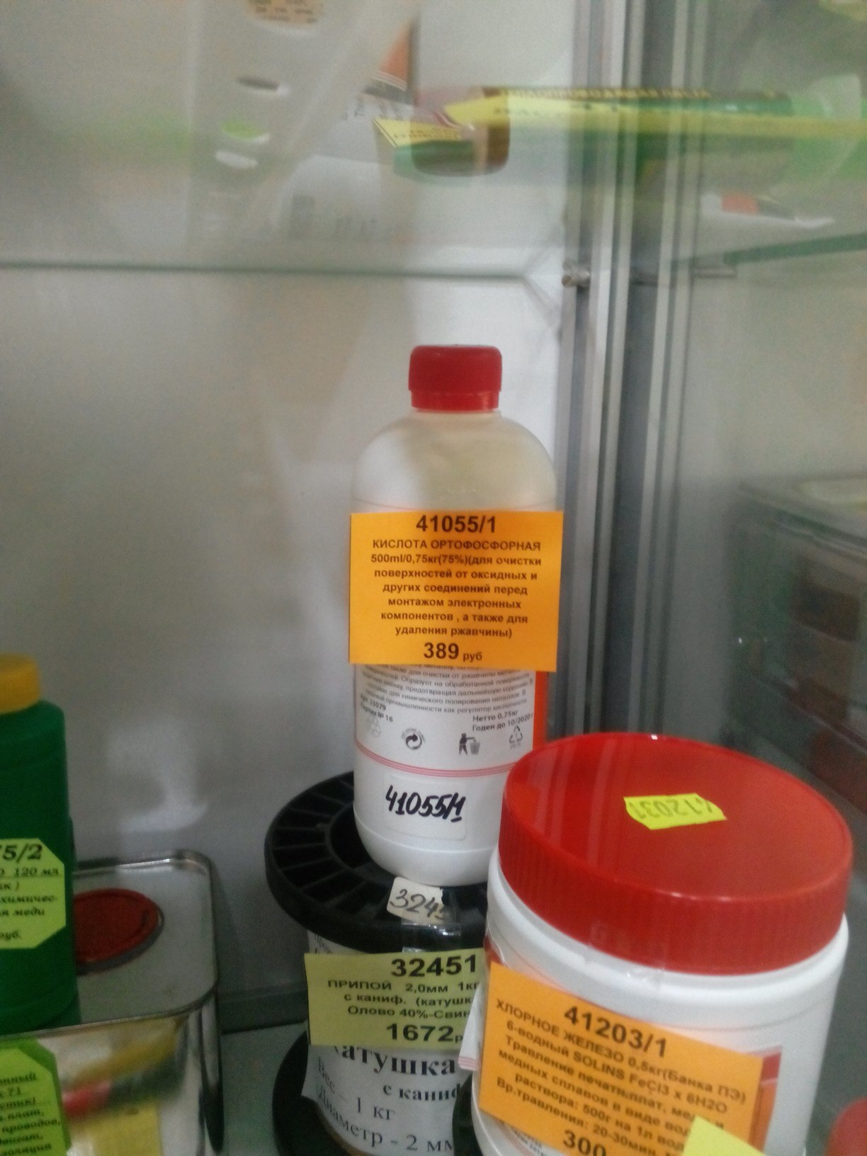

Ортофосфорная кислота или "Преобразователь ржавчины" продается в авто и хозмагах... стоит не дорого!
