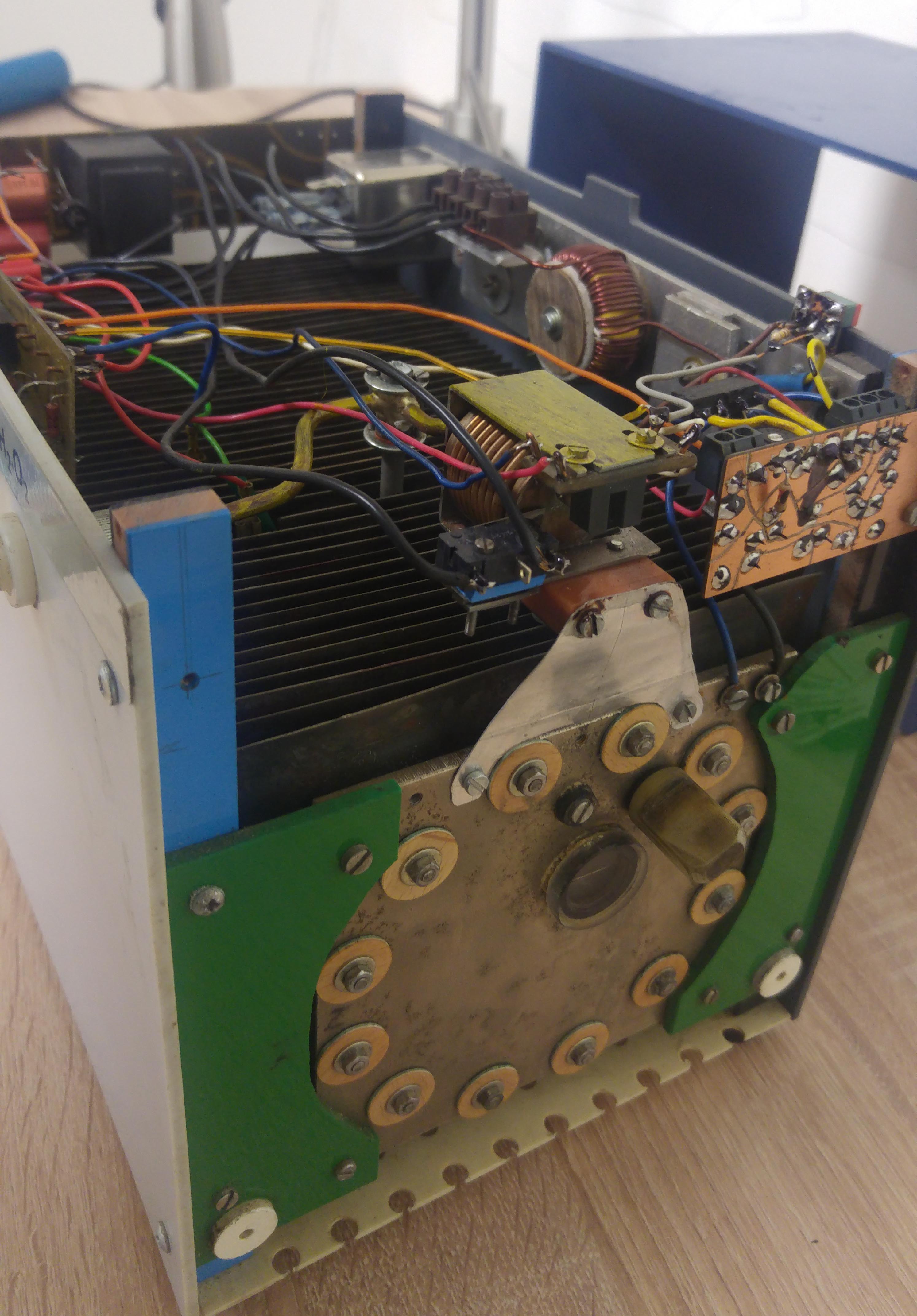

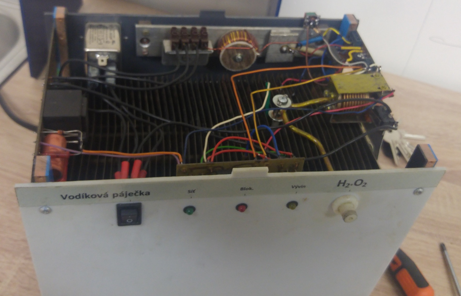

Приветсвую! Не уверен правильно ли я выбрал тему, но т.к. генератор самодельный, думаю не сильно ошибся.
Суть проблемы:
Нет давления от генератора. Проблема началась после того как я слил дестил.воду с осадками и залил новую. Думаю может при наклоне, когда сливал, вода затекла в какую-нибудь трубку. Но пробовал продувать и не помогло.
Отвезти на ремонт мужику который их производит сейчас не могу, он далеко живет, а работать нужно.
Вото и видос тут https://photos.app.goo.gl/8GbC9cMXjZecd8eU2
Так что если у кого есть соображения, прошу советовать. Спасибо

В аппарат заливается не дистилированная вода, а раствор щелочи, мы используем гидроксид натрия, но можно и калий. Дистилированная вода добавляется в аппарат по мере расходования раствора щелочи.
В смысле? Не продулась система, не идёт воздух?
Возможно на выходе стоит обратный клапан, и продувать нужно только со стороны заливной горловины.

Здесь всё ясно.  Слил р-р едкого кали или едкого натрия.  Залил дист. воду.  Тока в цепи нет.  Гремучего газа тоже...

Продувается и туда и обратно. Но давления нет. Производителю звонить бесполезно, мужику за 80 лет и живет в деревне. Это только ехать к нему нужно.
Валерий, korobtsov-alex,
Я так понимаю нужно восполнить изначальную жидкость. Есть способ узнать что за щелоч там была? Как получить нужный раствор? Концентрация?
П.С. Я может и ошибаюсь, но так жидкость по запаху и консистенции напоминали годроксид натрия. Или с калием легко спутать?

Спасибо. Еще нашел в инете старую статью того мужика. Пишет концентрация 25-30%. Походу никуда ехать не придется.

Нет,в зависимости от конструкции электролизера концентрация электролита сильно отличается-может 5% а может 25%-в любом случае начинать надо с малого.
Амперметр на вашем приборе имеется?Ваш прибор показывал ток?если ток известен,то процент щелочи можно подобрать просто.

мне тоже кажется, что 25-30% щелочи, это слишком много.
Вот прочитал :
"8.3. Приготовление электролита для установки Лига-02.
Развести в чистой термостойкой стеклянной или пластиковой посуде дистиллированной
водой сухую щелочь - едкое кали (КОН) из расчета 100 грамм на 1 литр воды (т.е. на 1,5
литра воды - 150-170 грамм сухой щелочи). При приготовлении электролита
рекомендуется добавлять щелочь в воду небольшими порциями, помешивая, избегая при
этом перегрева раствора."
