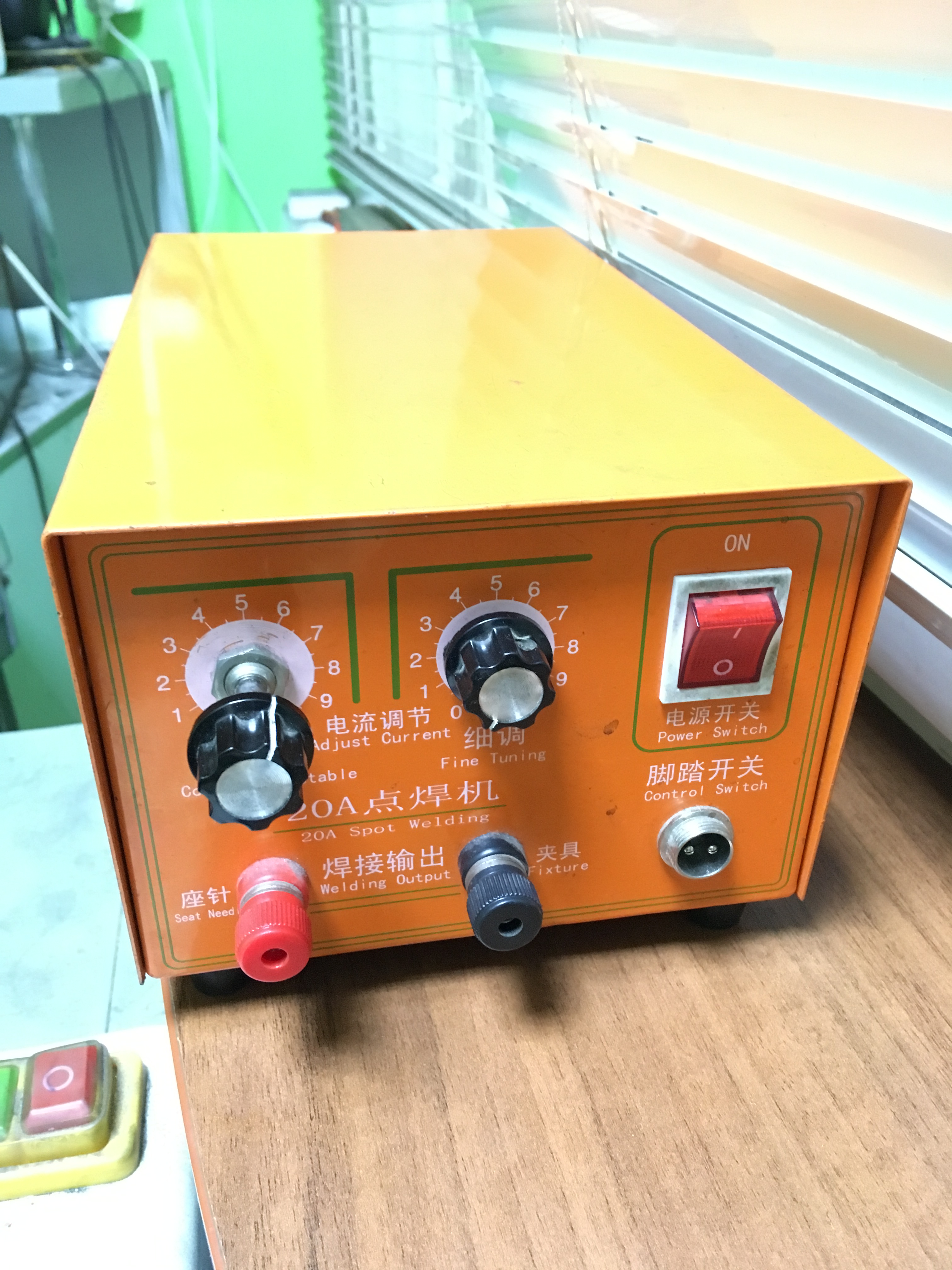

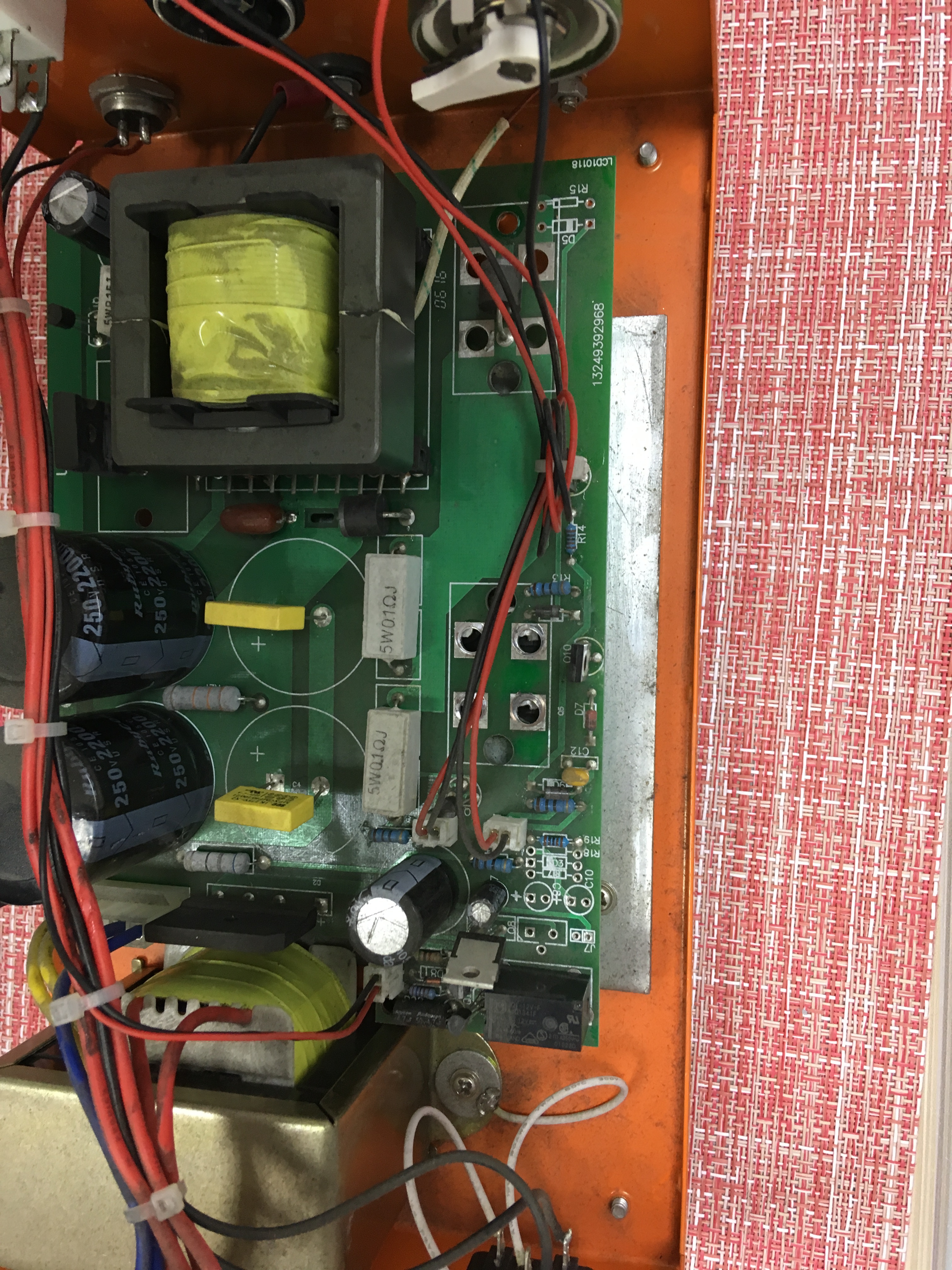

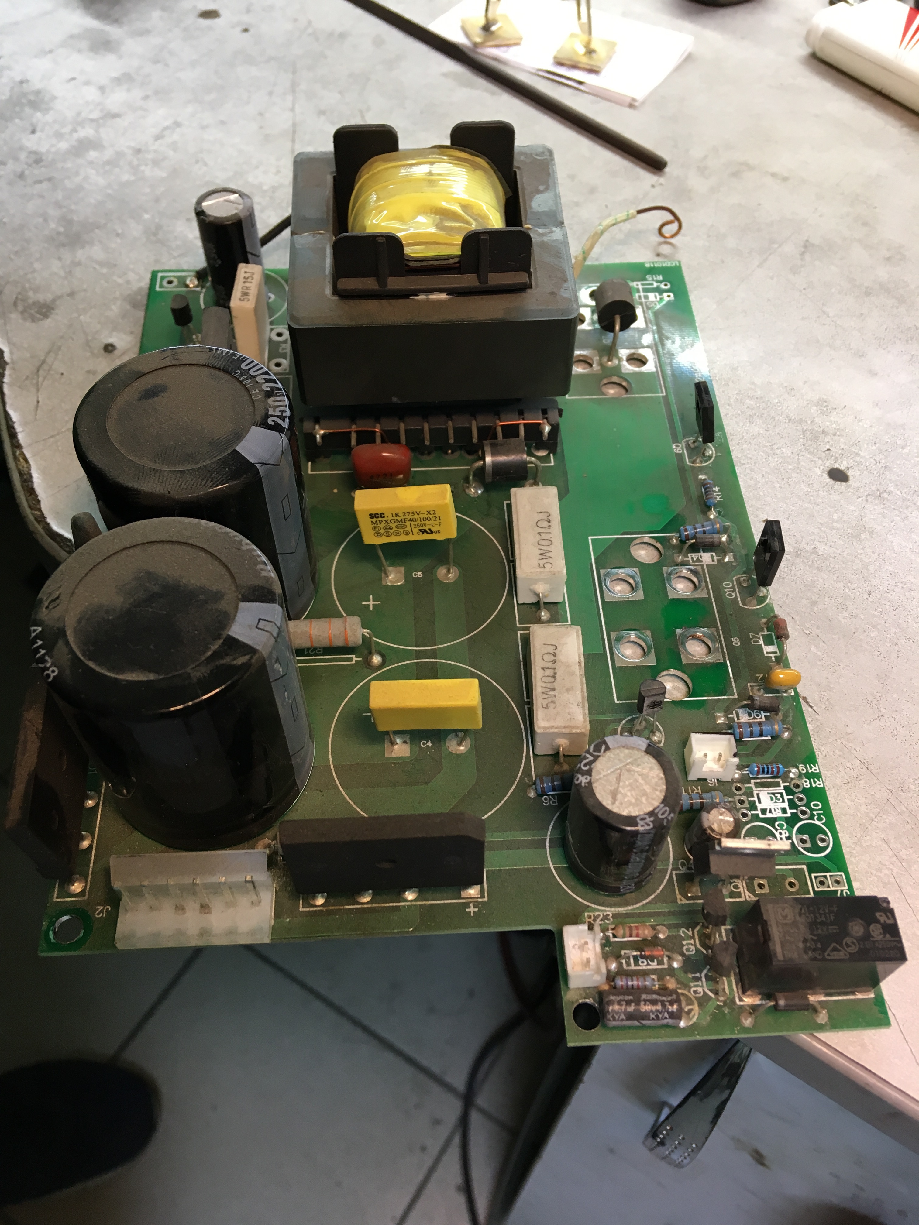

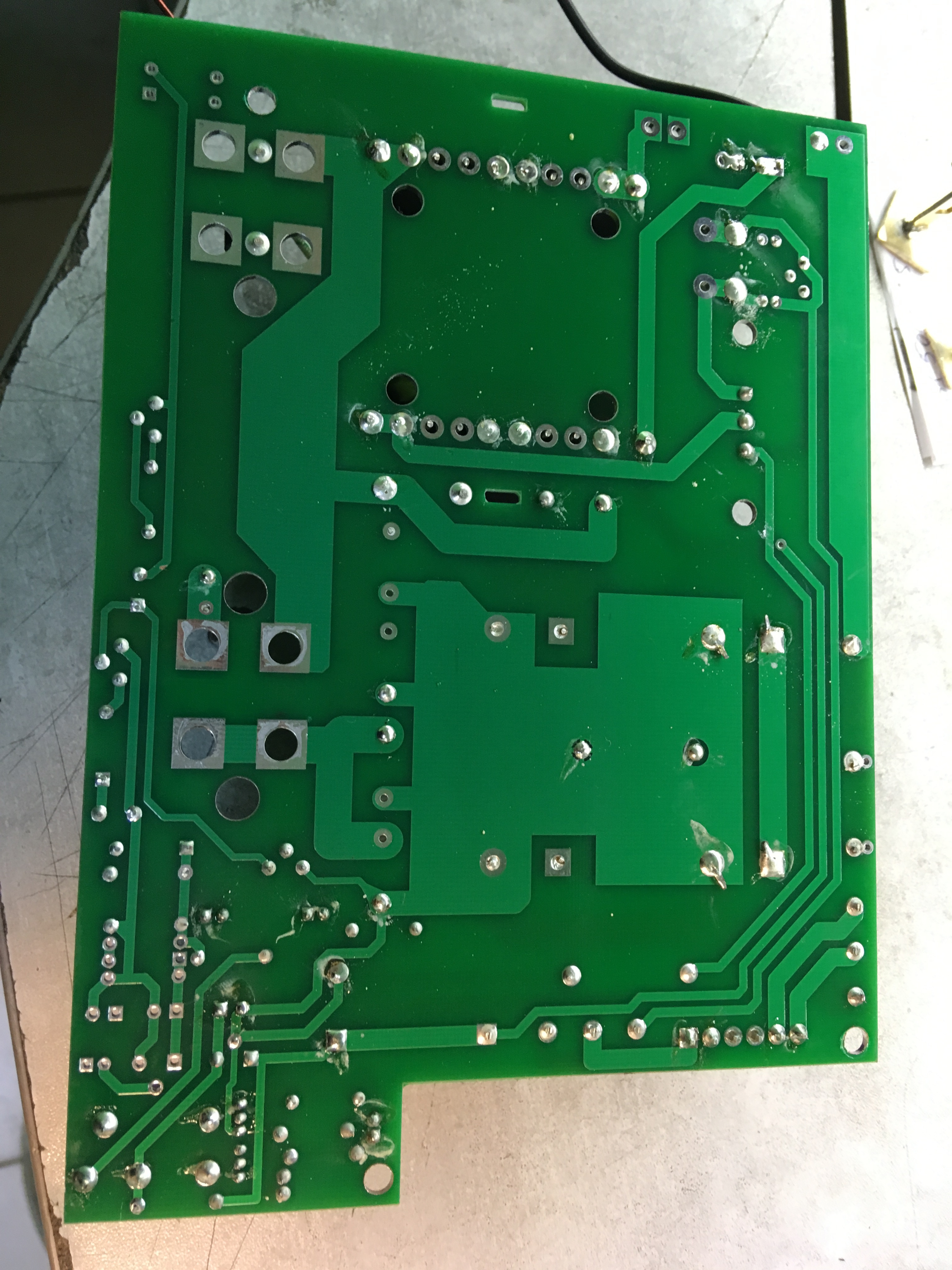

Приветствую, Уважаемые коллеги!

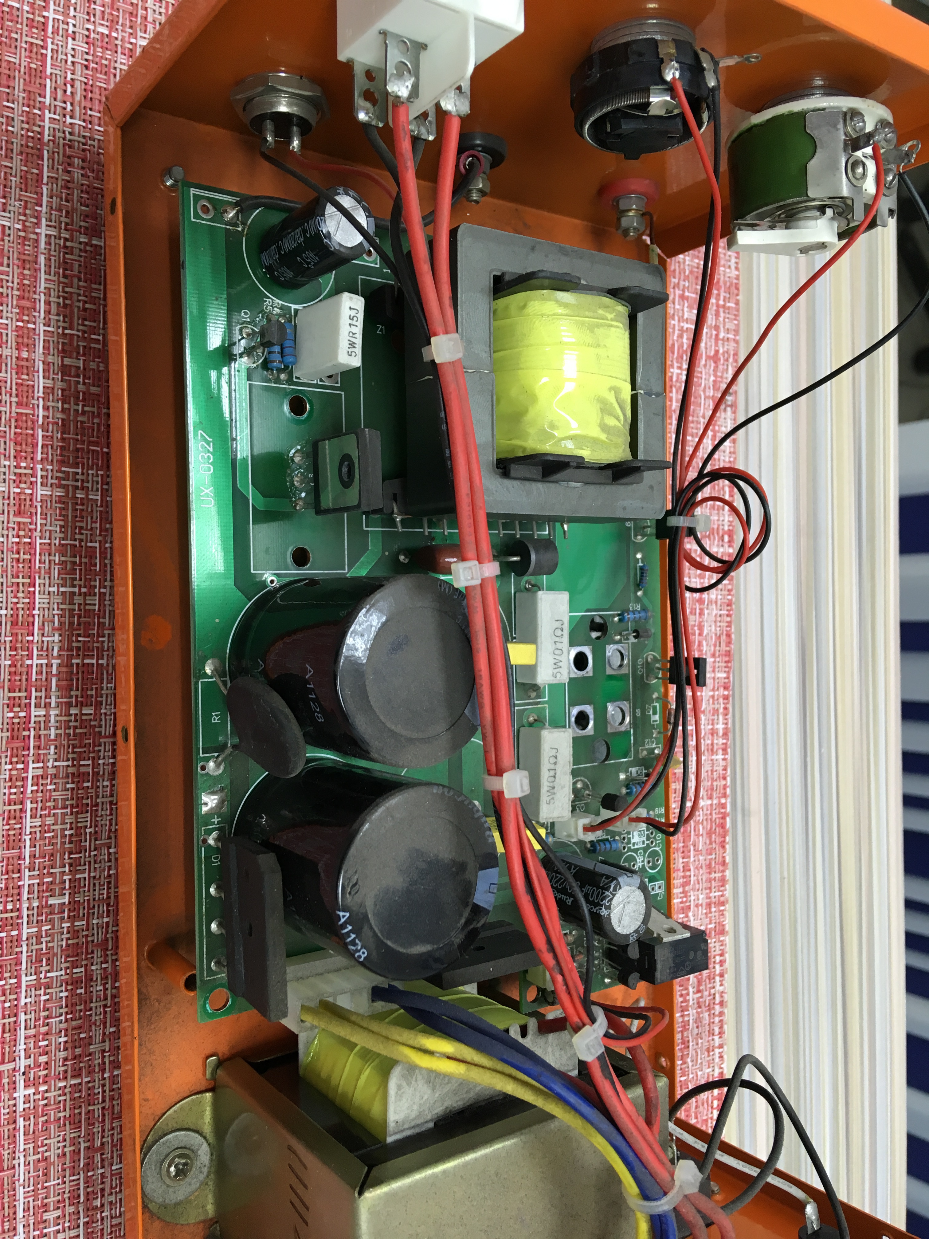

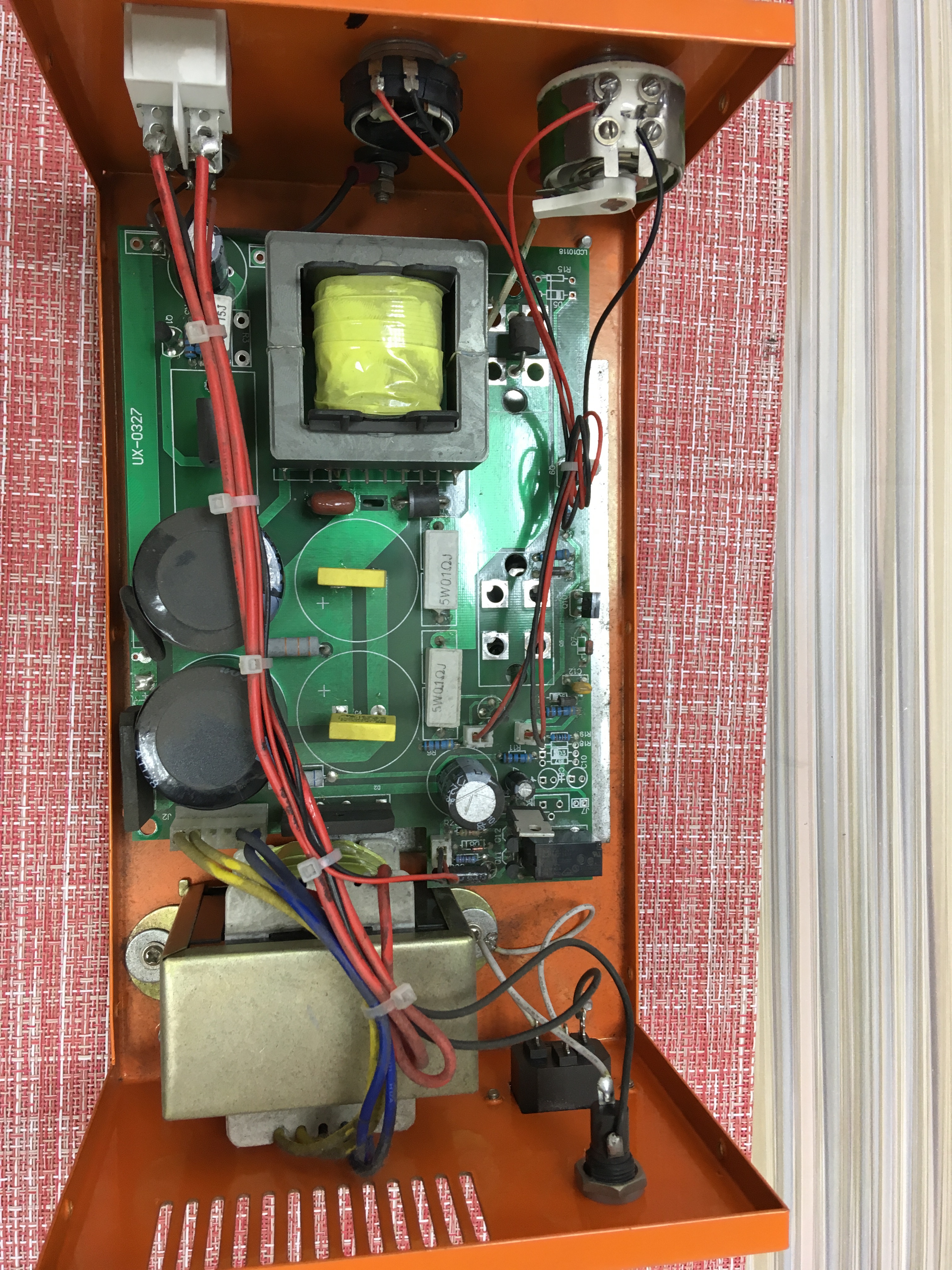

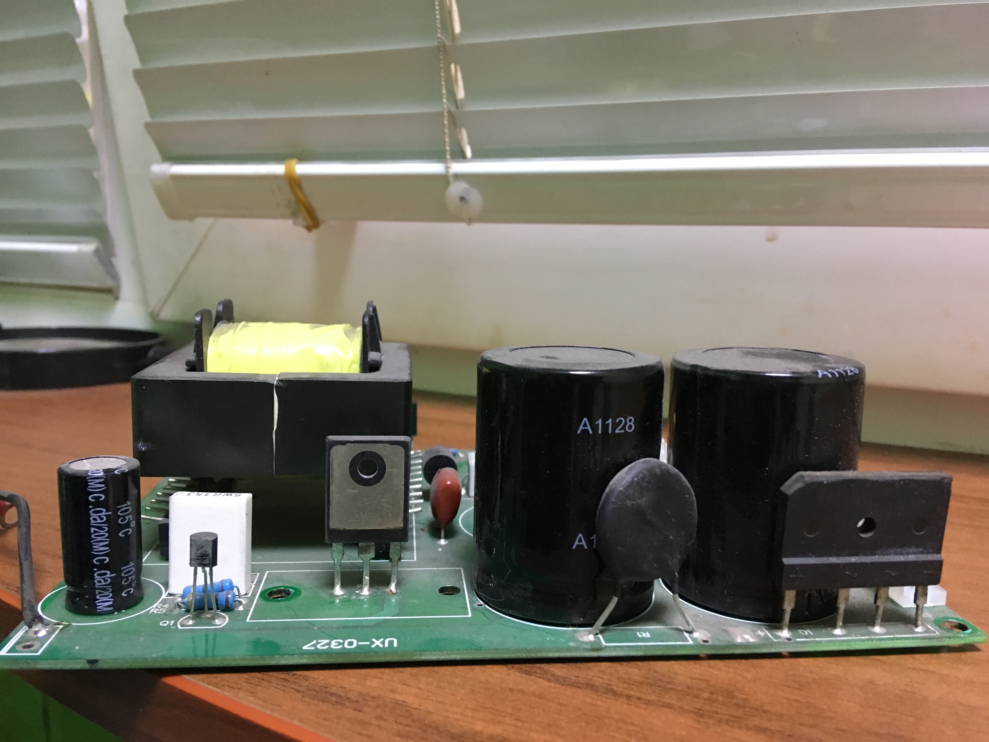

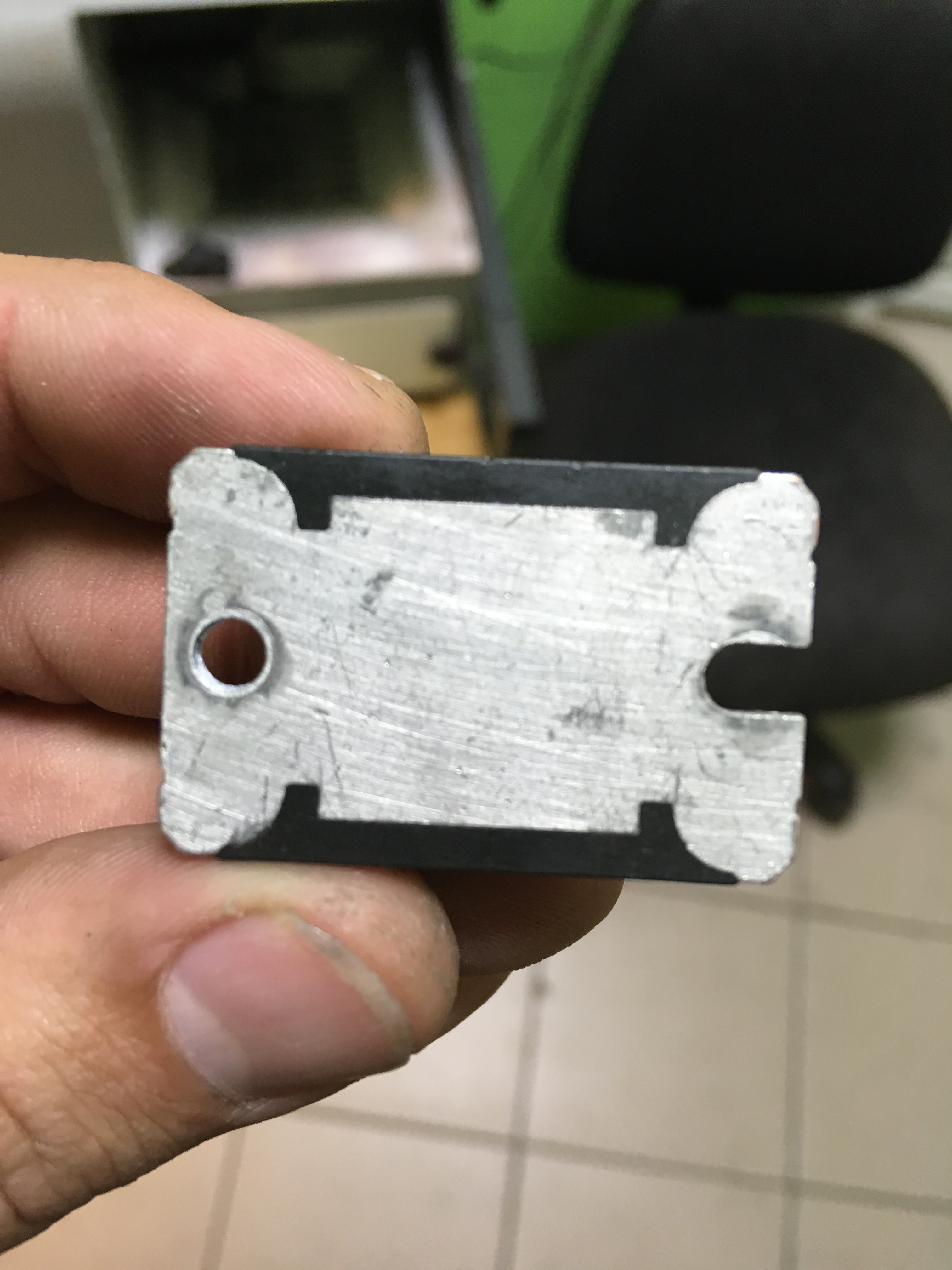

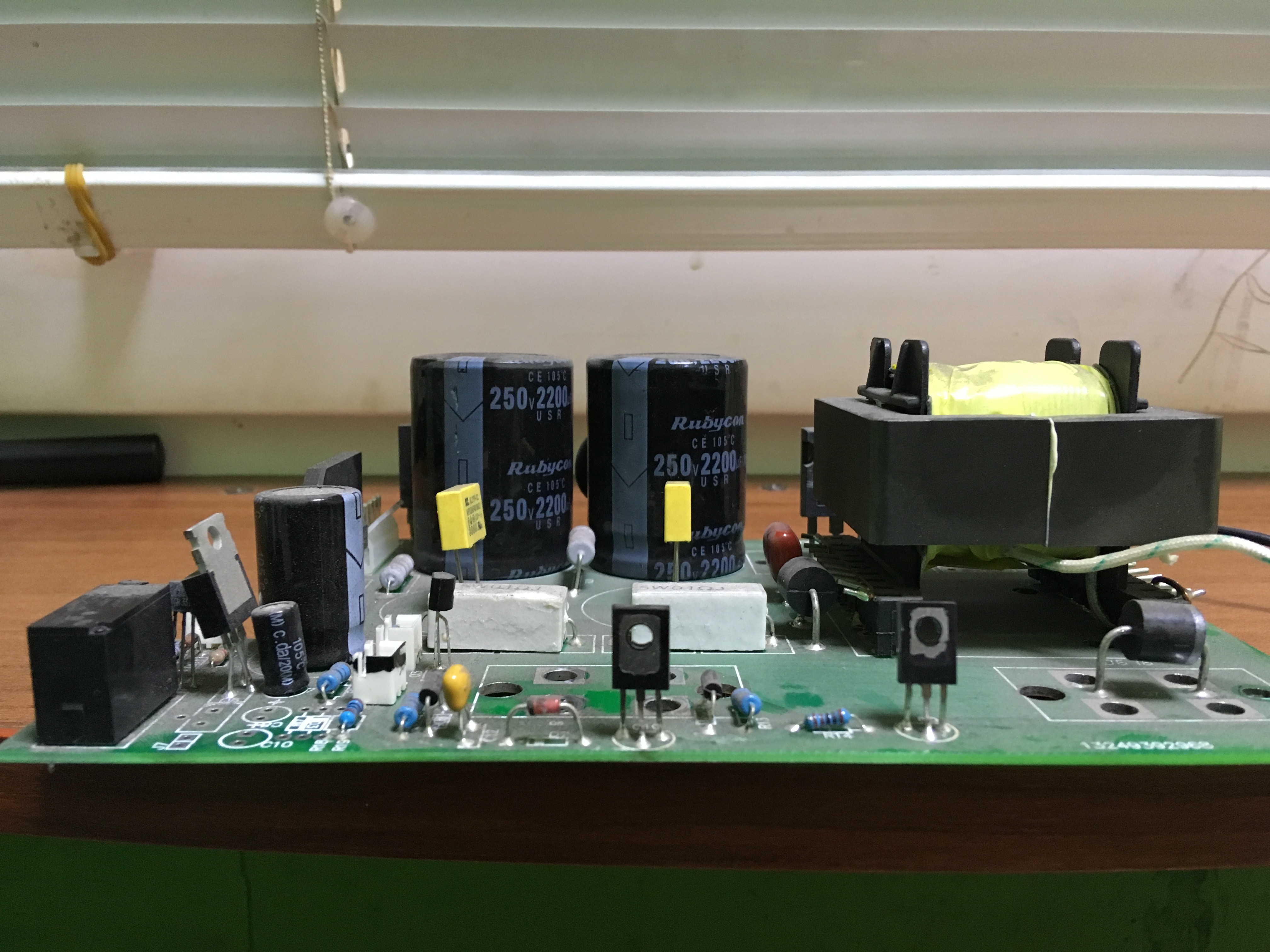

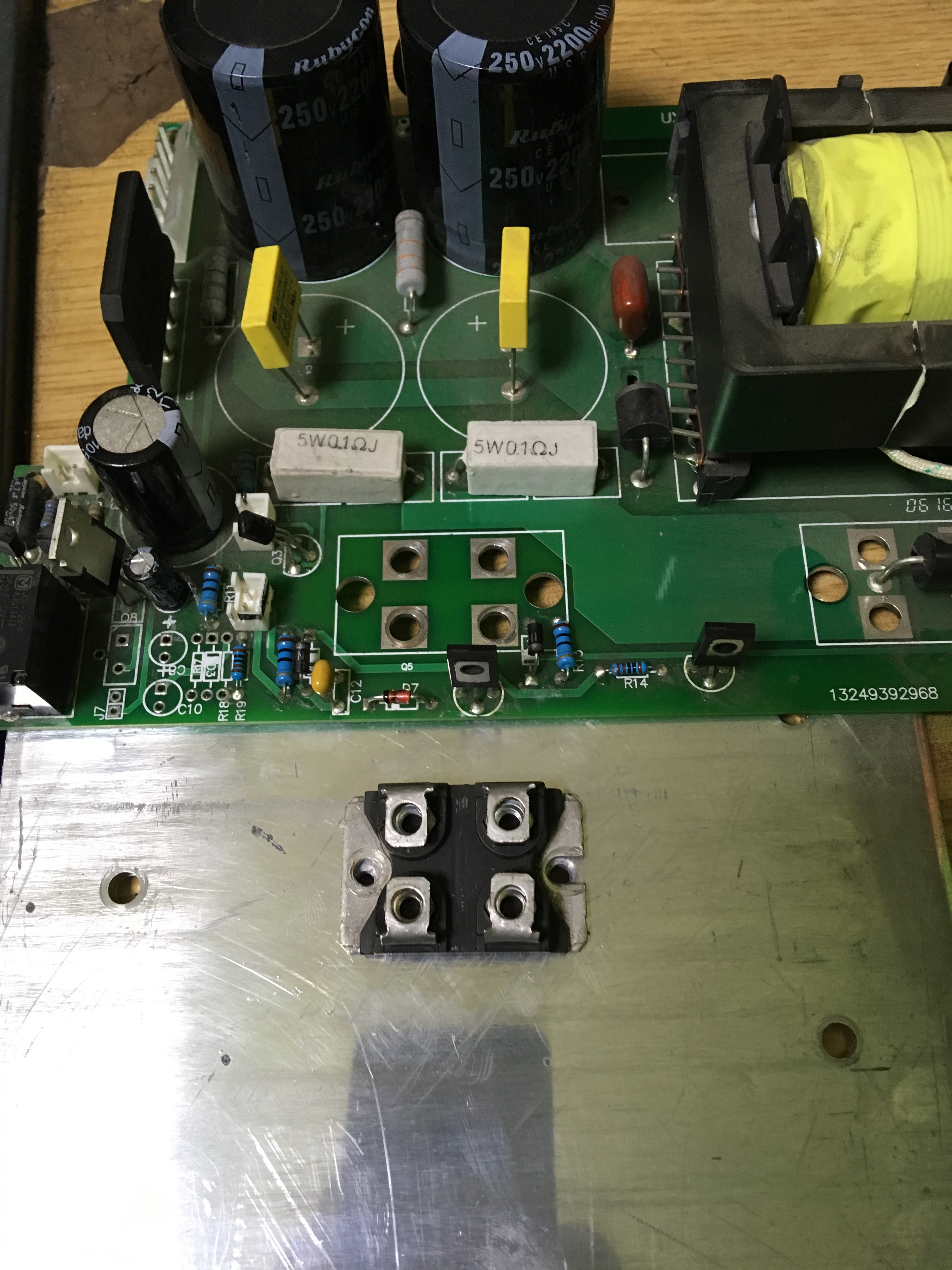

Случилось неприятное событие, а именно спустя пять лет отлаженной работы мой сварочный китайский друг заболел. Без нажатия педали при прикосновении пинцета к жалу начал производиться контакт. Даже мог какое-то время дугу держать. Ну и благополучно умер. При этом испуская специфический запах. При разборке был обнаружен силовой транзистор в корпусе SOT227B, который при прозвоне пробивает. И всё бы ничего, но китайский умелец хитро затёр надфилем маркировку. Данный элемент не дешёвый и найти его как оказалось не просто. Аппарат очень многое умеет и без него теперь не представляю как работать дальше. Хотелось бы всё восстановить избегая приобретения целиком нового инструмента. Я пришью все возможные фото, что сделал. При необходимости сделаю больше. Очень нужна помощь в идентификации данной детали или по каким параметрам его подобрать.

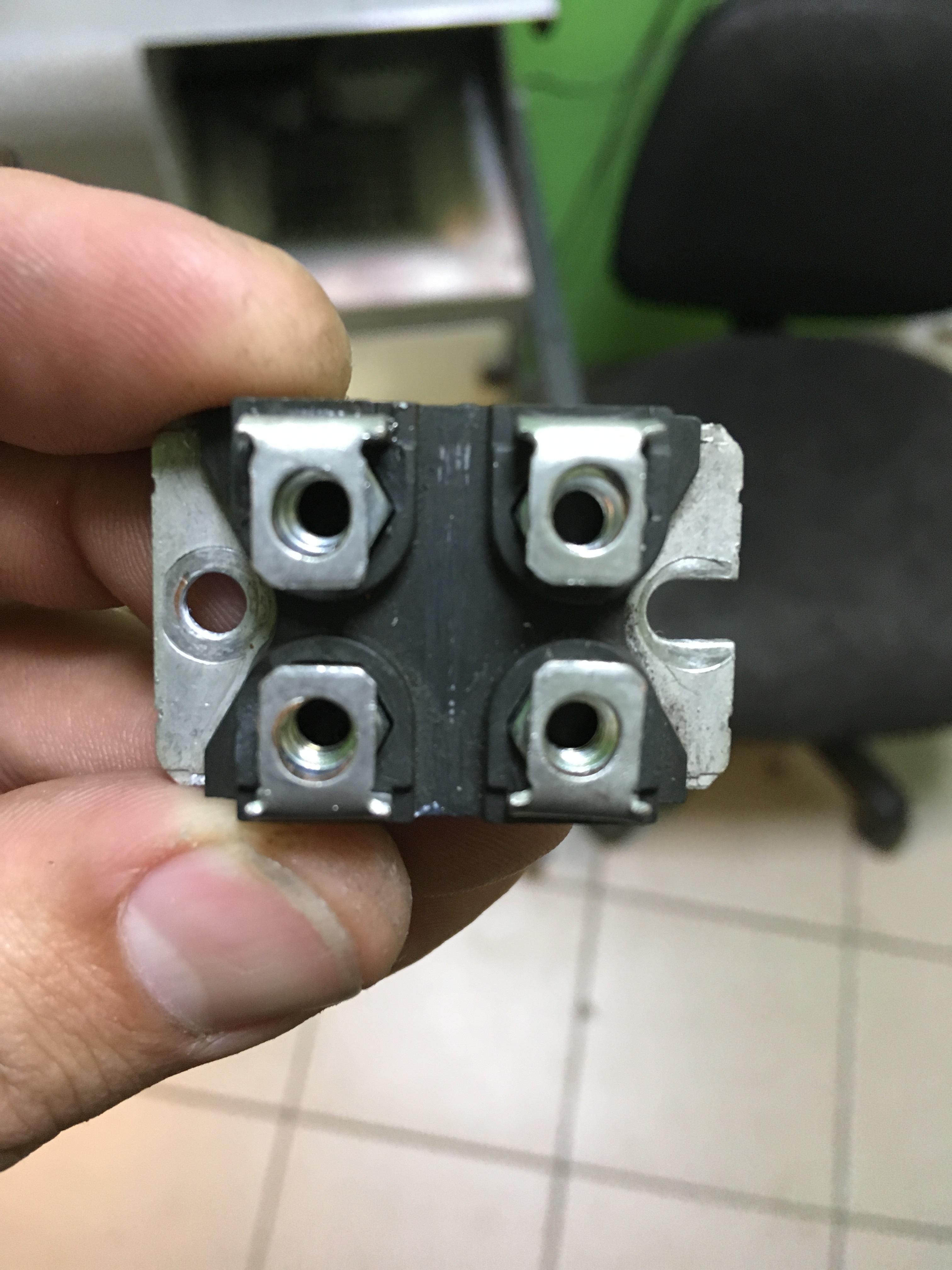

Вся байда 20А
вот эта самая деталь:

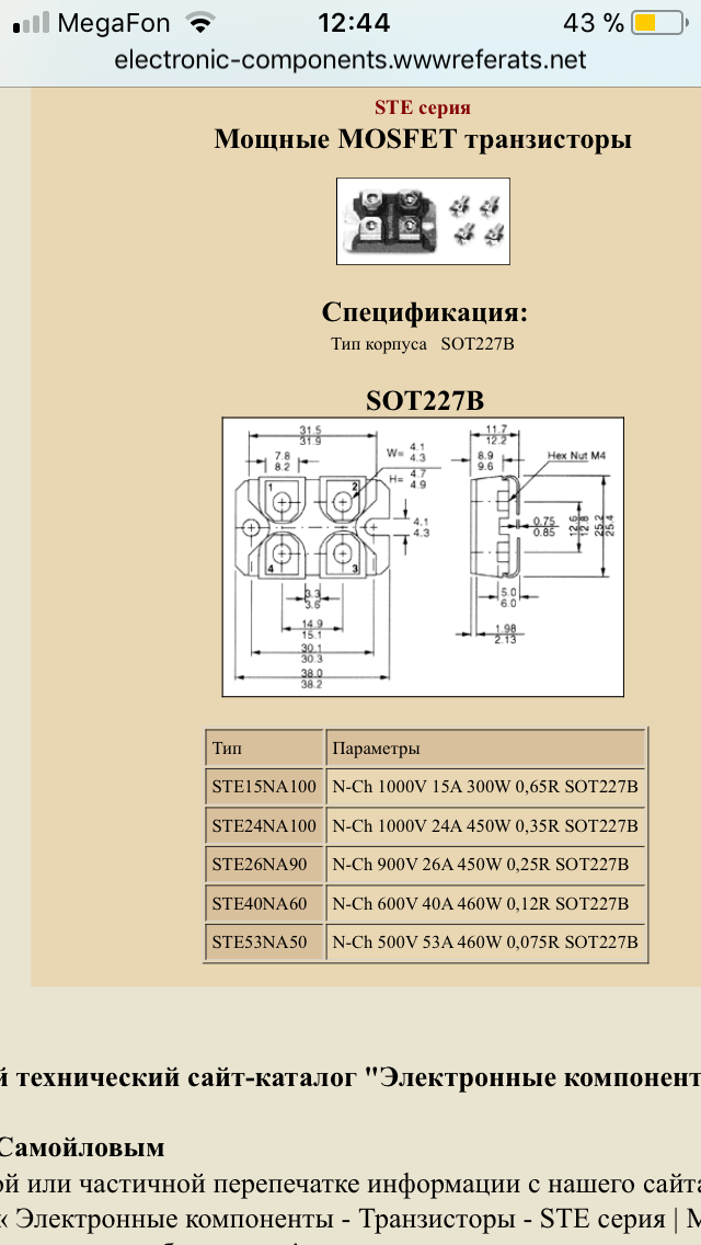

некоторые характеристики детали, но могу и ошибаться, тем более разновидностей гораздо больше и ценник вальсирует сильно:

схему надо, или по монтажке и замерами попытаться определить напр. питания, проводимость, в какой цепи работает. Почему вы решили, что это именно такой мосфет?
