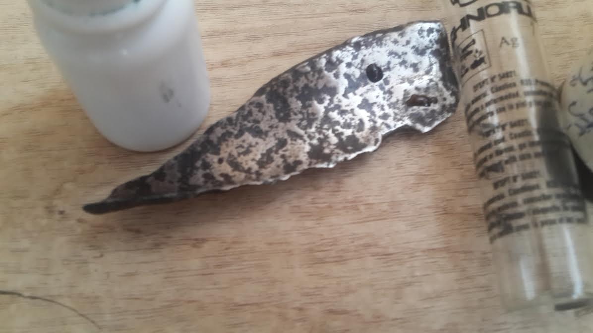

  1. Доброго времени суток, подскажите. После нанесения хромпика на предмет, получилось пятно черного цвета (на фото сверху). После нанесения  реактива TECHNOPLUX Ag на предмет, получилось черное пятно с красноватым оттенком (на фото снизу). Может ли данный предмет быть низкопробным серебром?

Я думаю можно.

Нужно нанести каплю азотной кислоты,,,если реакция началась
то к капле азотки добавляем соляной кислоты,,,если
белые хлопья появились значит сплав серебро содержит.

Ляписом (нитрат серебра), чем чернее, тем ниже проба

ВитькОвский,
В ближайшее время воспользуюсь вашим советом. Не думал, что проверить предмет Хромпиком и Techoflux Ag на наличие серебра так проблематично.  В моем случае эти реактивы с другими металлами, кроме серебра, вообще в реакцию не вступали.

Здесь различные, в т.ч. и хим.реактивами, способы определения пробы серебра

Это вангование, а не определение пробы серебра.
Титрование железоаммонийными квасцами вот способ определения пробы серебра.
