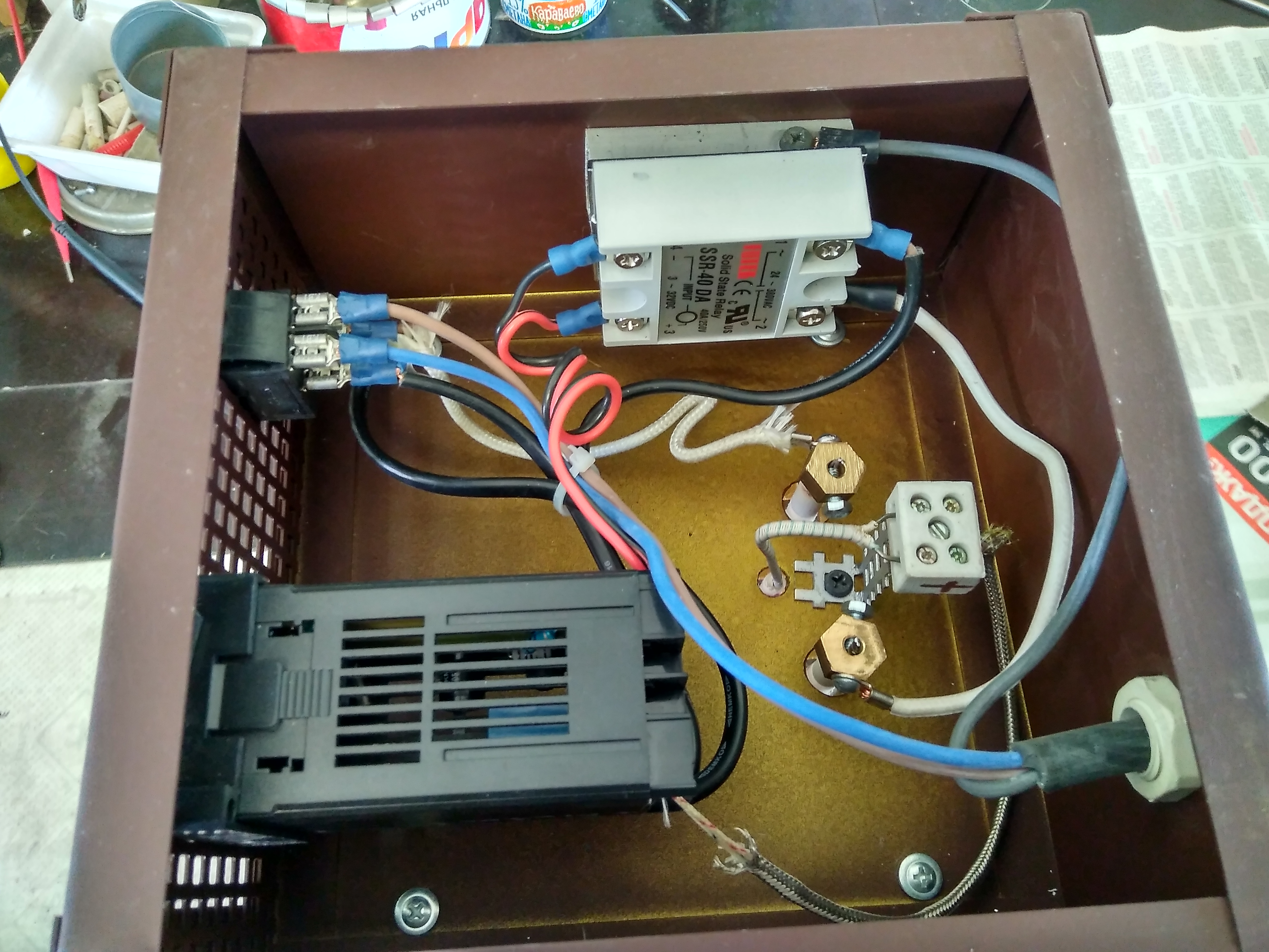

Там должна быть колодка . Для быстрой замены термопары. Просто даже логически не должна термопара быть припаянной.

А если уж позвать специалистов. Если уж самостоятельно не получится сделать ремонт.                                                                              самостоятельно как раз получается ! просто нюансы есть например от блоа к термопаре абы какой провод не подходит нужен специальный компенсационный провод для термопар и для каждого типа он разный

Necromonger,
На счет провода , сильно не думайте. А вот в настройках вид термопары должен соответствовать термопаре .

тоесть впринцыпе не важно на длинне до 15 см что за провод ! медный многожильный или тот хотрый компенсирующий!

Necromonger,
Цитата:
" Удлинительные провода используются либо для связи термопар с системой управления / контроля, либо для соединения их с удаленным измерительным преобразователем. Удлинительные провода термопар, за очень редким исключением, выполняются из того же металла, что и провода термопар. Если металлы не соответствуют друг другу, на каждом конце удлинительного провода создаются дополнительные холодные спаи, которые существенно влияют на измерение температуры.Измеряемое напряжение термопары с медными удлинительными проводами не равно измеряемому напряжению термопары с правильными удлинительными проводами.......В некоторых случаях, когда экономические соображения могут не позволять использовать дорогостоящие удлинительные провода из редких металлов, таких как платиновые сплавы, используемые в термопарах типа R, S и B, можно использовать в узком диапазоне менее дорогие медные сплавы, которые имеют э.д.с., похожую на э.д.с. самой термопары. Такие выводы называются «компенсационными проводами» и они несколько снижают вышеуказанную погрешность."
(Напряжение термопары контроллер  преобразует в показания температуры)
И плюс еще много несколько составляющих точных измерений температуры.
Вообще, информации в инете достаточно на эту тему.
В идеале- использовать компенсационные провода такого же сплава. Зачастую именно в плавильных печах этим пренебрегают, т.к. многие ориентируются на "цвет" металла при плавке.
Тем не менее, мы даже в плавильных печах подключение термопары к контроллеру  делаем таким же по составу проводом (ТХА). На фото снизу экранированный провод.

Necromonger,
Ваш случай можно назвать "редким исключением"  , подключите термопару через керамический  клемник к медным проводам, которые припаяете к плате. Так хотя бы снизите температуру в  в месте подключения к контроллеру.

в продолжении поста ! был заказан новый нагреватель в конце недели придёт ! при ремонте было выяснено что термопара тоже мёртвая ! буду покупать новою ! ЕСЛИ КОМУ ИНТЕРЕСНО В КОНЦЕ МОГУ ОТПИСАТЬ ВО СКОЛЬКО ЖЕ ВСТАЛ РЕМОНТ В КОНЕЧНОМ ИТОГЕ

Если термопара в обрыве (как бы слово "мертвая" для пары проводов звучит странно) то просто сварите её заново на куске графитовой щётки от двигателя. Обычно шарик на конце разрушается, будет чуть покороче.

Если термопара в обрыве (как бы слово "мертвая" для пары проводов звучит странно) то просто сварите её заново на куске графитовой щётки от двигателя. Обычно шарик на конце разрушается, будет чуть покороче.                                                                              СОВСЕМ УМЕРЛА ! 1 ПРОВОД КАК БУДТА БЫЛ В ПОСТОЯННОМ НАГРЕВЕ И ВО ДЛИНЕ ОБГОРЕЛ ТАК ЧТО В АЛУНДОВОМ ТРУБЕ ПРИКИПЕЛ !
