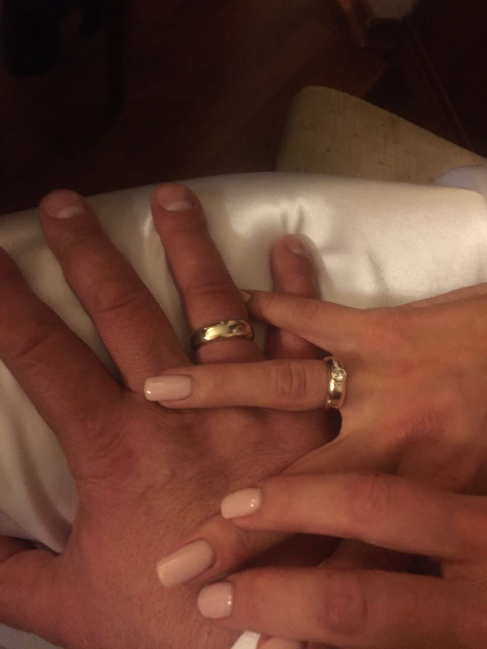

Выполнен заказ на обручальные кольца. Заказчик не доволен. Все исцарапано за неделю.  Перепробывал уже все. С чем может быть связано ? Золото 585....

И если я правильно вижу,то кольца из жёлтого золота с белой полосой посередине?
Ручник?Через 3д?

для обручалок нужны сплавы дисперсно-упрочненные  с финишным деформационным упрочнением поверхности, особенно на желтом

нагартовать перед полировкой-наверное-
Делать на пару размеров меньше а потом растягивать кольцо без отжигов-наверное-

это типа искуственное старение... кстати мало кто пользуется ... а вещ хорошая........ и наклеп типа или роликом прокатывать или с шарами стальными хотя бы........
