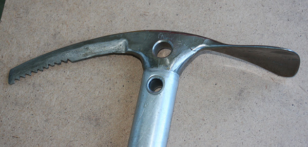

В инете читал, что титан нельзя сильно нагревать , 200-300 гр., гнуть с песком.
На счет нагрева, что-бы развести МИФ, показываю картинку
Ледоруб ковали с болванки диаметром 30 мм. Сначала усаживали, а потом вытягивали. Как понимаете, без хорошего нагрева это сделать было бы нельзя. Притом это не выставочный, а рабочий вариант.
Гнуть трубку, действительно нужно с песком. Притом песок по возможности лучше кварцевый. Песок надо не просто засыпать в полость, а уплотнить. То есть, часть засыпать - утрамбовать - и так дальше. Чем плотнее тем лучше. Чтобы металлу трубки не было места для деформации, а он вытягивался (на месте сгиба). По этой причине вариант со свинцом очень сомнительный. Но есть одно НО? В трубке диаметром 4 мм - отверстие 2 мм. Хорошо заполнить ее песком проблематично. Но такая трубка очень жесткая. Я, титановую не гнул, а вот на нержавеющей даже не видно деформации на изгибе. Трубку - 6 мм лучше заполнить. Ну и конечно не забудьте закупорить края трубки деревянными пробками.
