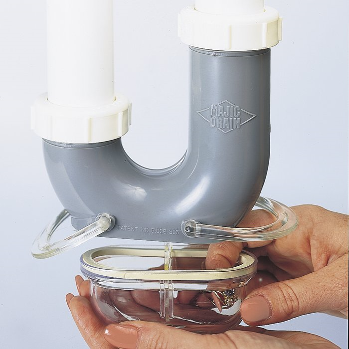

Georg333,
Нее. Ну обычные сантехнические сифоны, они у всех умывальников стоят. Это хорошо, когда цацка в раковину плюхнится. Или наполнитель от галтовок там ловить. Мелкая взвесь, что с рук смывается, через него проскакивает. Напор большой.
Регистрация: 20.09.2016
Сообщений: 437
Голосов: 113 / 74

Georg333,
Да, но на выходе можно филтр ставить
