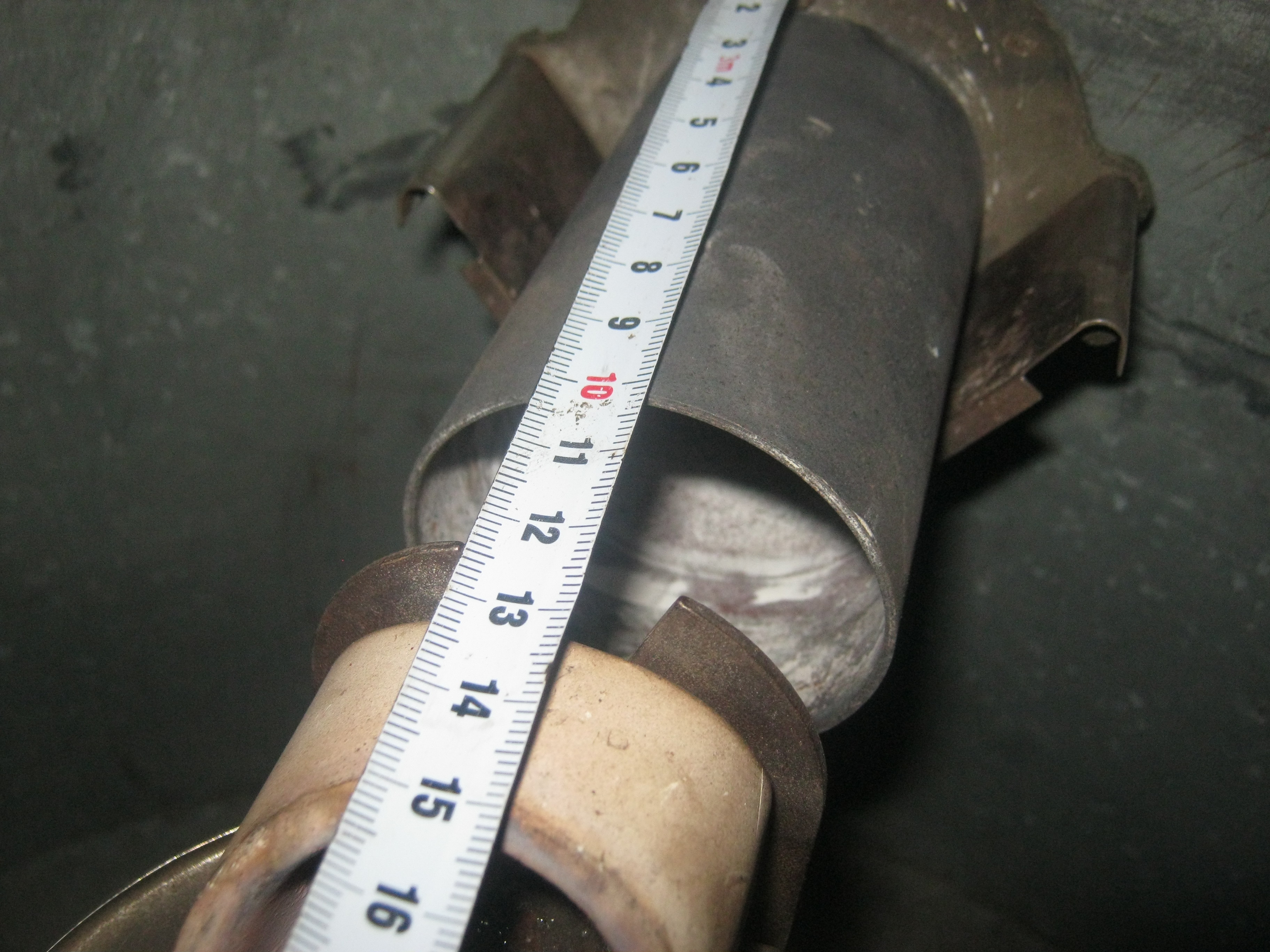

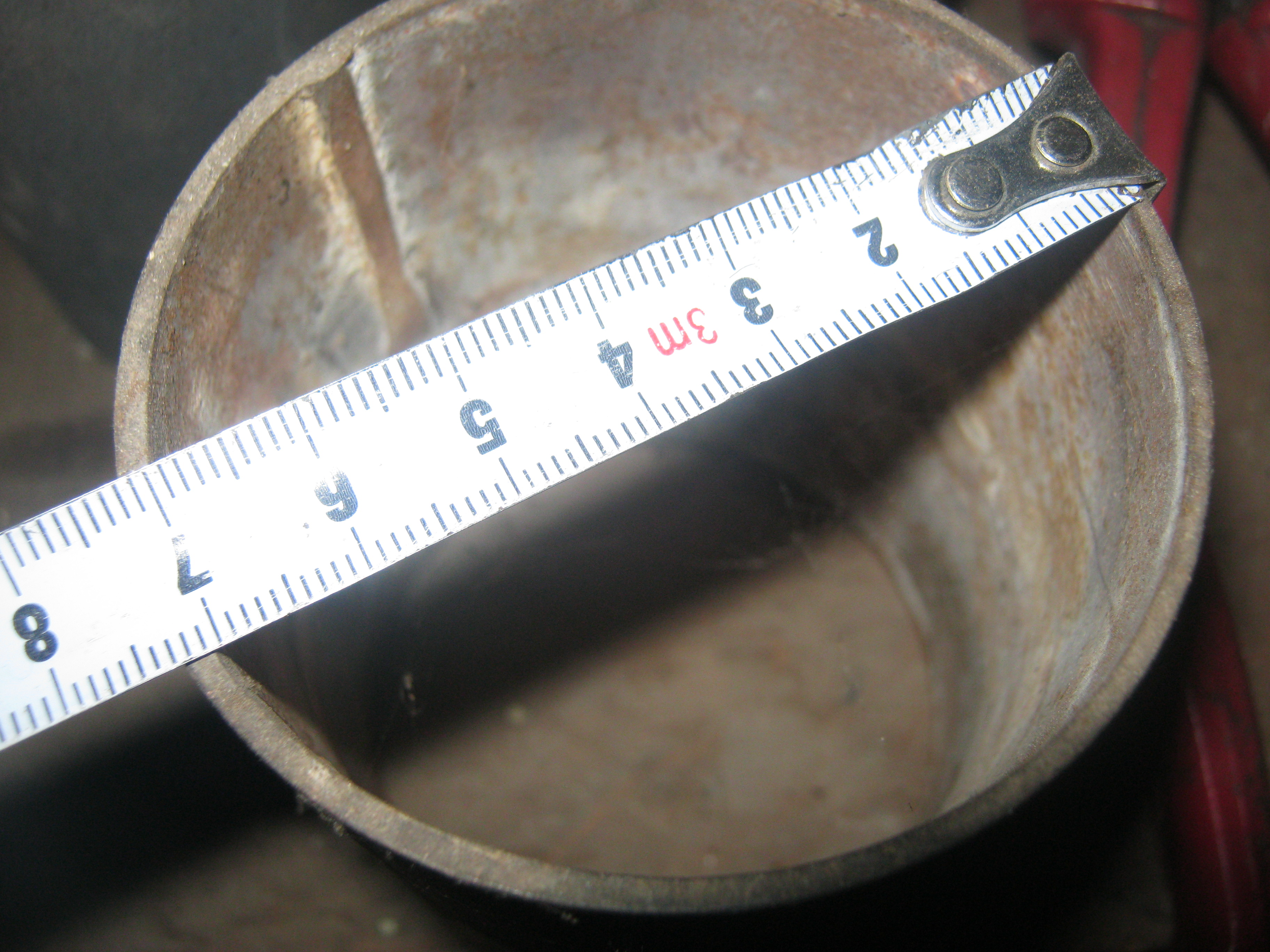

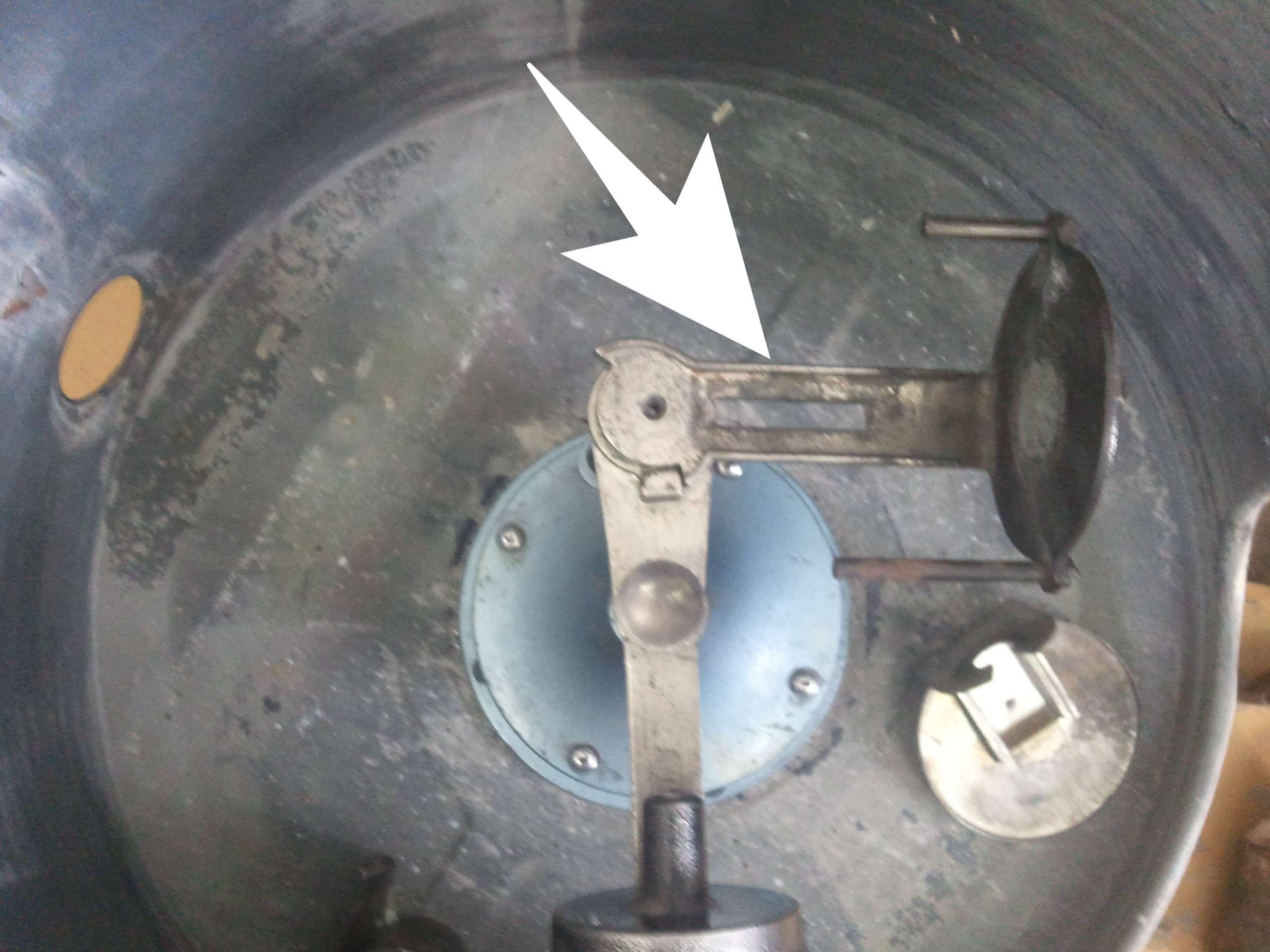

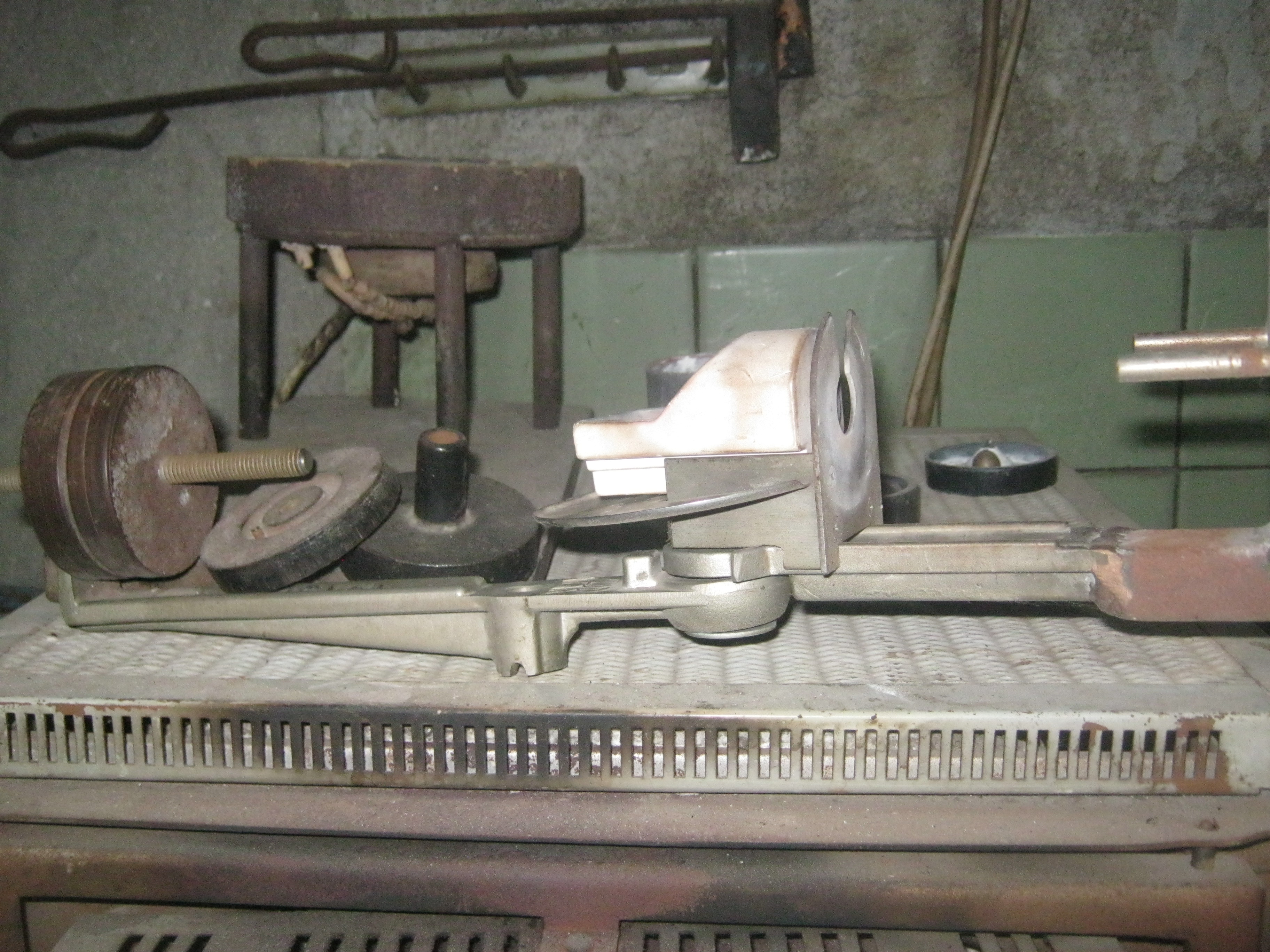

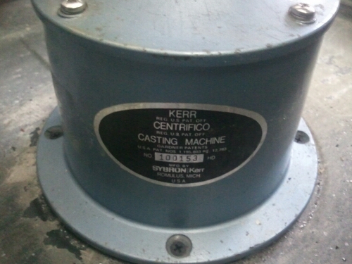

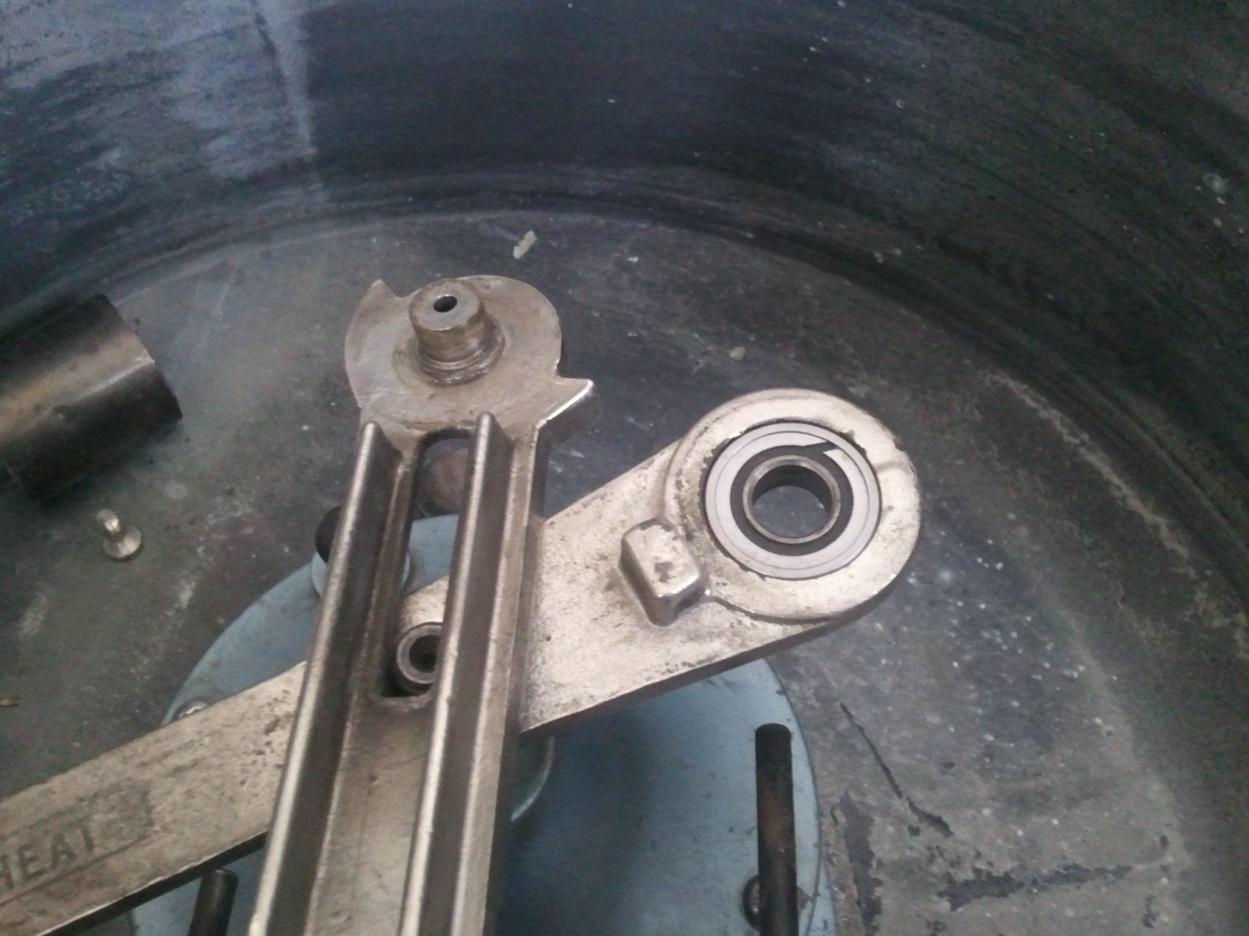

Добрый день, коллеги. Решил доработать литейную центробежную установку kerr.
Недавно приобрел установку, сейчас собираю. Собрал в кожух.
Опоки для этой установки похоже короткие. В длину по всей видимости до 60 мм. Хочется переделать под опоки подлиннее.
Тем более готовый кожух это позволяет. Пружина вроде сильная, я думаю что более длинную опоку сможет раскрутить.
Думаю удлинить рычаг, который используется под опоки на 50 мм.
Хотелось бы услышать советы тех, кто делал что-то подобное. Здоровая критика тоже приветствуется. Свою работу с результатом намерен осветить тут. Фото литейки пока вставить не удается, вставлю попозже.

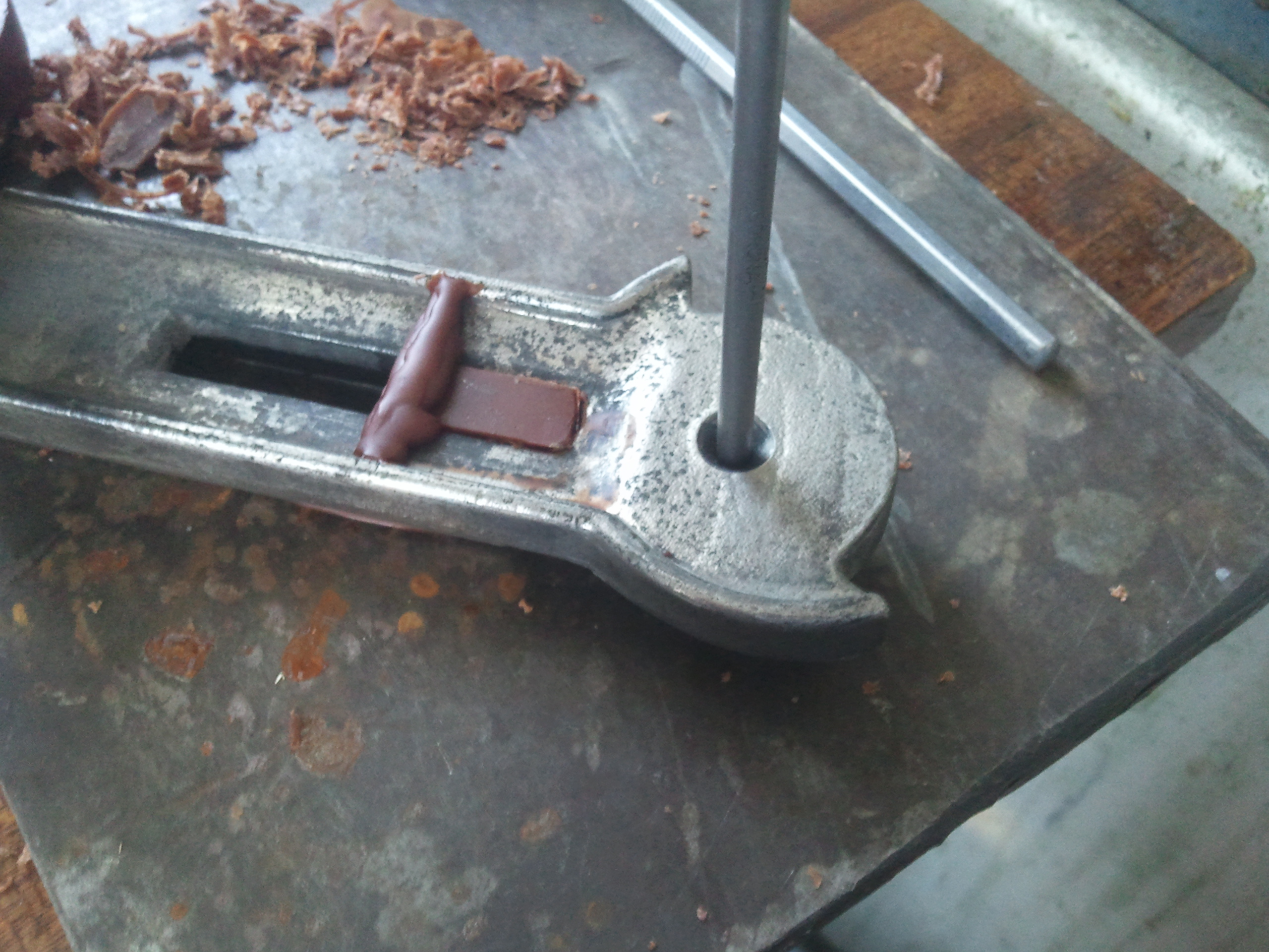

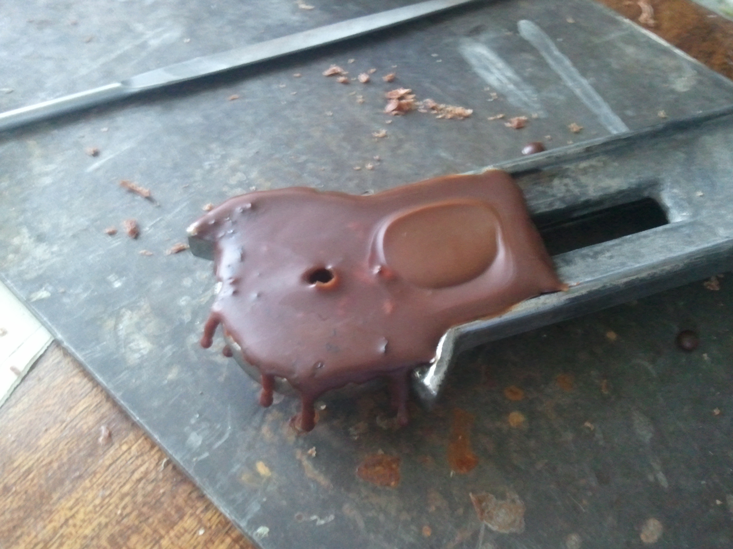

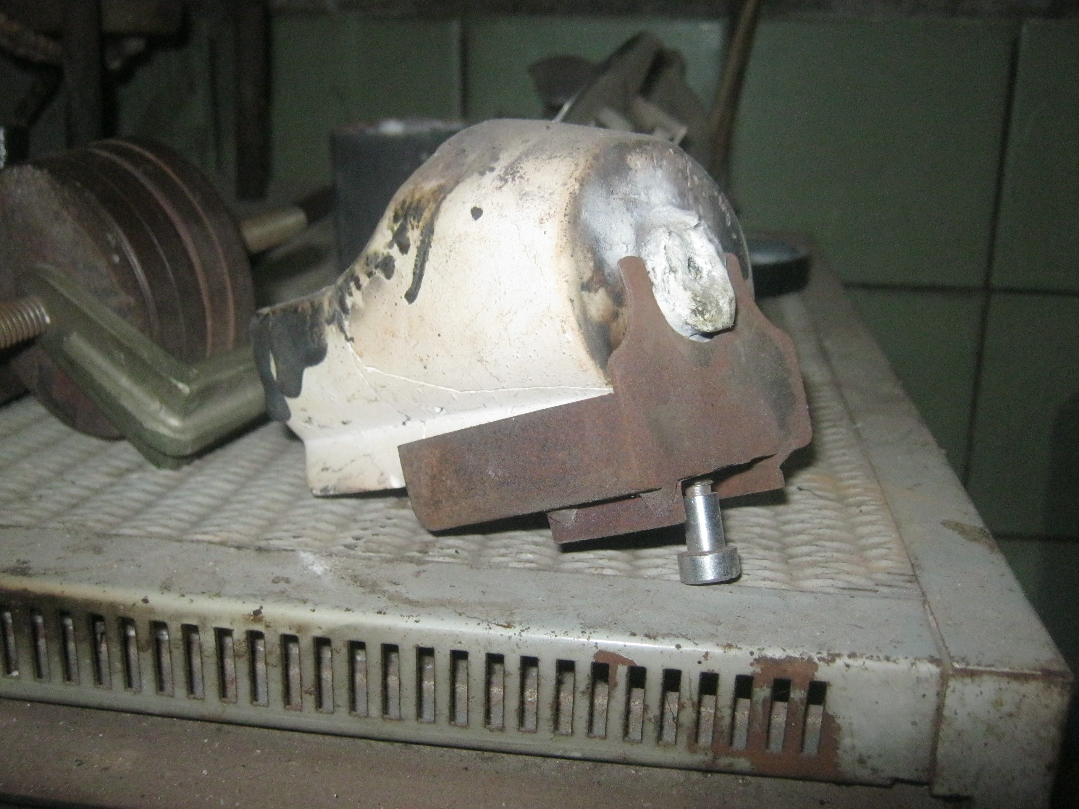

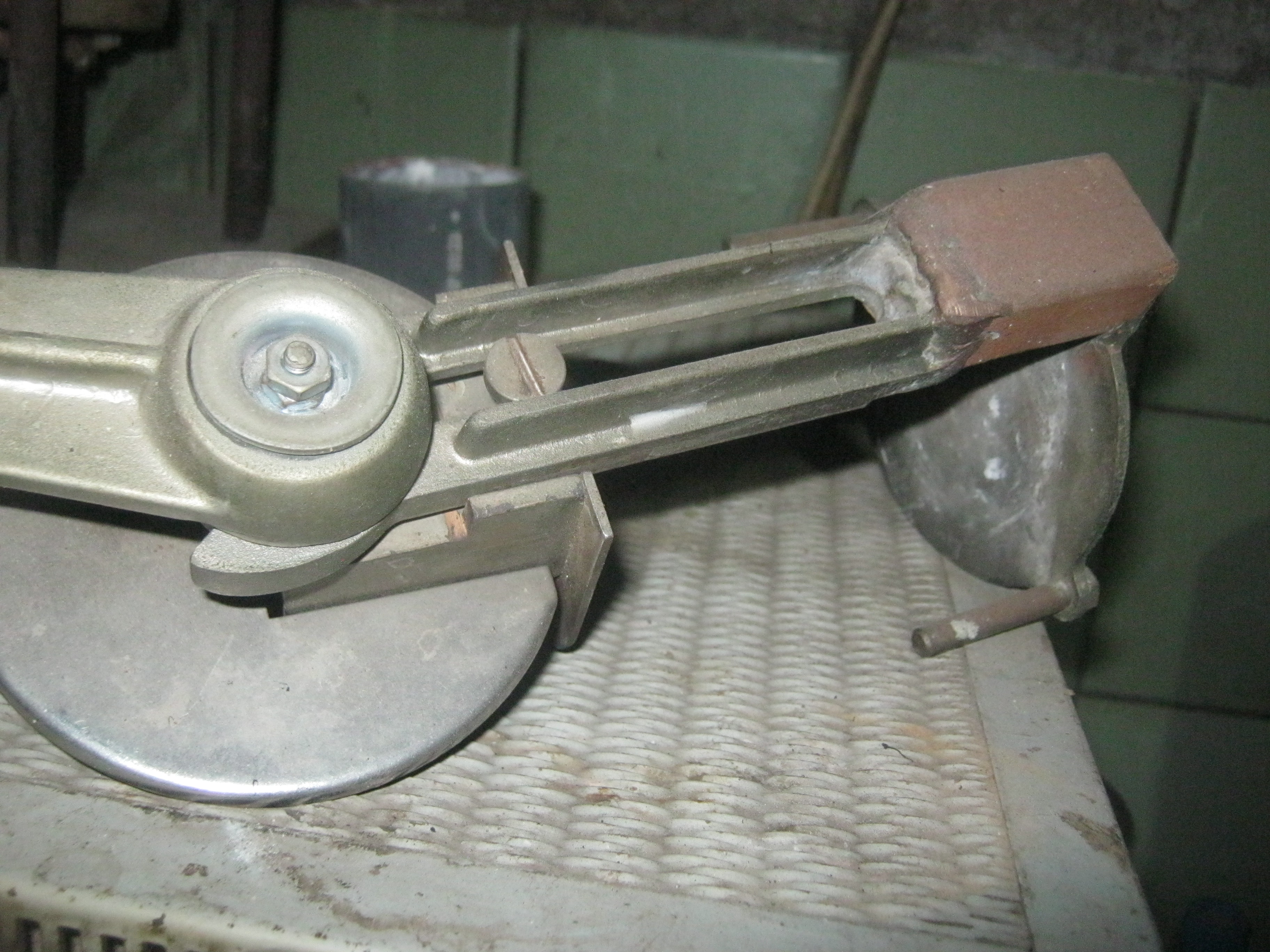

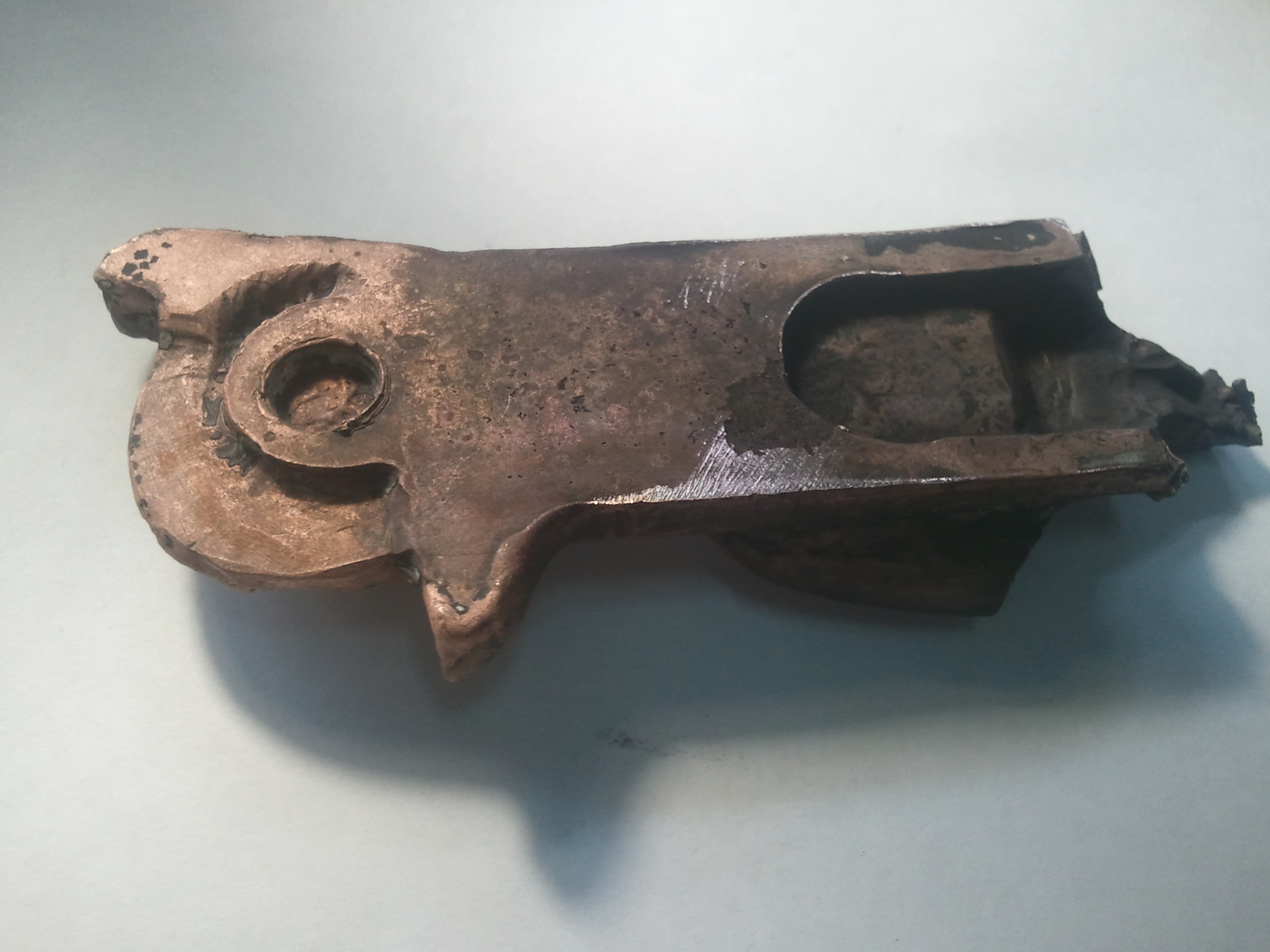

пайка медноцинковым-профиль прямоугольный легковес

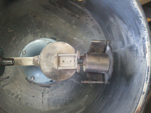

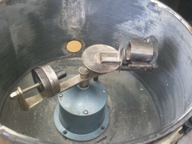

для больших весов сварил другой башмак

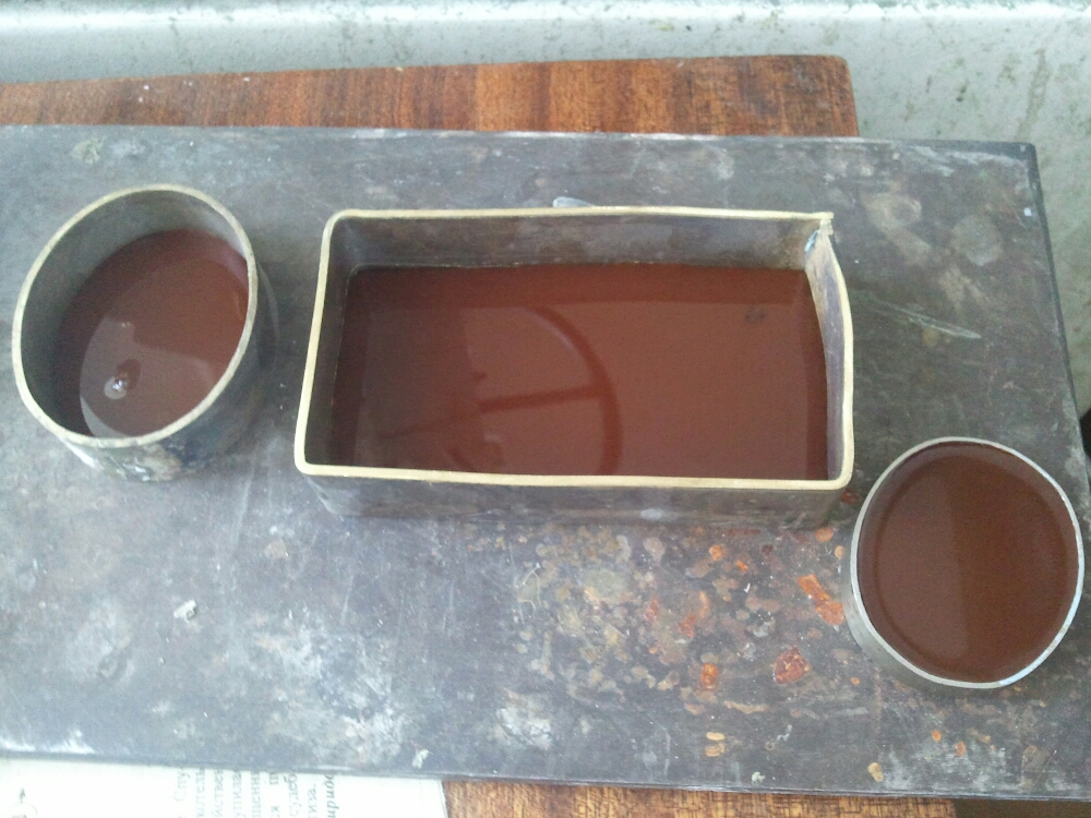

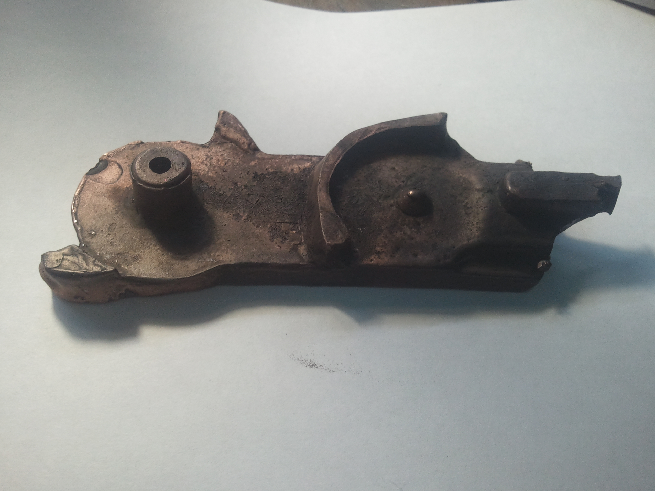

лью разными формомассами-Англия или Америка Германия -как пальцем ткну так лью

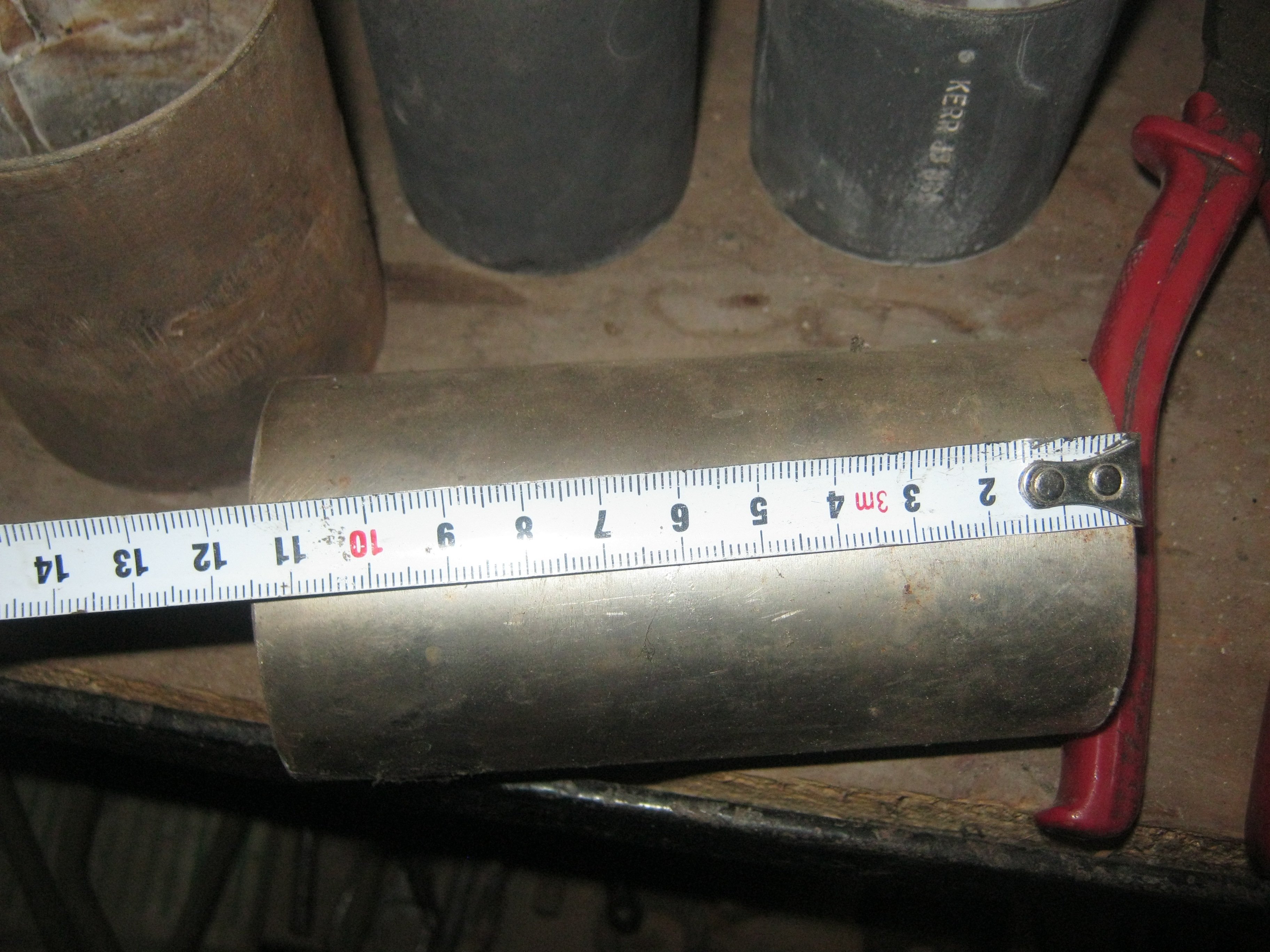

urim75,
Спасибо за фото. А нельзя ли чуть по подробнее. Что за профиль прямоугольный легковес? Исходная деталь разрезалась?
Какой металл? У меня похоже на никелированное железо. Паялось горелкой?
Регистрация: 13.01.2013
Откуда: Крым.
Сообщений: 1953
Голосов: 107 / 38
Svetly,
Профиль купил металлический квадрат-китай наверно ибо тонкий-короче железо . Разрезал конечно -материал латунь никелированное. Паял медно цинковыми стержнями. Почему профиль-по весу легче по габаритам одинаков. Прикинул припаивать латунь-тяжелее будет-главное соосность и подгонка-вставил на основу пару сантиметров чтоб жесткость пайки-да длину чуть меньше кожуха диаметра-при нагреве и кручении центробега база слегка вытягивается а потом норма.
Откуда: Крым.
Сообщений: 1953
Голосов: 107 / 38
паял горелкой газ кислород с бурой
