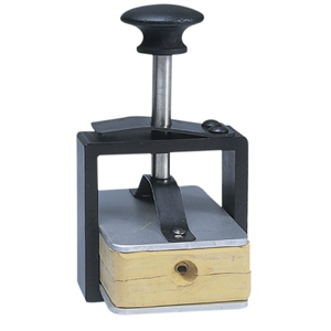

Georg333,во во типа этого но чо не кто не придумал чтоб прижим на пружине работал

Это магазинный вариант конечно, но может и пригодиться. |

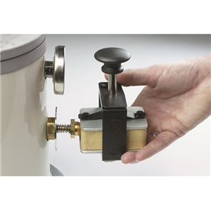

- У этого зажима, есть две пружины-пластины, нижный держит резину ровно, а другой с верху стопорит ось зажима, чтобы удержать резину во время залива воском. После того как залили воском, (на фото видно) прижимаете пальцем врхнюю пружину, а с другуй рукой поднимаете ручку. Легко и удобно. |

Georg333, на этой струбцине резьба имеется или как там регулируется усилие сжатия?

![]() Да именно так усилием нажатии. И как бы сам регулируеш на сколько прижимать резину. |

Georg333, вот теперь понятно! благодарю. Но что-то мне кажется, что данное устройство прижима не стабильно по усилию... Вы им пользуетесь?

Да иногда ползуюсь, только тогда когда резина большая как на фото. Если резина меньше чем сам каркас прижима, уводит в сторону, и тогда приходится дополнительно прижимать пальцами с обеих концов. |
