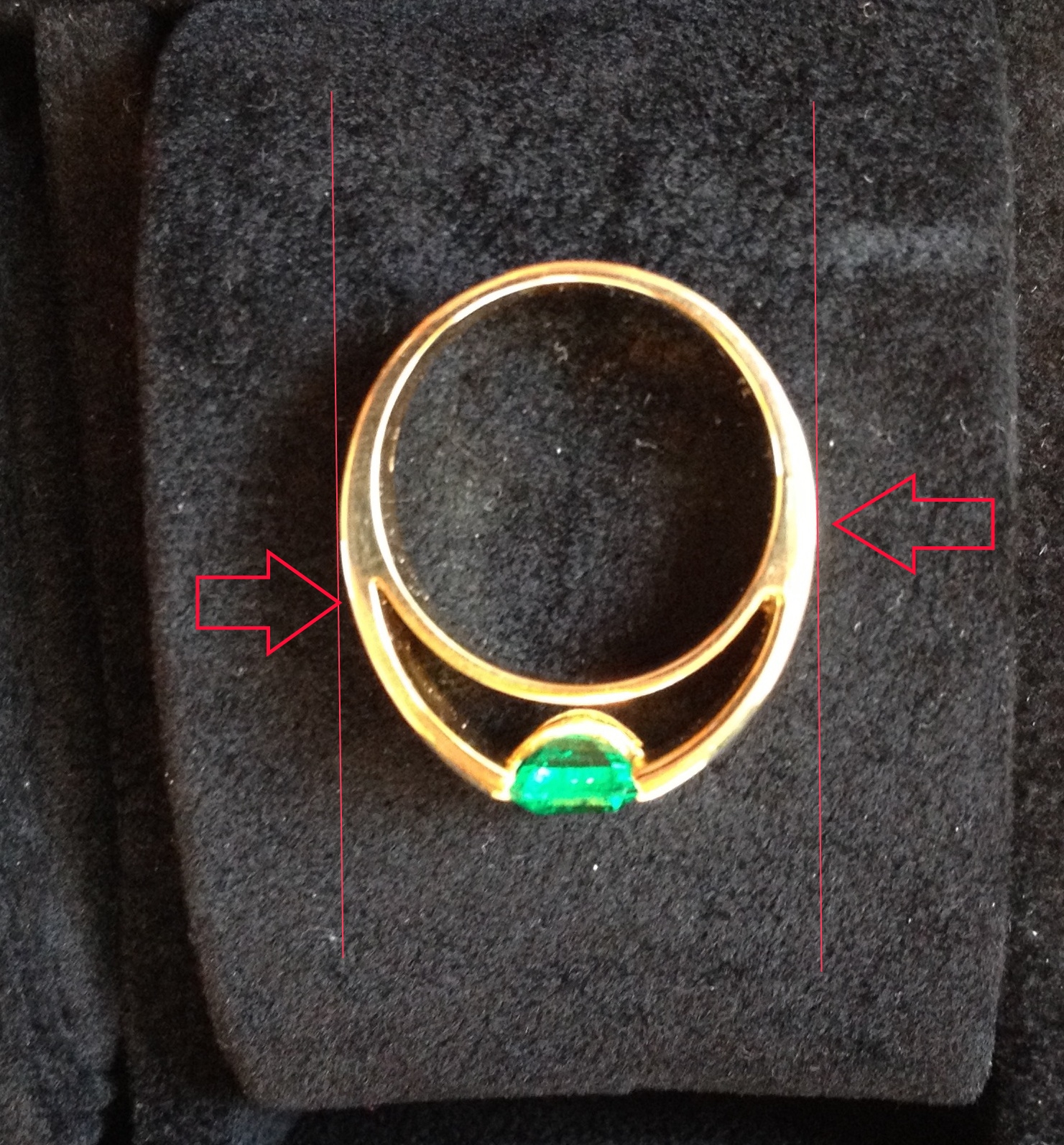

Здравствуйте, господа. Нужен профессиональный взгляд, возможно ли уменьшить данное кольцо, если да, то насколько сложна будет эта работа.

Я бы взялся
Совет, идите к тому кто уверенно говорит что справится, но предворительно, перед работай возьмите квитанцию о том что он принял, с описанным весом и камнем
Тогда ответственность на нем

Регистрация: 11.12.2010
Сообщений: 4222
Голосов: 845 / 2
И Вам не хворать!
А что тут скажешь то,....любой каприз за ваши деньги)
Не хотите категорически чтобы камень вынимали-просите сделать вставку внутрь кольца в размер вашего пальца.Если скажем за обычное уменьшение Вашего кольца я бы взял 1000 рублей(условно)и при этом вы бы и знать не знали вынимал ли я камень....не вынимал.....как и что я там делал.....,а приняли бы готовую работу без изъянов(таких как неровная геометрия кольца,нарушеный внешний вид,шатающийся камень и тому подобное),то за вставку я бы взял в два раза больше и эстетики кольцу эта вставка не добавит,имейте ввиду.....И кстати заодно имейте ввиду и то,что уменьшение вашего кольца без выкрепки камня(вполне возможное) не несет в себе никаких положительных моментов и не снижает риски его порчи ....скорее всего его еще и подкреплять придется(ювелиры поймут почему,а вам это не должно быть интересно,просто примите как факт)
И еще,размер на который надо уменьшить по фото не определить.У меня например вполне себе удобное и моего размера обручальное кольцо можно так же на пальце приподнять и будет здоровенный просвет,а через костяшку оно еле пролезет.
Еще есть такой момент: если я обращаюсь к закрепщику с просьбой закрепить камень,то есть два варианта:с ответственостью за возможный скол и без.Без ответствености это может стоить 200 рублей(для изумруда стоимостью 400$ в крапана),с ответсвеностью-10% от стоимости камня.Я к чему-волнуетесь за сохраность кольца при ремонте-оговаривайте все условия и будте готовы за это платить.
В Питере много мастеров способных качественно произвести ремонт.Поднимите эту тему в будние дни,возможно кто и откликнется.
