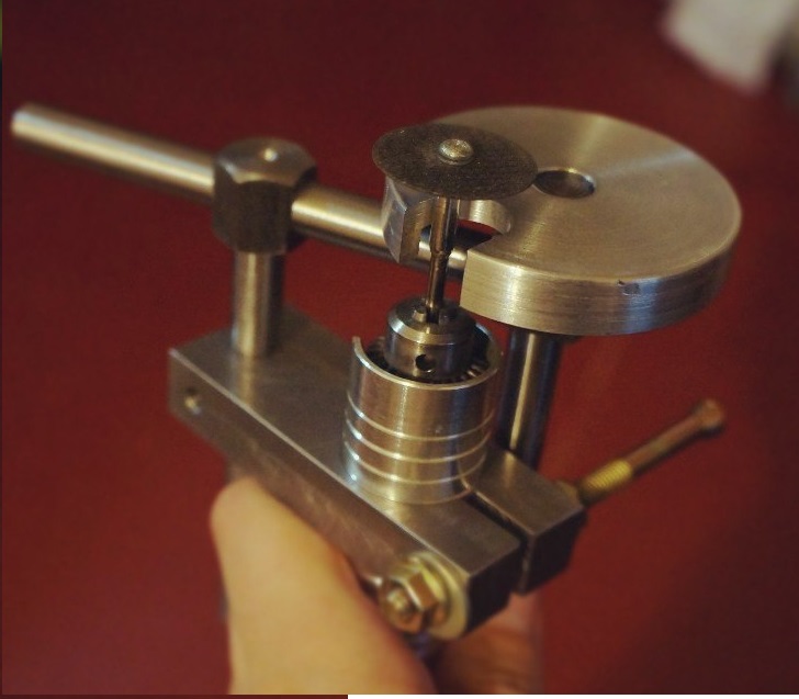

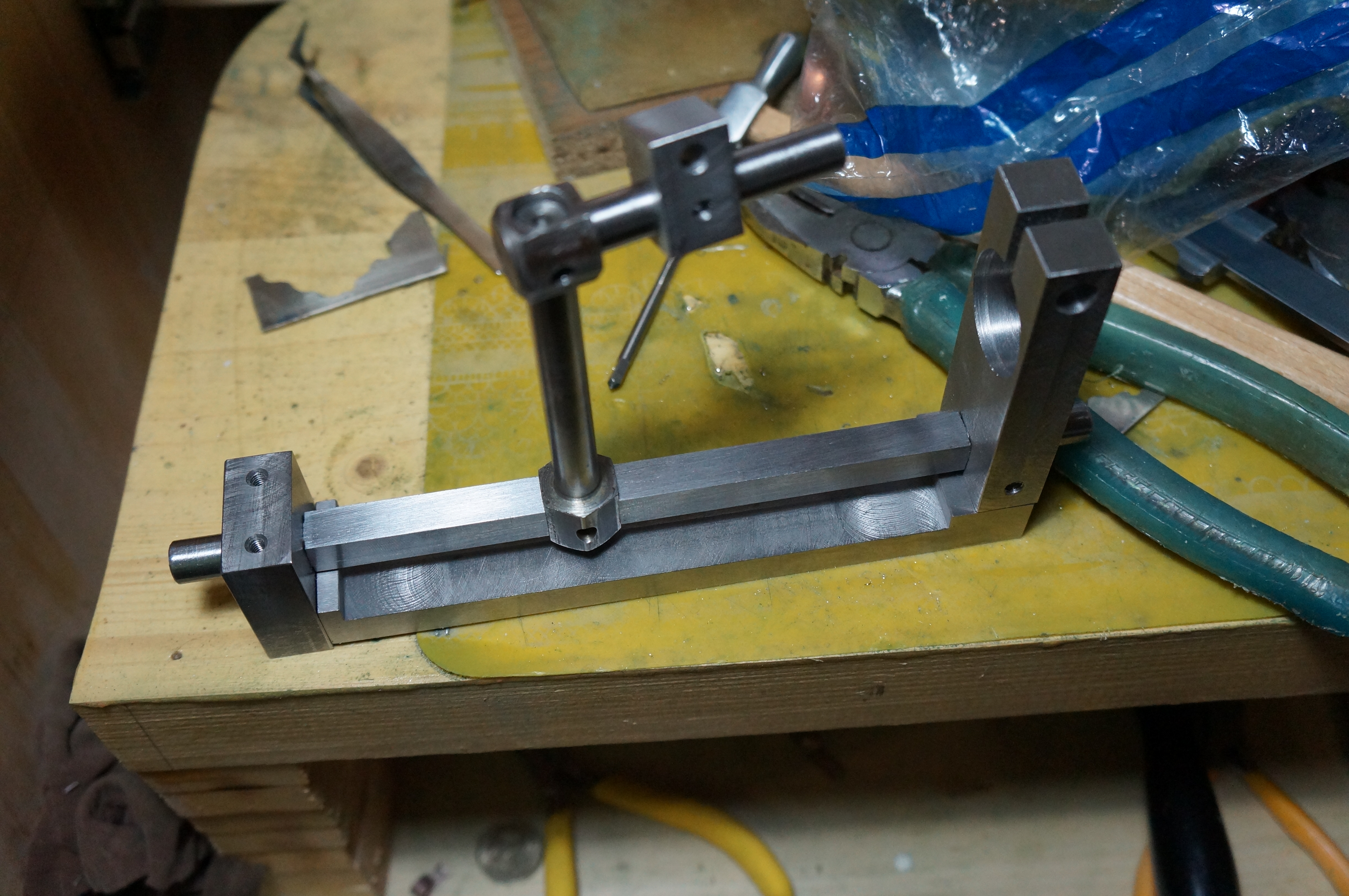

Не уверен что в тот раздел, но вообщем подсмотрев кое что в сети. изготовил(не без помощи мастеров) пару преспособ
первый токарничек под 30 наконечник, второй под негоже фрезерный столик (можно закрепить на столе, и работать уже двумя руками)
части взаимозаменяемы.
обсуждение косяков приветствуется

nordik,
В "такарнике" квадратная направляющая вращается по оси?

вячеслав,
ага, ее можно зафиксировать винтом, так же как и любую другую ось

Я бы сделал на круглом столике еще несколько прорезей, разной ширины, что бы можно было использовать фрезы разного размера и мелкие детали при фрезеровке не проваливались в щель. А столик насколько я вижу и наклонять можно....прикольно!

trubotchist,
столик можно вывернуть на 360 ...т.е. фреза будет сверху
многие части заменяемые (фреза и токарничек)
идея прорезями интересна, возьму на заметку
Это удобно, можно делать пластины нужной толщины...
