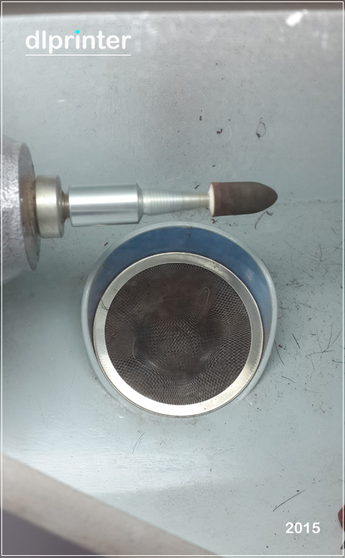

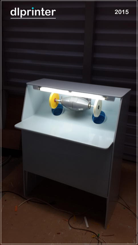

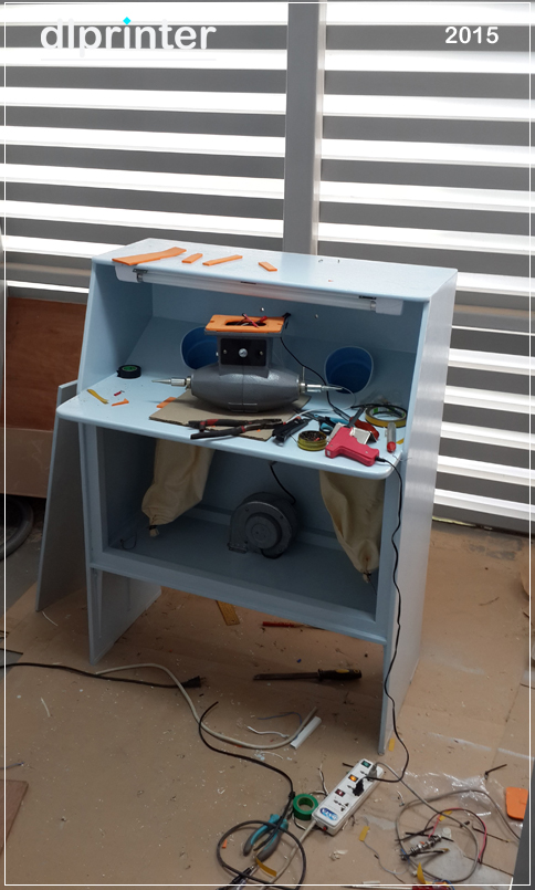

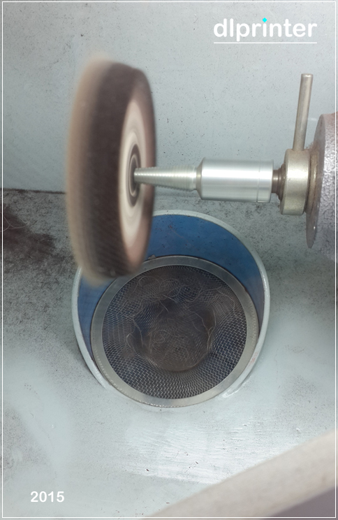

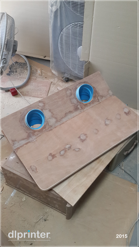

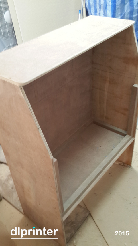

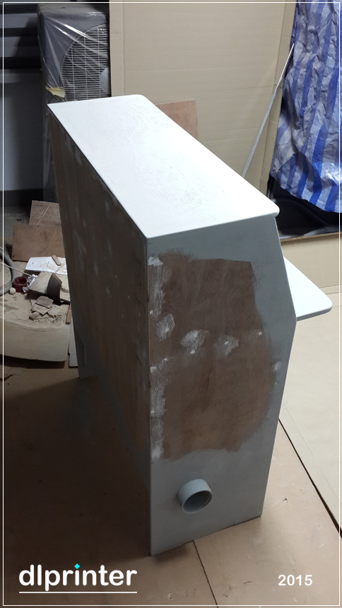

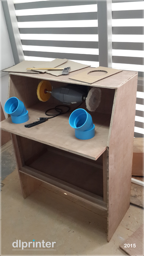

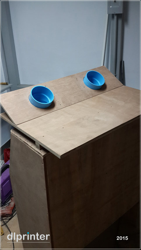

я вот такой пару лет , в зад тому ,  своял
Регистрация: 20.09.2016
Сообщений: 437
Голосов: 113 / 74

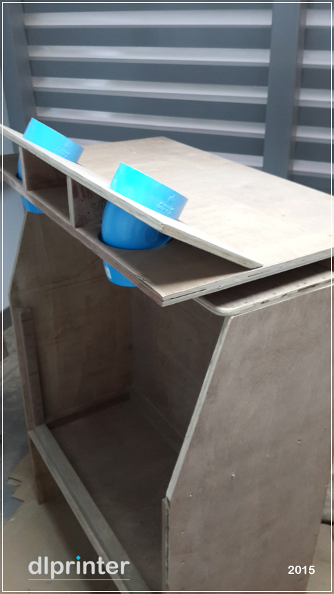

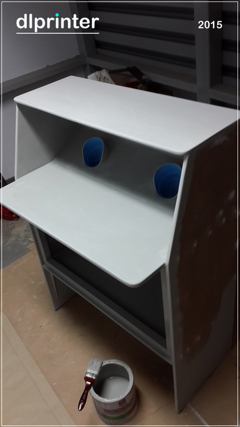

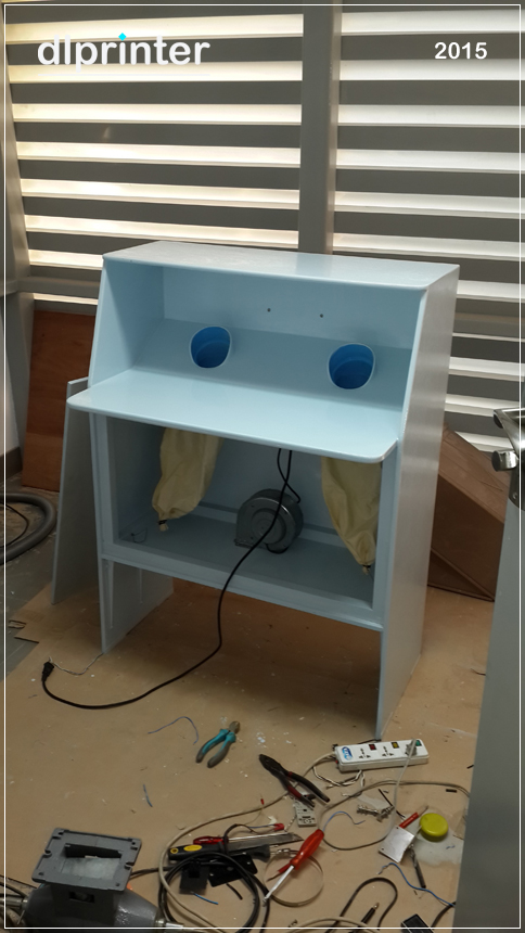

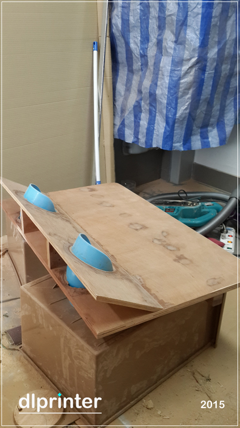

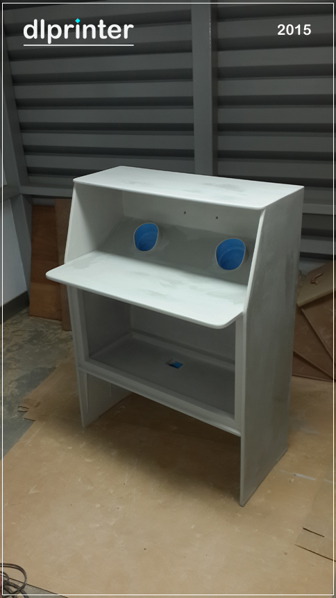

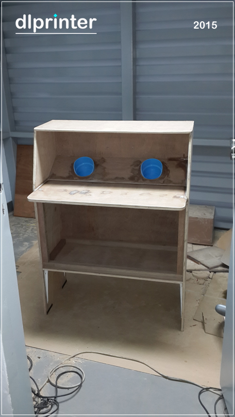

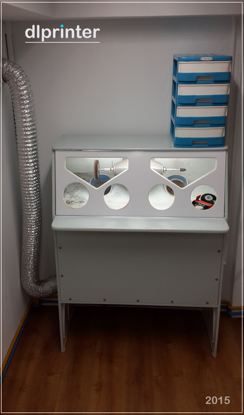

есче есть передняя заслонка со смотровым окном и отверстиями под руки .
в качестве фильтров наволочки от длинных подушек , хомутами притянуто к поливинилхлоридным 45 градусным патрубкам , снизу затянуто обычными компьютерными зипами.
ракушка 24 вольта помойму от автомобильного кондиционера  , воздух от которой выбрасывается наружу помещения

dlprinter,
Ну что могу сказать: шикарно выглядит Ваш станок. Он, безусловно, посерьёзнее моего. Но не каждому мастеру такой большой нужен. Но он хорош, тем не менее.

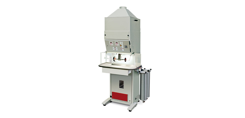

самая крутая тачка на которой довелось пополировать это вот эта
http://www.cimosrl.it/details.asp?id=23
http://www.sapphire.ru/vcd-480-1-5559/goodsinfo.html
, сводяной стеной позади , в сравнеи сней мой моторчик как ......  :)

dlprinter,
Я работал на такой у Ю.Фёдорова.

dlprinter,
Спасибо за фото!!! А то у меня стоит подобная конструкция и все ни как до ума не доведу.
Той улитки что у вас стоит ее хватает протянуть воздух?
И еще сходство добавляет покраска в серый цвет )))).
хватает ,
у меня там сетки еще стоят от каких-то кухонных приборов ,
если не хватает то можно одно отверстие прикрыть
