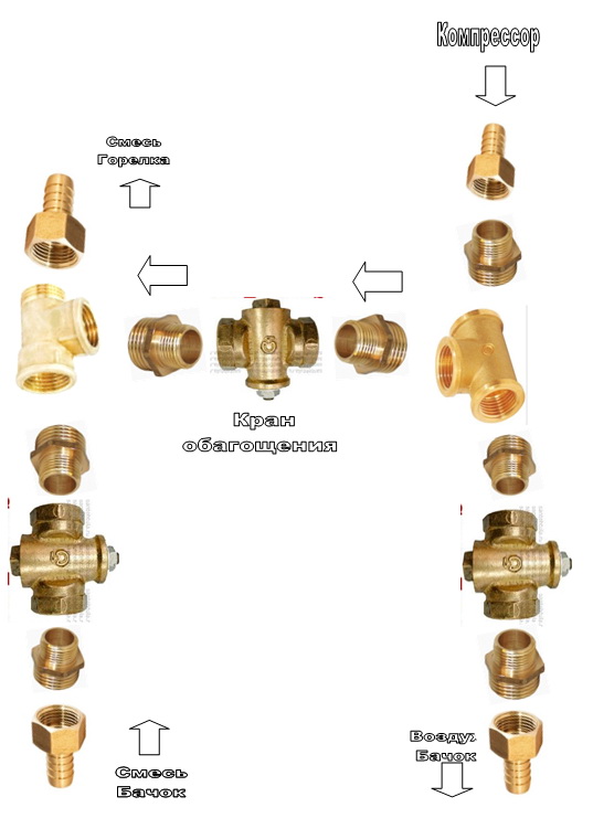

Здравствуйте коллеги. Помоги советом начинающему. Собрал бензиновую горелку по схеме компрессор, тройник, расширительный бачек, бачек с бензином Голоша, и горелка большая ЮМО. Проблема в игле, не могу сделать чтобы была игла.

Спасибо Вам уважаемые мастера, разобрался и добился идеальной иглы путем постановки крана от газовой горелки и убрал рессивер. Бачек с бензином у меня сделан из огнетушителя от мана)) объемом литра на два с половиной

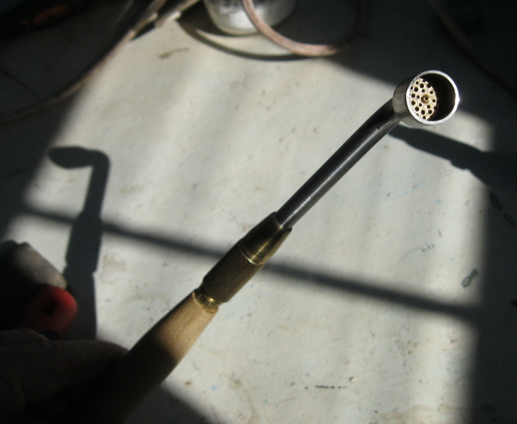

Мучаюсь с похожей проблемой: вообще нет иглы и гаснет при перекрытии краника, хотя по центру дует. Горелка, похожа по конструкции на такую, как в этом видео
Но с цилиндрическим краником на корпусе, и центральная трубка иглы идет в самом корпусе, хотя краник ее не перекрывает.
Но смотрите, на видео нет никакого тройника для регулировки вторичного поддува (обогащения смеси), все напрямую и, похоже, чудно работает. Почему? Ресивер подает потихоньку воздух и он проходя через бензин сам нормально обогащается?

Иглы может не быть, если центральная трубка в сопле съехала в сторону.
Я ж не знаю конструкцию твоей горелки...

Слил чрезмерный бензин (он у меня 92-й и лежалый в канистре около года), стало чуть получше с факелом, он синий (с желтым боковым язычком), но игла не зажигается.. Гаснет, если перекрыть краник.Т
Такая горелка:

По-прежнему склонен, что центральная трубка съехала. Теперь открути сопло и закрути обратно убедившись, что трубка вставлена в жиклёр.

Еще раз открутил и убедился, что с жиклером все ок, он сменный, во внутреннюю трубку вкручен до упора. Сетка сопла его центрует при накрутке. Он не забит.
Есть подозрение, что канистра не плотно закрывалась и бензин выдыхался за это время. Надо ехать в город  купить "калошу".

Скажи, а перекрывающее колесо вращается на все 360 градусов или от упора до упора?

От упора до упора. Сегмент, градусов на 100.
У меня сейчас качает довольно большой компрессор от холодильника без рессивера и бачок покупной, похожий на бачок от паяльной лампы.
Была такая проблема, компрессор советский от холодильника, он качает хорошо и иглы не было, поставил тройник перед бачком с бензином и ногой прижимаю шланг когда надо хорошее пламя, а так лишка давления выходит через тройник и игла мягкая равномерная, чуток поджал ногой и игла поболее и пожеще.

Краник на вашей горелке, по всей видимости перекрывает только внешнюю часть пламени. В таком случае из центрального сопла горючая смесь выходит слишком быстро. Скорость выхода горючей смеси превышает скорость воспламенения  горючей смеси и пламя при этом отрывается от горелки. Для более качественной настройки пламени одного краника на горелке будет мало. Необходимо регулировать еще и количество воздуха поступающего от компрессора. А учитывая, что концентрация паров бензина в процессе работы быстро изменяется удобно добавить кран для разбавления (обеднения) горючей смеси сжатым воздухом.
        Непонятно только почему многие пользователи называют этот кран краном обогащения смеси. Он по своей физической сути не обогащает горючую  смесь, а обедняет ее разбавляя воздухом.
