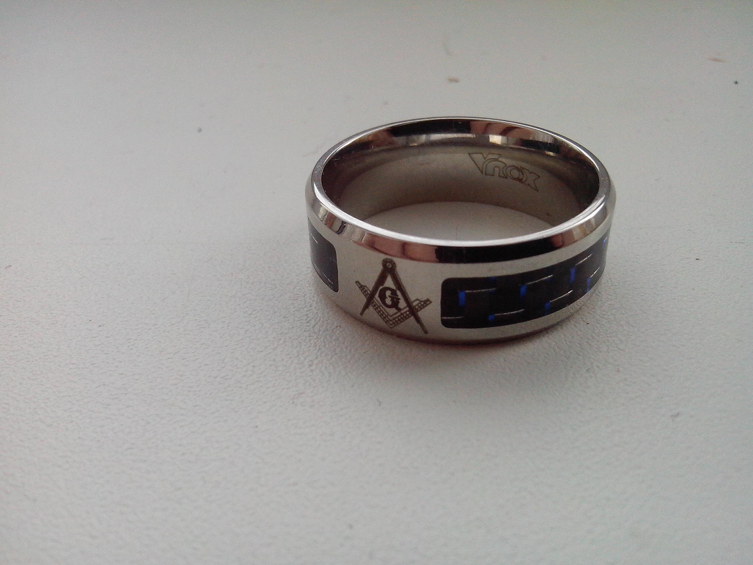

Здравствуйте уважаемые! Как мне бы сделать это кольцо на размер меньше?

Внутри втулку и ПУКОМ пристрелить.

Лучше снять фаску с обеих сторон кольца(возможно она уже есть).Да,вставить обойму из мягкого серебра,шириной больше чем кольцо.И пунзелом с обеих сторон развальцевать.Лишнее с торцов сточить.

Я бы тоже гильзу сделал. Можно без сварки края развальцевать

Тем более что кольцо-- нержавейка

Ну а ващето вариант с серебряной трубкой самое то, только приваривать наверное не стоит, а вот развальцевать двумя шариками, да.
Мало ли, опять размер менять.
