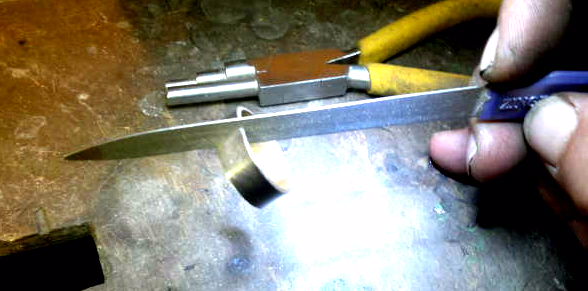

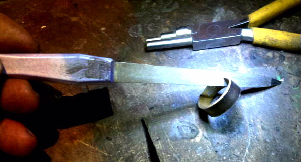

Если у вас большой тираж по обручалкам то как я понимаю вам приходиться делать( напиливать ) много одинаковых заготовок - понятно что вам охота это делать быстрее , каждый раз не запиливать край(ая) заготовки, не отмерять каждый раз длину заготовки и т.д. Постараюсь дать наводку что вам поможет = вам реально поможет "Кондуктор мерной резки" с ручкой , например в м-н Сапфир такой под № артикул 14562 = выставили длину под заготовку например размера кольца 18 и штук десять заготовок вы напилите с такой скоростью что сами удивитесь , потом измените параметр длины под следующий размер и т.д. Пилка будет упираться в стенку кондуктора и будущая фуга выходит очень ровной.
Далее как-бы вы не напиливали и не нарезали заготовки под обручалки ( пусть хоть супер приблудом) один фик гнуть потом и править на ригеле = после ригеля и киянки размер обручалки будет "плавать" - итог под рукой должна быть Буратино ( с пальцем и матрицей( анкой)) чтоб быстро вернуть\подогнать "уплывший размер (( уплывший пусть хоть и на чуть-чуть но убегать размер имеет место быть))
Так-же считаю нужным дать совет как вам быстрее подогнать идеальную фугу на большой партии ( хотя и при единичном варианте лично так-же припиливаю фугу) . В теме про ремонт коллеги писали что для выравнивания фуги используют лобзик = брррр... мне не нравиться такой вариант особенно когда концы шинки давят друг на друга - и пилки ломаются и после пропила они попадают внутрь кольца и нужно с неудобством потом извлекать пилку обратно в фугу (( муторно) . Надфиль не даёт чёткой фуги - после надфиля фуга получается с "щелью-развалом" - причина = надфиль слишком толстый для таких целей и если использовать вместо обычного надфиля "игольчатый надфиль" он более тонкий то тут другая проблема = игольчатый слишком короткий и будут слишком короткие движения при припиливании - нет такого чтоб туда-суда и готово . Идеальный выход при этом деле = пилка для ногтей с алмазным напылением = только совет не покупайте короткую пилку( короткие\лишние) движения а прикупите подлиннее . На фото пилка которой я припиливаю фуги уже наверно лет десять и длинной она около 150 мм- не сточилась ( погнулась чутка от спешки и неловкого движения) и до этого была(есть\осталась) короткая пилка для ногтей которая служила очень долго и служит но у неё одну строну сточил напыление и у неё теперь одна рабочая сторона( это мои заморочки с одной рабочей стороной). И ещё совет по пилке акромя того чтоб прикупить именно длинную эту пилку нужно довести до "ума\рабочего состояния"- если это пилка типа Китай то алмазное напыление может иметь "бугры\прыщи" их нужно сбить например пару\тройку раз шваркнуть по б\у напильнику\бруску или о подобную пилку которую вы прикупите на пару с коллегой который сидит на такой-же операции .... фирминячии пилки для ногтей доводить не надо , фирминячи  за два движения "туда-суда" правят фугу в "шик".

( не карячусь и не понтуюсь)нет не проще - не верите то просто попробуйте к примеру три фуги диском и три фуги пилкой для ногтей. в итоге диском у вас будет напряг по ловле мелких оборотов и концентрация с потерей времени на ловлю этих оборотов и чтоб диском не шваркнуть по пальцу при большой партии и главный косяк это фуга будет =)(  вот такой форме как выгнутые скобки потому что рукав на бормашине имеет вес и диск быстро пойдёт восьмёркой от зажатых концов обручалки ( толстый диск не выход) . Да конечно соглашусь что и ваш вариант пригоден но!!! он не для массовки и быстрого потока - это в начале дня ловко будет диском а в конце смены этим диском можно палец пропилить. Потом этот диск ещё нужно завести в фугу и дать именно плавный старт чтоб кольцо не вырвало\не провернуло и диск не погнуть \\\ а пилку носик можно заточить поострее и как-бы из центра обручалки надавить на фугу и пилка сама залетает на место припила .
 Надо вам пробовать и сравнить на деле  а так что распинаться - я описал способ который уже проверен в работе . А при изготовлении разового заказа обручалок пилка так вообще не заменима - она в надфилях у меня и всегда готова к работе \ только руку протяни а диск надо ещё в бормашину вставлять и смотреть а не коцаный-ли этот диск и т.д.
Если хоце нууу оооочень быстро фуговать то можно вообще фугу не припиливать а просто отпиливать заготовку на 1-1.5мм длинее и в анку на буратине придавить с одной стороны и с другой = фуга сама сплющится и концы будут давить друг на друга ( при пайке не разойдутся) - один косяк = грязь будет внутри фуги.
