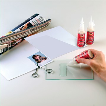

Можно покрыть Фимо Гелем (
FIMO liquid), который обладает высокой прозрачностью и гибкостью после запекания.
