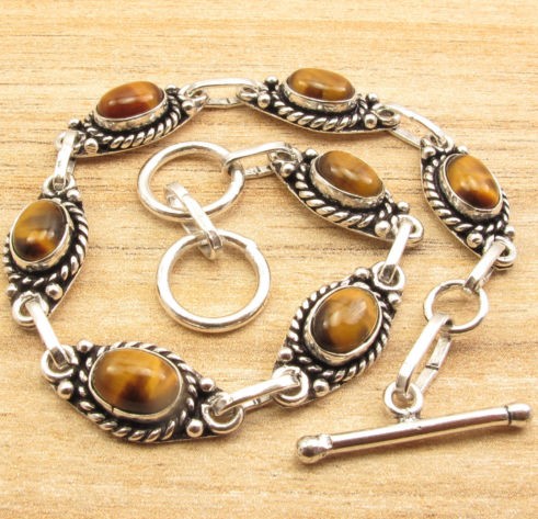

Что касается браслета всё в ручную не какого литья и воска.
Серебро. Из проката пластины где-то 0,4 выпилил овал, на него напаял скрученную вдвое проволоку припаял затем плоскую подготовленную под камень. Затем по краям припаял по кольцу, и до кучи шарики. Одно звено готово осталось вставить камень и зажать можно на клей )). Делов на 1 день. По ходу изготовления сделать 5-10 фото и готово тыс. 3-4 можно уложиться если на фото будет снимки пару звеньев и процесс изготовления. А если и нужно будет фото с конечным результатом всего браслета, вам нужно оплатить всю стоимость работы 10 тыс.

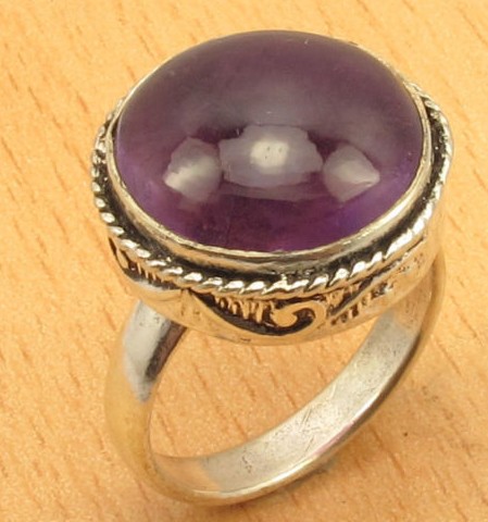

Кольцо.
Серебро. Делается обручальный прокат. Под него выпиливаем прокат с рисунком, делаем под него пластину (проволочную) всё в месте спаяли, загнули с верху уже закрученную проволоку затем плоский прокат под камень. Всё спаяли, вставили камень, готово. Стоимость кольца 7 тыс.
