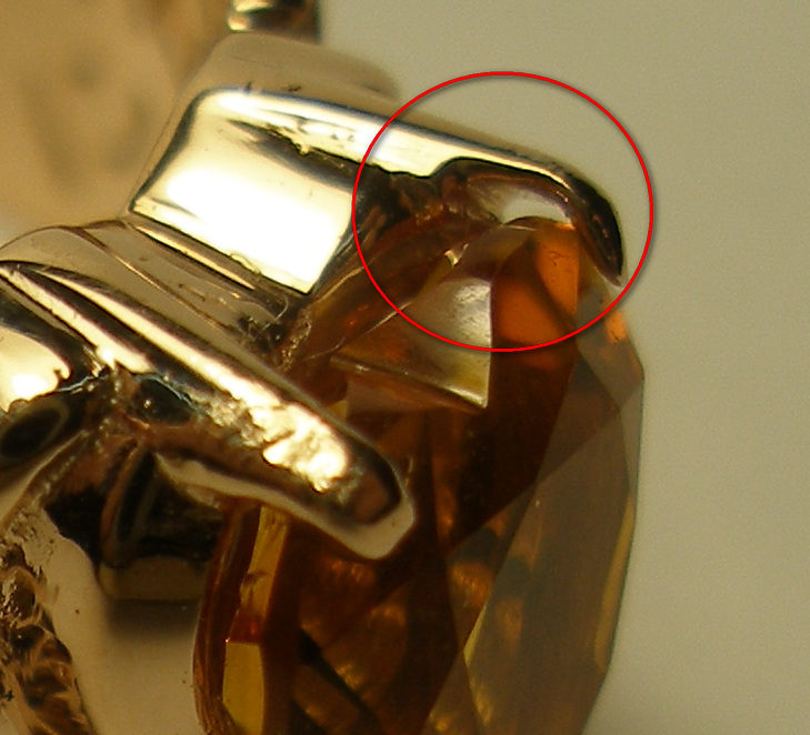

доброго времени суток. на крапане на фото 3 видны дефекты от закрепки, зачищены и заполированы.

Привет!  И края крапанов не прилегают к камню. И острые. Будет за все цепляться. Намучился неумеючи!!! :biggrin2:
Привет, самое главное потом наступит когда будет цепляться то за одну то за другую  вещь и вот тогда начнутся мучения с объяснениями. :biggrin2:

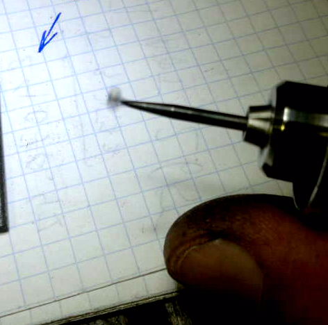

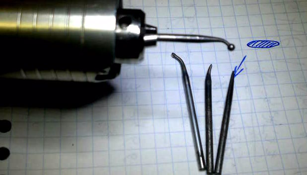

забивают гнутым-круглым без зубов бором или бором плоским как овальный ригель ( если услышишь меня и не понял о каком боре я ) то добавлю фото вечером каким бором забивают поры.
вот такими борами чаще всего пользуются при монтировке после литья / забивают поры. У меня они сохранились с давних пор , когда ради понять процесс устраивался в чужую мастерскую на поток " монтировщиком" . Задача монтировщика тогда была такая - изделия выдавали как правило в чёрном виде, их надо было отбелить , забить поры , припаять накладки и ободрать( приготовить к полировке) . Ну и потом там уже полировщицы и закрепщики доделывали. Литьё было 50\50 а из -за объёмов много брака и по причине что метал лили не только вторяк но и наверно "семиряк-десятиряк" хрустел жуть, оставалось только удивляться как закрепщики пыхтели. Сейчас сам лью и пор не наблюдаю - боры ржавеют ( изредка где-то применю).
Бор с гладким шаром - это основной как спец.штихель. Остальные боры чтобможно было подлезть в пазы и т.д. ну и сфотал в вращении чтоб понять что сильно гнуть не надо бор иначе будет отламываться\отбиваться. Бор гнётся на горячую -пока красный,грели перед загибанием горелкой = может это пригодится кому.
